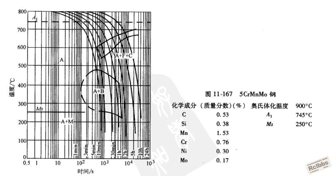

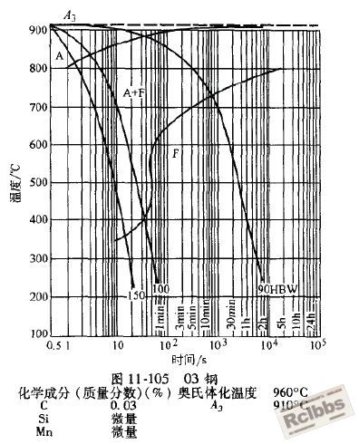

可以告诉你,任何含碳量的碳钢,都是340°度为拐点。

发表于 2014-11-12 10:11:33 | 显示全部楼层
jsenchun 发表于 2014-11-11 23:56
全世界的C曲线图,都是一样的。340°C画一条水平线,相交于C曲线,此时C曲线的曲线方向从此点开始变化,这 ...
