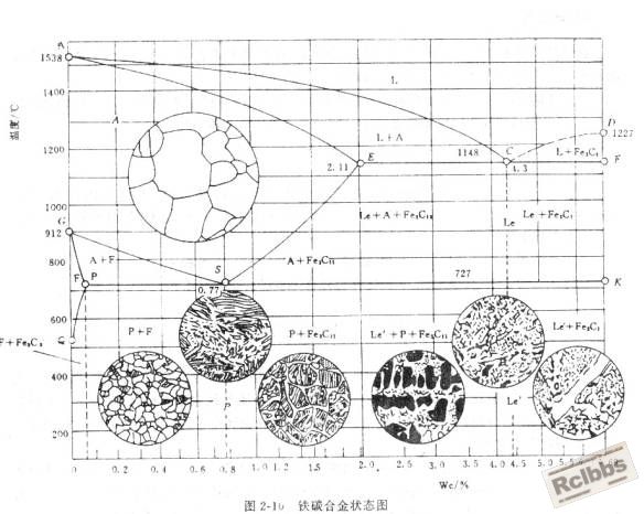

发表于 2014-11-17 13:27:44 | 显示全部楼层
jsenchun 发表于 2014-11-17 13:14
“2个问题你只答对了一个,
亚共析钢的室温缓冷组织是珠光体+铁素体,这个你总算弄明白了。
共析钢的室温 ...
这个图你看一下吧,还渗碳体、铁晶体咧,晶体,相和组织的定义你搞搞清楚。
我们现在谈的是组织,你不明白? 珠光体里的渗碳体是相,不是组织,你能说珠光体里的渗碳体是碳化物组织吗?最基本的东西概念不清,唉,那个费劲啊。
 楼主| 发表于 2014-11-17 13:45:52 | 显示全部楼层
“既然相图已经告诉我们这个结果,那么请问,你还认为钢的珠光体含量很少吗?”
答:你还认为钢的珠光体含量很少吗?共析钢是指铁晶体与珠光体,珠光体在共析钢中的含量不足1%。我说你们无限加大碳的作用,就是现在你的认识,只看见极少数的杂质,不见绝大多数的铁晶体。错就在这里!举例,十万人里有一个人是残疾人,你们就说,这些人都是残疾。

如果“珠光体在共析钢中的含量不足1%”,那其余的是什么呢?  发表于 2014-11-17 13:53

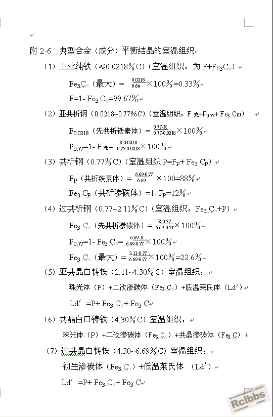

发表于 2014-11-17 13:59:46 | 显示全部楼层
答:你还认为钢的珠光体 ...
       蒋Sir,还是看看这个吧

 楼主| 发表于 2014-11-17 14:08:57 | 显示全部楼层
孤鸿踏雪 发表于 2014-11-17 13:59
蒋Sir,还是看看这个吧
太无赖了吧!!!!!!!!!!!!!!!!!!!!
