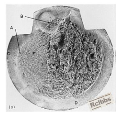

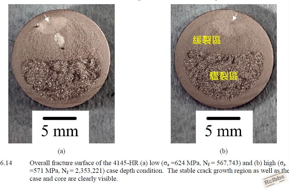

发表于 2015-1-11 22:54:28 | 显示全部楼层
leeyoung007 发表于 2015-1-7 12:33
吴老您好!该裂纹是横断裂纹,也就是说在裂纹源处“轴向拉应力”超过该处材料的断裂强度。我不能理解的是 ...
網上抓到的照片 ....................................................

签到天数: 203 天
发表于 2015-1-12 16:02:27 | 显示全部楼层
楼上的低倍照片拍的很不错!难得看到这种类型的断口。请教楼上:
1. 第2张照片(实际2张低倍)“骤裂区”看上去是脆断特征。是轴向拉应力造成如此大面积的脆性"骤断区"吗?
2. 是什么原因在表层和芯部交界处形成裂源?
3. 表面是渗碳吗,芯/表硬度多少?
