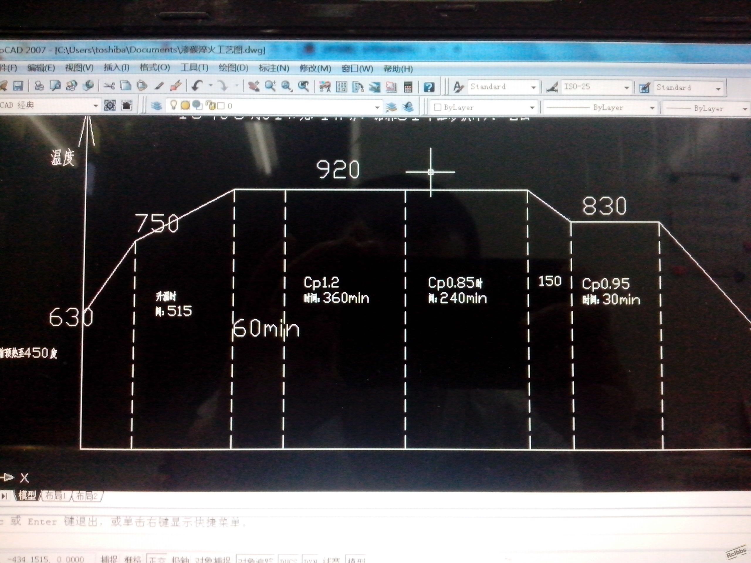

 楼主| 发表于 2015-6-1 19:01:03 | 显示全部楼层
我现在的工艺图是这样的,但还是有很大的压缩空间,750--920升温速度有点慢了,已经略有提升。
新的工艺曲线
新的工艺曲线
 楼主| 发表于 2015-6-1 19:02:03 | 显示全部楼层
我在想办法拍点金相图片,请各位老师给看看

发表于 2015-6-2 16:43:22 | 显示全部楼层
         这个时间压缩后,按照现有的工艺,产品实际检测的有效硬化层在什么范围?
发表于 2015-6-2 16:51:27 | 显示全部楼层
          看到你把工艺的强渗碳势由原来的1.05提升到1.20,而只是在淬火均温时间段压缩了30分钟,改进后的工艺实际作出的产品有效硬化层比原工艺不仅不会减薄,而且会略有提高
签到天数: 531 天
发表于 2015-6-2 17:05:53 | 显示全部楼层
孤鸿踏雪 发表于 2015-6-2 16:51
看到你把工艺的强渗碳势由原来的1.05提升到1.20,而只是在淬火均温时间段压缩了30分钟,改进后 ...
有效硬化层不一定会有所提升的。在同等的加热和冷却条件下效硬化层甚至反而会有所下降的趋势。
发表于 2015-6-2 17:07:26 | 显示全部楼层
         为什么呢?
签到天数: 531 天
发表于 2015-6-2 17:19:05 | 显示全部楼层
因为有个“渗层淬透性”的问题。
