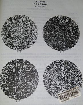

讨论了这么多还不如上一张金相图,过多的分析陷入猜想
我尽量让我们领导去协调协调让他们出个心部组织金相图片
发表于 2015-8-30 10:37:08 | 显示全部楼层
渗碳轴承钢技术要求规定: 心部组织为低碳马氏体,贝氏体+少量铁素体,按图示1--3级合格。仅供参考。
 楼主| 发表于 2015-8-30 10:55:10 | 显示全部楼层
好的,谢谢师傅给的标准
