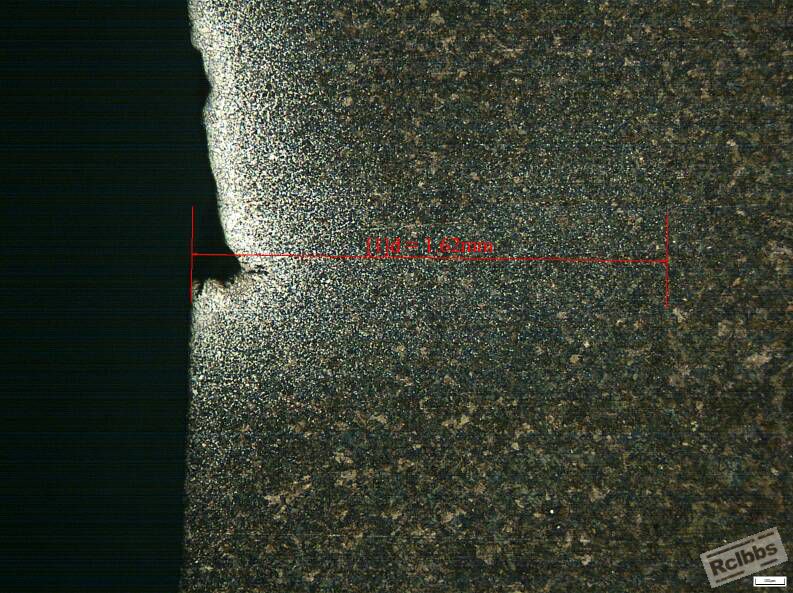

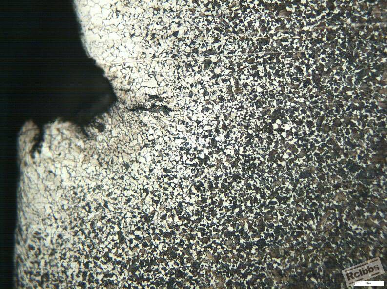

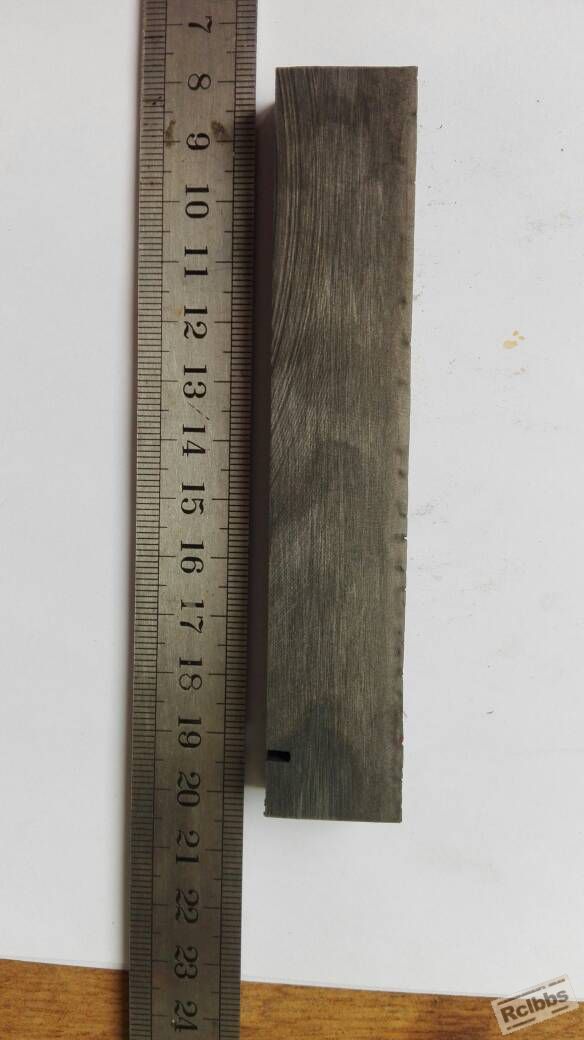

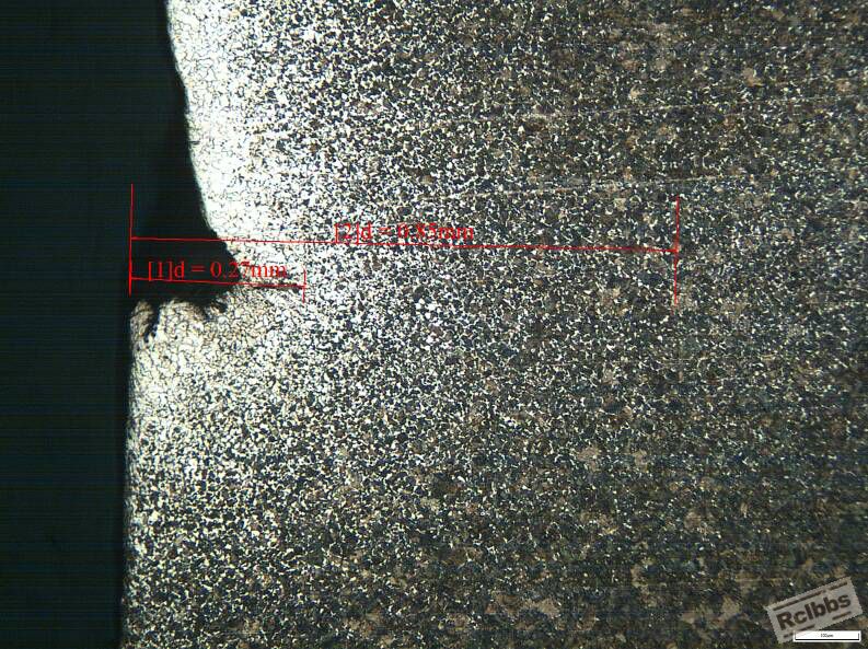

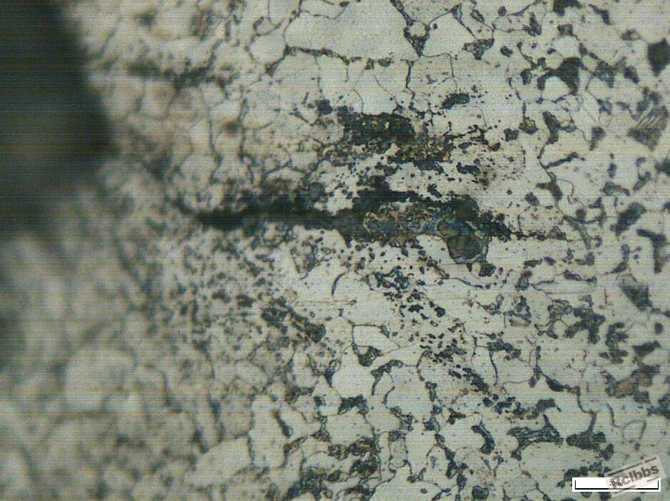

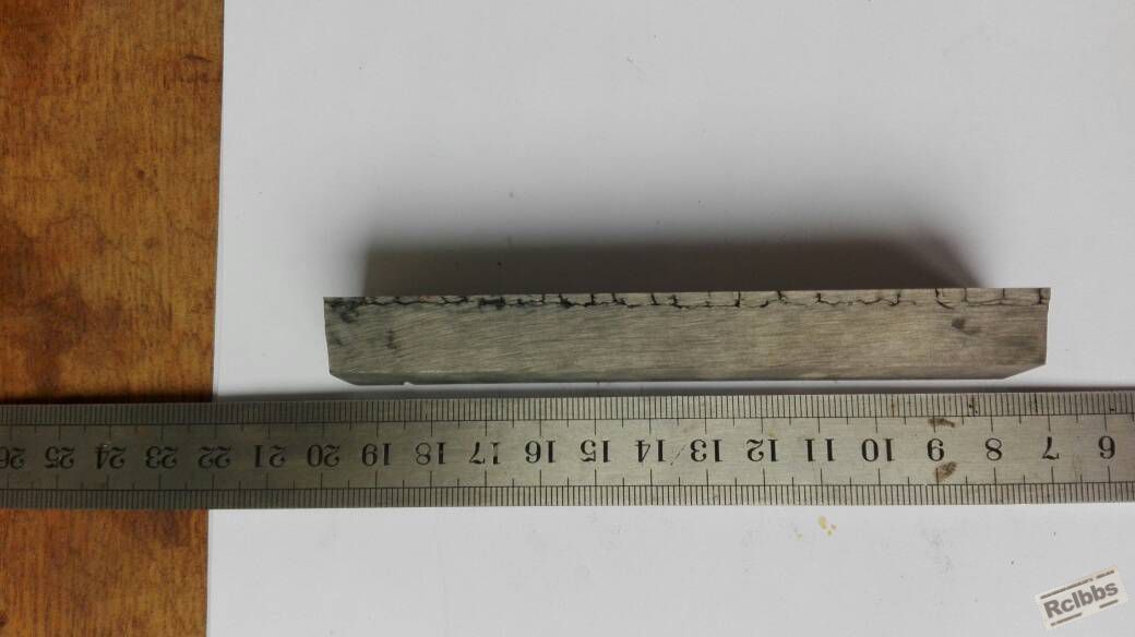

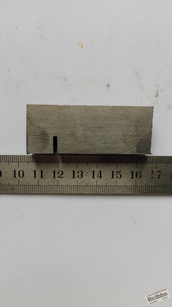

[求助] 裂纹缺陷原因分析
签到天数: 425 天
发表于 2015-11-19 10:22:44 | 显示全部楼层
看这个图片是明显的锻造过程产生的缺陷了。
签到天数: 41 天
 楼主| 发表于 2015-11-22 23:52:46 | 显示全部楼层
检验图片
签到天数: 41 天
 楼主| 发表于 2015-11-22 23:53:47 | 显示全部楼层
2张
签到天数: 184 天
发表于 2015-11-28 14:10:50 | 显示全部楼层
试锻8件出现同位置共5件不良,先调查模具上相同位置是不是有缺陷啊!
