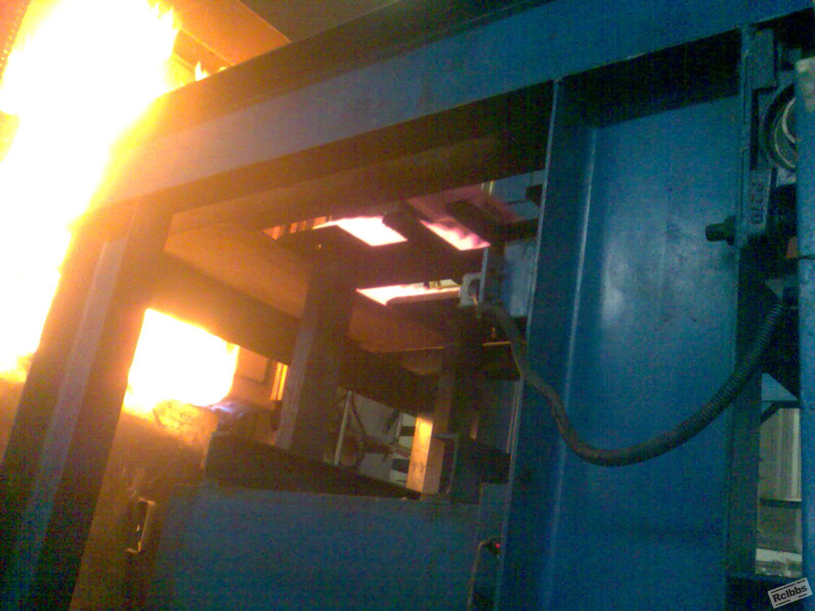

发表于 2009-9-4 10:34:05 | 显示全部楼层
压淬保温炉出料机构。齿轮已取出。
压淬保温炉出料机构。齿轮已取出。
