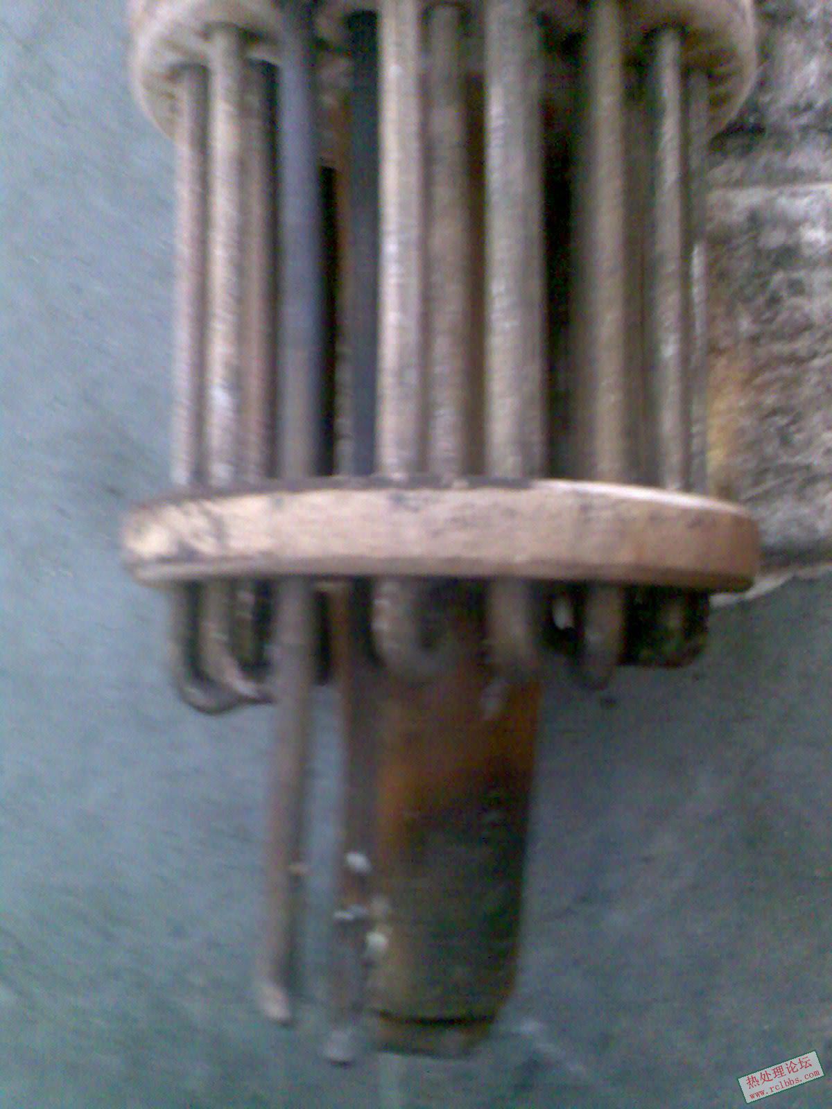

烦心的辐射管!又断了2支!
其中一支下端伸长近80mm,触底打火,管破了,丝断了(见图)。断的这根丝其它部位没问题。奇怪,就是拉这么长都费劲,他自己竟然伸长了这么多。为什么?

此外,如何看待图片所示的伸长?
发表于 2008-8-6 11:42:59 | 显示全部楼层
鼠笼式加热元件电阻丝下端的伸长和变形
一般情况电阻丝的伸长和变形是由于使用过程中内部应力或外部应力以及各种应力的不均匀导致的,大概有如下几种情况:
1、自重应力伸长。
    由于铁铬铝高温蠕变强度较低,鼠笼式电阻丝又是悬吊结构,加热后自身重量会导致伸长,以致下端伸出支撑瓷件以外。
    这种伸长的特征是,伸长是持续的,随使用时间加长而不停伸长,并且所有电阻丝的伸长量均匀一致。由于其持续性会带来严重后果,故合格的设计会使电阻丝自重应力小于其许用高温蠕变应力,而不发生自重应力伸长。
2、循环热应力伸长。
    使用过程中较频繁的反复大幅度升降温,升温时电阻丝受热伸长,降温时缩短;但由于上述自重应力存在,升温时膨胀应力会被加强,而降温收缩应力会被削弱,导致降温缩短量会小于受热伸长量。一定次数的升降温后会导致总长度增加。
    这种伸长的特征是,伸长量和升降温次数成正比,且所有电阻丝的伸长量相对均匀,如果由于炉体结构原因,加热元件本身存在温差,将导致一侧的伸长量大于另一侧。同时,这种伸长变化只发生在竖直加热元件中,且是不可避免的,只能通过控制升降温次数减少伸长量。庆幸的是,这种伸长的量并不大,一般可用预留的伸长余量补偿。
3、内源性侧弯。
    电阻丝升温过程中,由于其芯部和外表存在温差,两部分伸长量不一致,导致伸长后电阻丝向内弯曲;同样的原因,降温过程中电阻丝会向外弯曲。而一般情况降温较升温的速度快,温度梯度更大,结果是升温内弯可被自身蠕变和外弯校正,而降温外弯变形量较大且无法校正,导致总体向外弯曲的塑性变形(开花状)。
    这种变形的特点是,电阻丝下端全部向外弯曲,且靠近炉膛方向的变形较大,加热元件整体向炉膛弯曲。这种变形可以通过降低降温速度和减少降温次数控制。
    看您的电阻丝,是单支丝过度伸长,且弯曲变形较小。可以说明您使用炉子是比较经心的,伸长主要是由于电阻丝自身原因造成。由于是单支伸长,可以肯定是单支材料不合格或连接短路造成单支热负荷过大。
 楼主| 发表于 2008-8-6 11:51:05 | 显示全部楼层
回复 51# 的帖子
只是那一支因伸长触及管壳而打火熔断,并且这两根颜色发黑,其它部位无异常。
是否混入其它材料?

高温下强度降低,有时某些部位短接后(单根内),相当于电阻更小,功率更高,温度升高较多,尤其打火后温度升得更快,强度降低更快。
您的意见呢?
