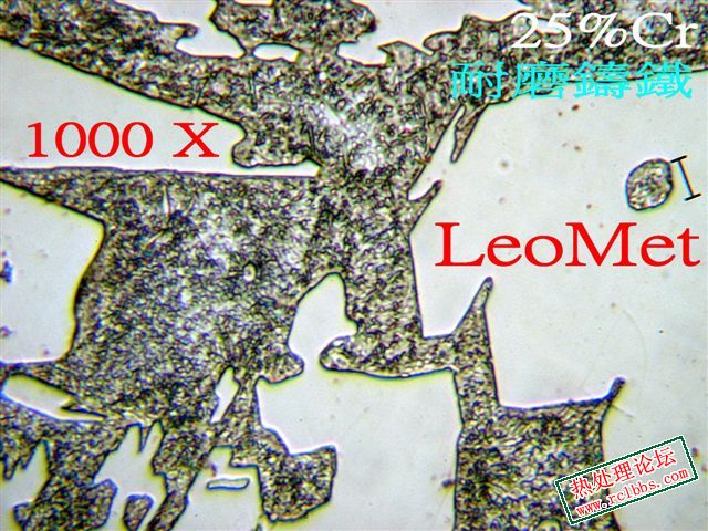

 楼主| 发表于 2008-3-21 11:37:03 | 显示全部楼层
25 Cr 耐磨鋳铁 金相
过共晶成份
[ 本帖最后由 leomet 于 2008-8-16 10:27 编辑 ]

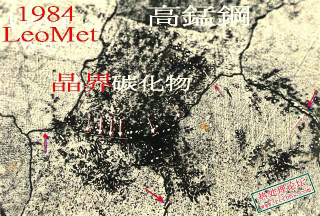

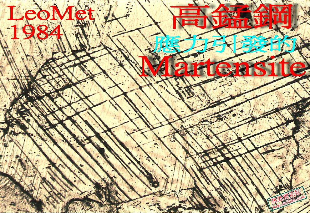

高錳鋼 1.水韌 2. 馬氏体
黑白年代所攝. 1. 試片以氧乙炔高溫固溶晶界碳化物后淬水.
2. 靠手鎚撞擊應力誘生的馬氏体 Martensite.
[ 本帖最后由 leomet 于 2008-3-22 20:46 编辑 ] 本帖最后由 leomet 于 2009-12-2 07:50 编辑

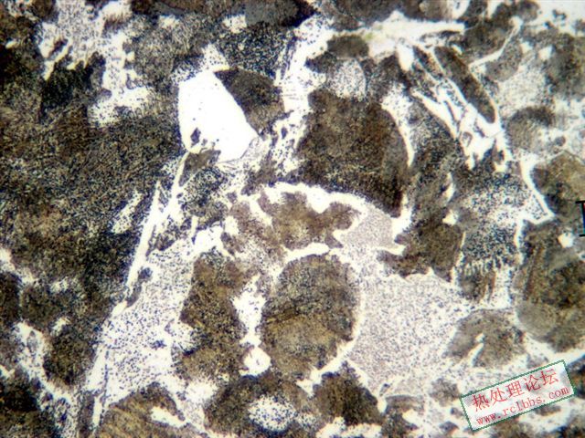

球化组织 JIS SCM 440
將珠光体內层片狀的碳化铁(Fe3C),  聚縮为顆粒狀. 以利冷塑性加工.

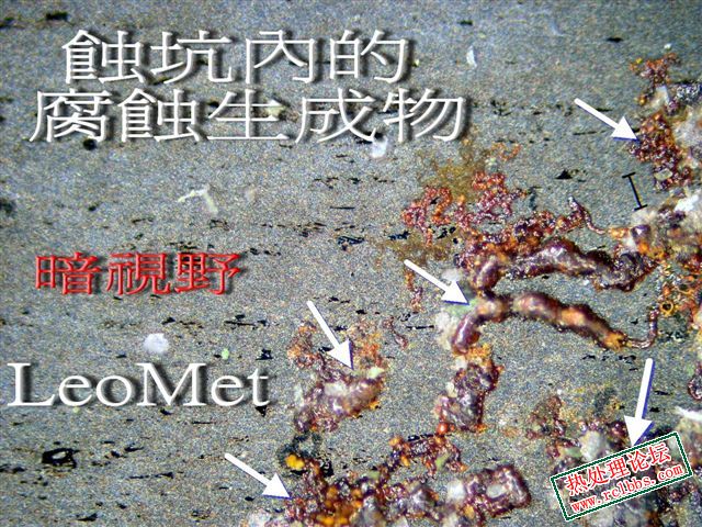

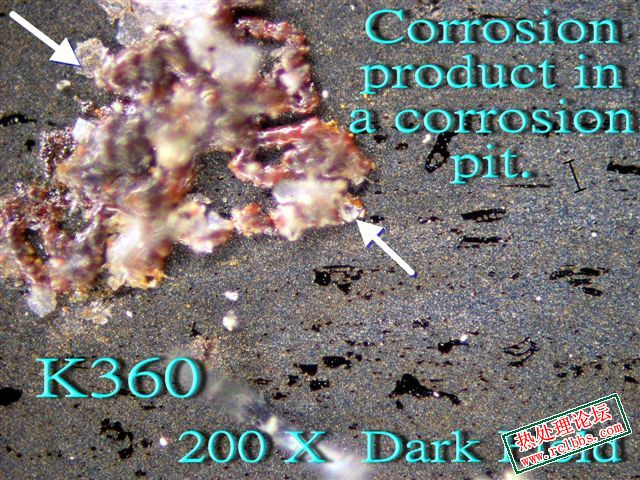

 楼主| 发表于 2008-3-25 21:11:14 | 显示全部楼层

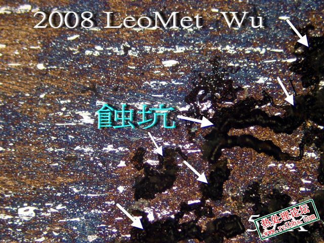

模具鋼蝕孔內腐蝕生成物
Corrosion products in  corrosion pits on a tool steel.
金相試片久置後, 表面會生氧化膜. 干涉出彩色, 但也會有蝕孔.
以暗視野照明攝, 白变黑, 凹变凸. 這是今天拍的攝影作品. 請大家共賞.
[ 本帖最后由 leomet 于 2008-3-25 21:14 编辑 ]

发表于 2008-3-25 22:12:02 | 显示全部楼层
最后一张图片的形态,跟我见到的失效断口的挺像。

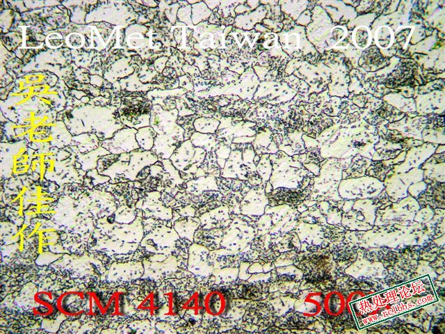

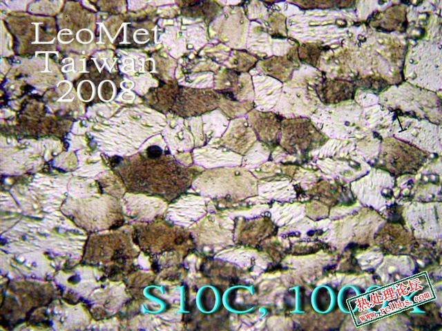

10 钢 球化料金相 4 幅
這是引伸(drawing)后的切边料, 所以铁素体上有許多滑移线.
自然彩.
At 10 x 8 cm, B, C, D, E = 100x, 200x, 500x, 1000.
[ 本帖最后由 leomet 于 2008-3-26 07:46 编辑 ]

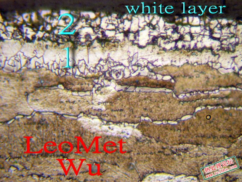

 楼主| 发表于 2008-3-26 08:57:35 | 显示全部楼层
鉄素体 气体氮化白层
1:前半段氨氣控制O.K.白层緻密    2.后半段白层就有氣孔出現.
化合物层Compound layer 拼錯了, 更正.
[ 本帖最后由 leomet 于 2008-3-28 21:30 编辑 ]

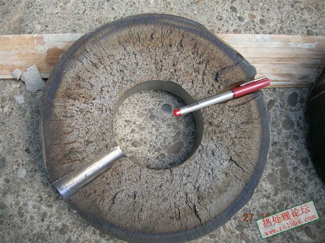

金相照片欣赏---SCM 440
直徑300 x 長900 實心轴, 調質(油淬) -->感應淬火時出現橫向裂紋.
中心孔是為了折断它所車削的. 從金相組织上看, 可知 調質並未成功.
金相組织非常丰富, 有看头. 给大家欣賞欣賞.
放大倍數: at 10x8 cm: A, B, C, D, E, --> 50x, 100x, 200x, 500x, 1000x.
[ 本帖最后由 leomet 于 2008-4-28 12:16 编辑 ]

发表于 2008-4-27 21:48:06 | 显示全部楼层
看起来特像大理石,哈哈
签到天数: 16 天
发表于 2008-4-27 21:51:06 | 显示全部楼层
有没有专家讲讲啊!
有没有专家讲讲啊!
真乱!
发表于 2008-4-28 11:04:23 | 显示全部楼层
好象是用正火代替了调质,有各种各样组织
发表于 2008-4-28 11:27:25 | 显示全部楼层
真还看不了,楼主能讲解一下吗?
发表于 2008-4-28 12:50:48 | 显示全部楼层
组织比较粗,原材料质量也存在较大的问题
签到天数: 474 天
 楼主| 发表于 2008-4-29 22:21:45 | 显示全部楼层
回复 4# 的帖子
淬油, 但質量实在太大了, 只得到正火效果.
发表于 2008-5-9 19:30:11 | 显示全部楼层
回复 1# 的帖子
非正常调质组织,热处理不完善。
发表于 2008-6-28 20:12:07 | 显示全部楼层
不是调制处理的吧!看上去给没处理是的!
发表于 2008-6-29 12:58:40 | 显示全部楼层
哪位高手能解评一下。
