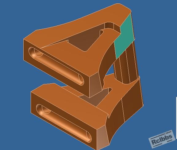

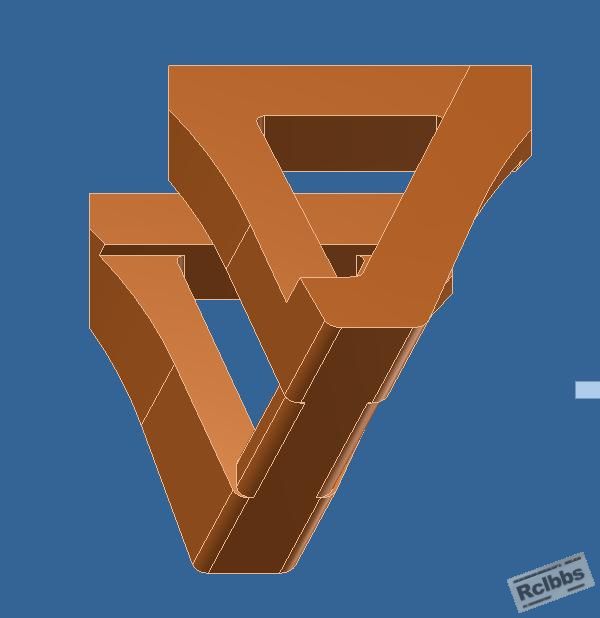

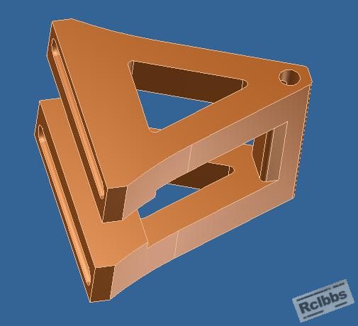

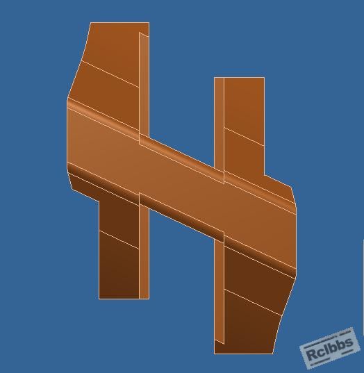

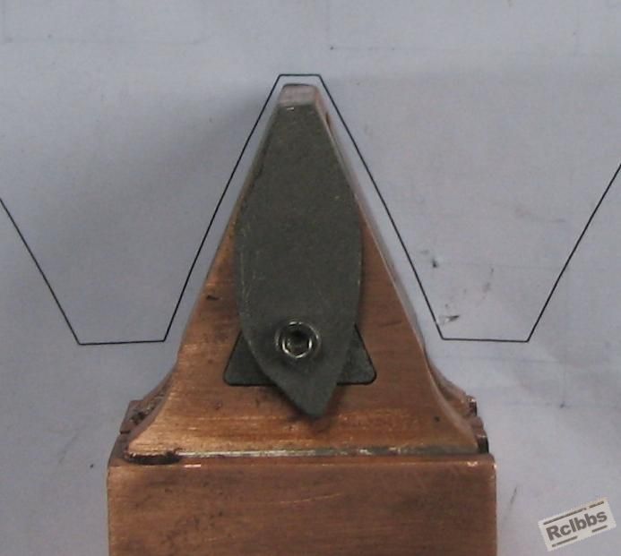

需要大家的共同努力,也需要国内机械加工业,机械制造业,机械电子业的整体发展。是需要时间,但我相信时间不会太久,能在我们有生之年看到了结果就无比欣慰了!
上传几个我们自己设计制造的感应器(半成品,成品)

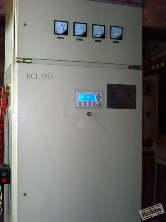

IGBT电源

楼上的,人家的是扫描的。

我也想见到好看又使用的设备,如果你有的话麻烦上传几张照片开开眼界!谢谢了先!
另外几个问题想说明一下:
1.你从什么地方判断齿的淬硬层不会太深?
2.250kw用来整体淬齿功率根本不够,你怎么看出我是整体淬齿的?:o
3.59楼的朋友 说的很对,我们是扫描的,就是工件在C轴上旋转,感应器在Y轴方向向上移动。
