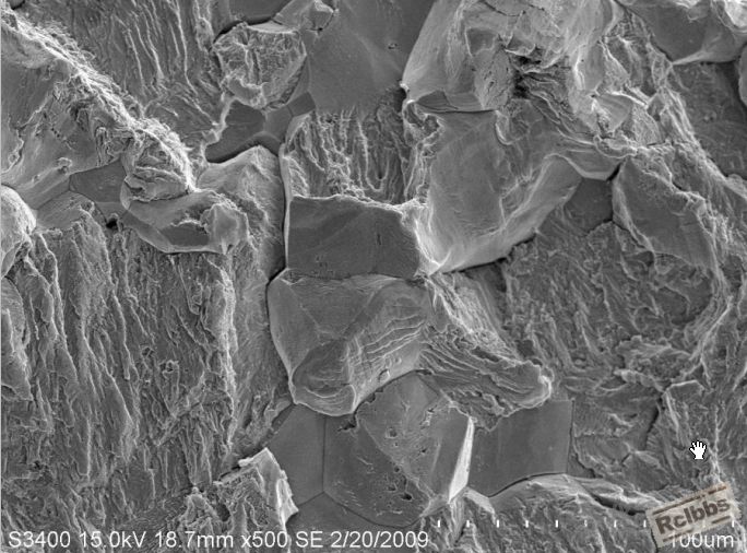

若理解为沿晶断看不到鸡爪纹,若理解为解理断就是氢脆,我上面已经说了。wechat:lang_wechat_threadmessage
签到天数: 128 天
发表于 2015-10-8 15:05:21 来自手机 | 显示全部楼层
leomet 发表于 2015-10-4 10:23
沿晶破裂面 與 晶界縫隙 是氫脆裂特徵.
没有鸡爪纹或发文状就只是沿晶断和二次裂纹,不是氢脆。wechat:lang_wechat_threadmessage
签到天数: 128 天
发表于 2015-10-8 15:08:56 来自手机 | 显示全部楼层
leomet 发表于 2015-10-5 19:22
These are related photos that I took in the year of 2014. Feast your eyes-----給大家看個夠.
有些 ...
这些断口都没有鸡爪纹或发文状,只是沿晶断不是氢脆wechat:lang_wechat_threadmessage
签到天数: 128 天
发表于 2015-10-8 15:13:01 来自手机 | 显示全部楼层
晶间的缝隙也只是二次裂纹wechat:lang_wechat_threadmessage

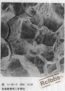

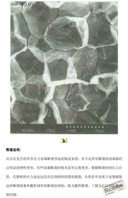

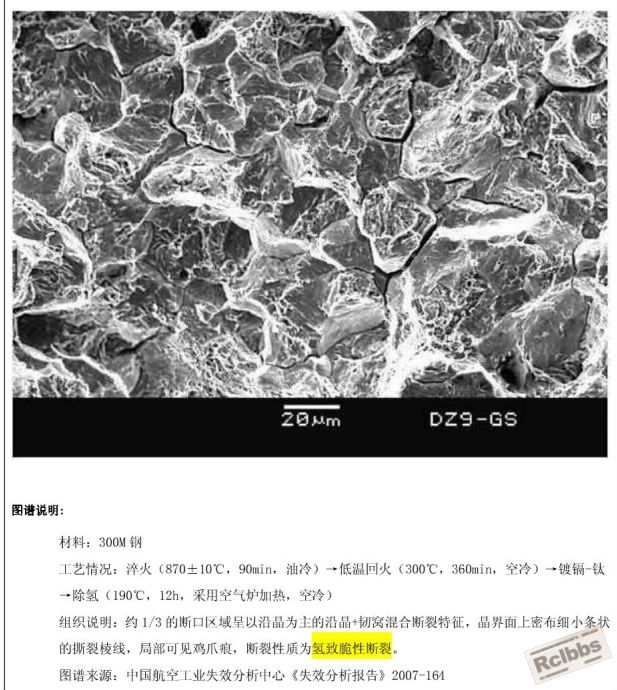

发表于 2015-10-8 23:07:19 | 显示全部楼层
再发两组对比图
沿晶断裂,有二次裂纹(缝隙),无鸡爪纹或发文状
氢脆沿晶断裂,有鸡爪纹,有二次裂纹(缝隙)
那些二次裂纹是在断裂过程中主裂纹面上的分叉裂纹。在断裂之前并不存在缝隙,否则所有晶粒就不会结合在一起形成一个有固定形状的工件。金相显微镜也没发现过有这种缝隙的样品。

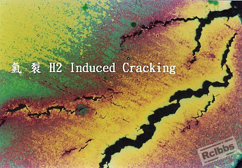

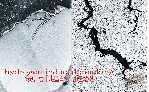

发表于 2015-10-10 14:08:06 | 显示全部楼层
我1985所做檢驗, 從我台灣博客 搬過來湊湊熱鬧.
直徑~25mm 高拉力鋼條, 尾端彎折一淚滴形圈圈,  焊住, 但彎折處拉應力未除去.不查.  直接酸洗後氫原子入侵,  熱浸鍍鋅, 出鋅池後, 所有圈圈已經全數裂開.
氫脆裂裂紋會往左右兩側大角度分歧(多條裂紋, 多方向).
氫脆裂之產生: 氫原子往鋼內躦(通常 HRC 35以上較會 硬度越高 越容易;  表面有殘留拉應力, 雖硬度不高也會) 然後聚集到鋼晶界成為氫分子(H2)---(氣體有体積), 對鋼的晶界形成一股撐開的力量

发表于 2015-10-10 21:13:29 | 显示全部楼层
当氢脆很严重时鸡爪纹和发文状都变得很稚嫩细小,20千伏高压就看不到了,必须用低电压进行拍照,所以现在不能排除氢脆。

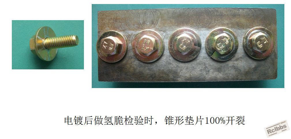

我以为楼主应该先将低倍断口传上来让大家看看,还要看看硬度是否超标,看看组织,如果都合格且做氢脆试验100%断裂,那么和氢脆肯定有关系。确认这关系的一个简单办法是,将零件再次去氢回火后再试验。这是第一步。研究所也分哪个方面的。有的机构去了也是白花钱。

客户品质部还是在质疑:通过报告失效件硬度梯度分析,失效垫片表面心部存在45HV硬度差异(排除0.2mm脱碳层),说明材料或热处理是存在一定问题的
各位老师,可以这样理解或判定吗?
签到天数: 128 天
发表于 2015-10-17 12:07:03 | 显示全部楼层
告诉他别说外行话,热处理存在问题怎么会全部开裂?即使回火马氏体组织也不会开裂。
