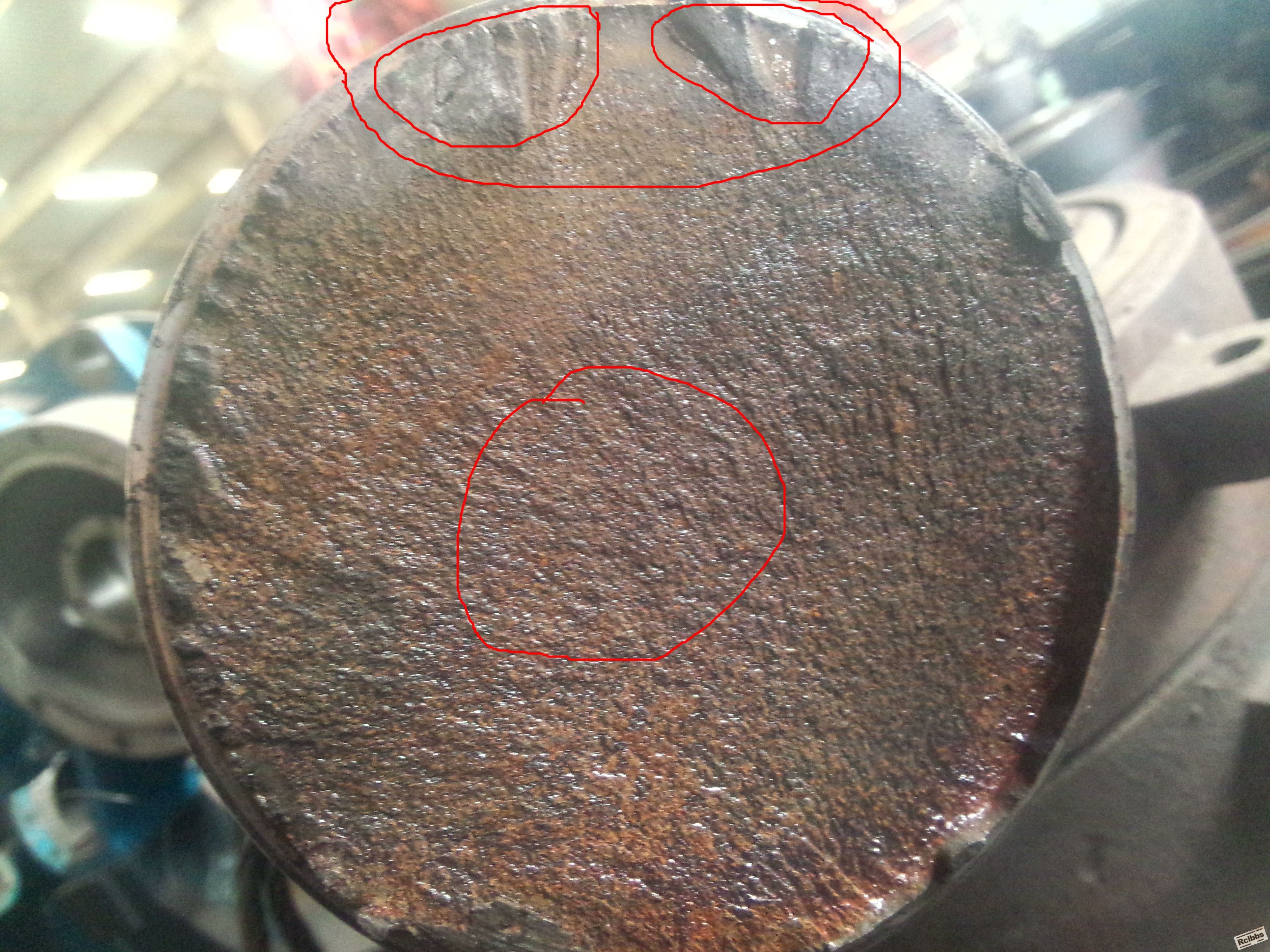

失效分析报告已于昨天上交。根据本人的试验、分析,并结合大家的看法,谈谈我的分析结果:轴断裂的主要原因 ...

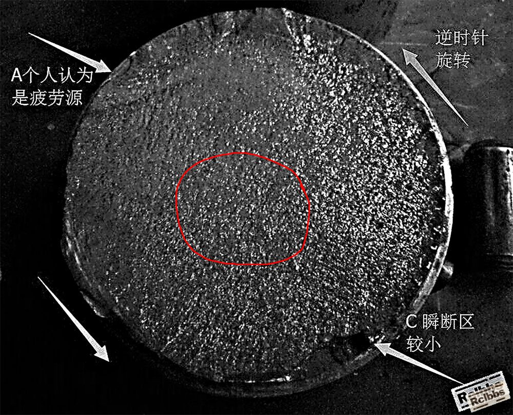

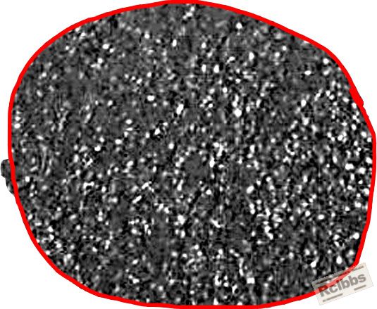

断口能保留这种颗粒结构,就不可能是疲劳,否则在疲劳过程中颗粒结构将被磨平而不复存在
对我上面的回复有何意见?

fengyonghe 发表于 2015-12-16 22:51
还是避开了为什么有大量白色斑点!明明是氢脆,非说是疲劳!

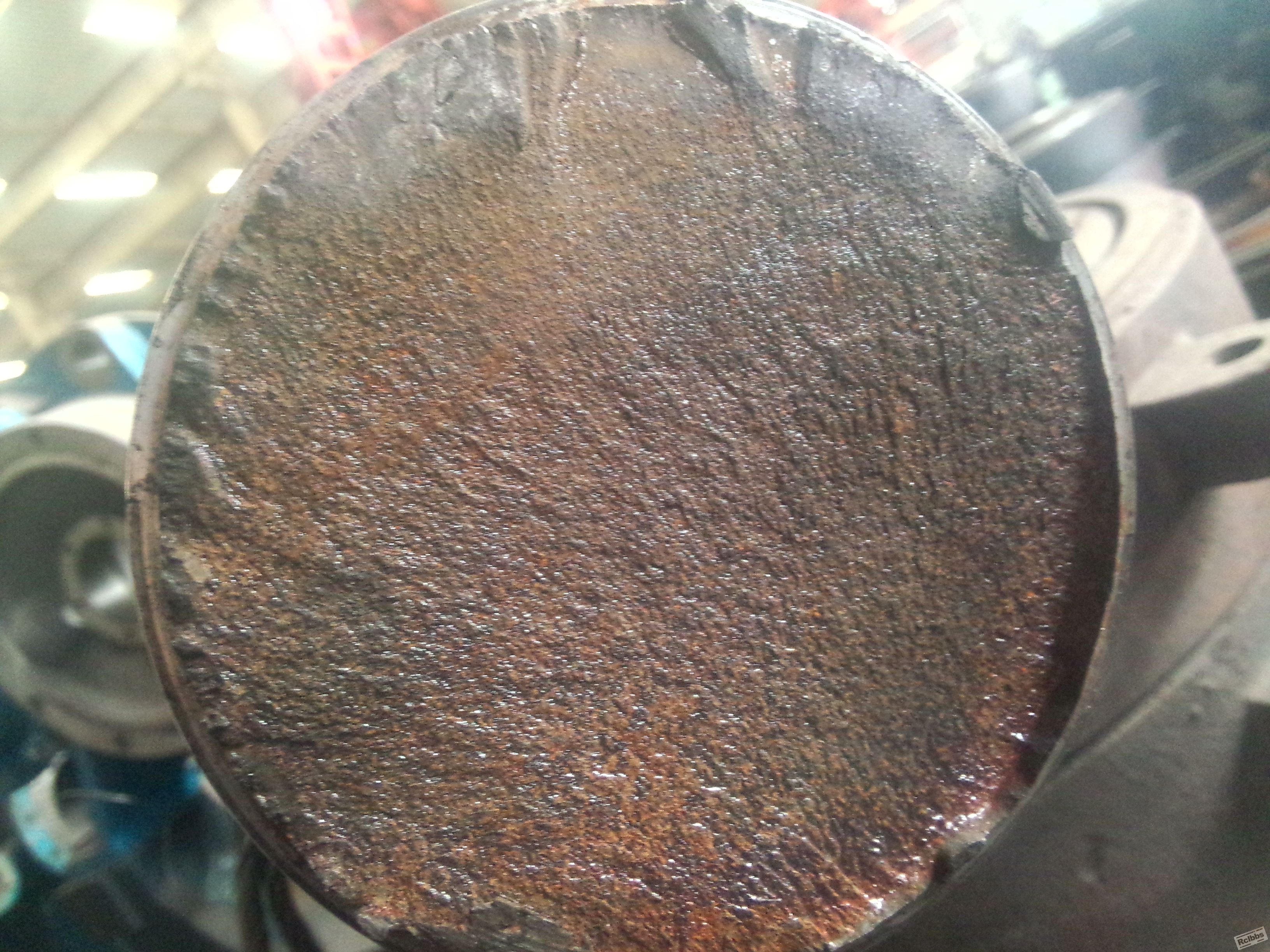

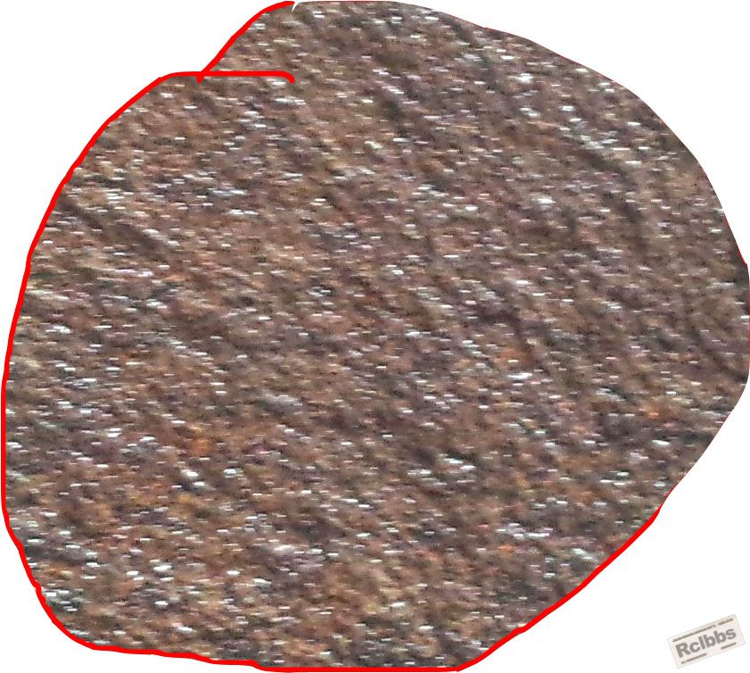

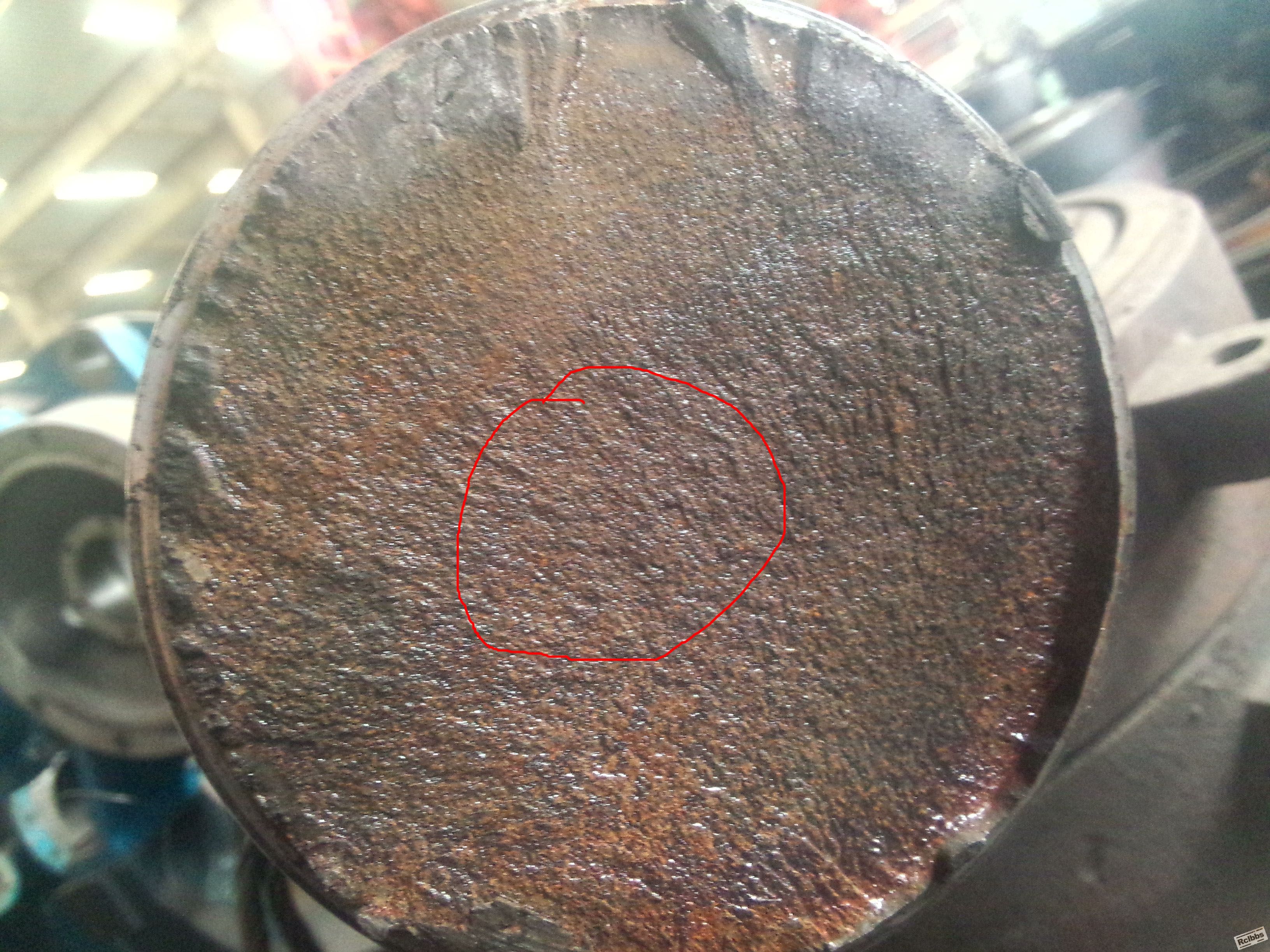

同行,不是非要避开什么问题。是要拿事实、讲依据,让责任人心服口服才行。如果真是白点,不用我说就会有人质问的,而我的分析报告没提氢脆问题,这样一来今天的质量分析会议我是下不了台的。另外就是,图片被你这样处理后虽然能增加对比度,但是也会造成图片失真的问题,是有待商议的。这里再传一张照片,你看一下。

Genius 发表于 2015-12-17 00:30
同行,不是非要避开什么问题。是要拿事实、讲依据,让责任人心服口服才行。如果真是白点,不用我说就会有 ...
我早就说过要对白点进行清洗看是不是污染,这张图应该早点发上来。结果还是白色白点和颗粒结构。颗粒结构没有被疲劳过程磨平,颗粒结构是延迟氢脆的重要特征,不是疲劳的特征。东西是你的,结论在你手上,既然你发到网上,我们只是心平气和的讨论问题。对我没有任何得失。也许我有些话不妥当,望见谅。
签到天数: 128 天
发表于 2015-12-17 01:14:57 | 显示全部楼层

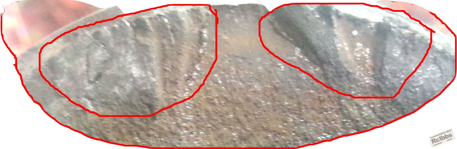

裂纹源区域没有疲劳特征

fengyonghe 发表于 2015-12-17 00:59
我早就说过要对白点进行清洗看是不是污染,这张图应该早点发上来。结果还是白色白点和颗粒结构。颗粒结构 ...

借日光, 旋轉破斷面, 多照幾張低角度側光. 疑是起裂點處, 照近攝.
然後, 用細鋼絲刷, 刷去銹後, 再照一次.
要找出表皮硬度為何低於心部.
签到天数: 474 天
发表于 2015-12-17 08:29:55 | 显示全部楼层
近攝, 照45度. 同時呈現起裂處表面與裂面.
善用光與影, 呈現起裂處"軸表面"與破裂面.
然後, 用細鋼絲刷, 刷去銹後, 再照一 ...
O(∩_∩)O谢谢前辈指导。后面会的工艺试验中,会注意这个问题的。
