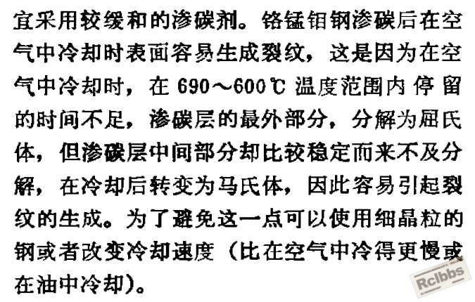

发表于 2009-6-23 15:13:42 | 显示全部楼层
回复 27# 石绍超 的帖子
高合金渗碳钢渗碳后空冷不及时性高温回火就会有裂纹.
发表于 2009-6-23 15:30:20 | 显示全部楼层
渗碳后不淬火就出现裂纹,还有一种情况
