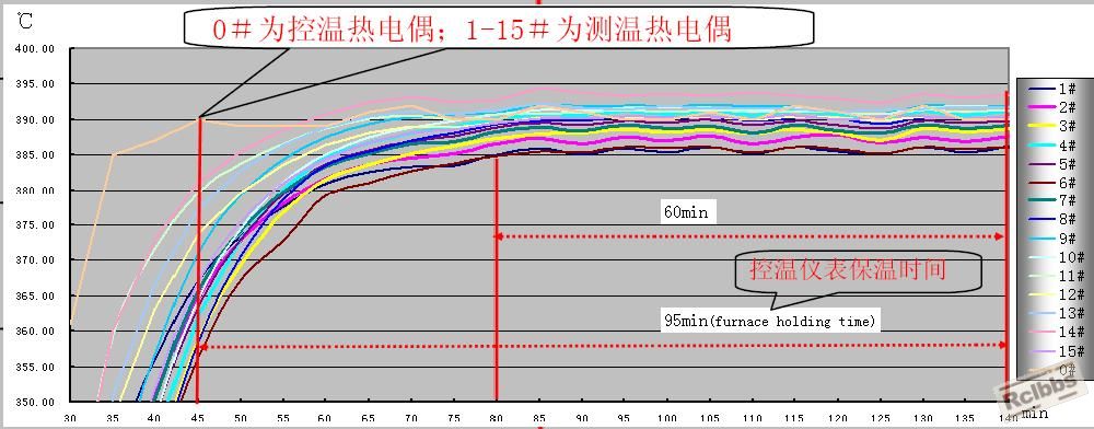

发表于 2009-4-5 11:26:50 | 显示全部楼层
借助15点炉温测试,作为保温时间确定的重要参考
测试状态:满载
仪表设定温度:390℃
允许公差:390±5℃
从图可看出,控温热电偶到达390开始计时,最后一只热电偶达到385结束计时,所用时间为35min。
也就是说,满载的状态下,装载区域需要35min来均温。
tempering furnace TUT.pdf
70.88 KB, 下载次数: 37
耿建亭 + 5 感谢参与!
发表于 2009-4-8 11:05:41 | 显示全部楼层
楼上的没有搞错吧,,控温热电偶测的是设备气氛的温度.其余热电偶测的是工件的吧..
最后一只热电偶达到385结束计时,所用时间为35min.我认为的是80分钟呢...这应该是工件实际的温度吧.
发表于 2009-4-8 13:35:06 | 显示全部楼层
回复 52# jxtufei 的帖子
45min炉子到温,计时器开始计时;
80min时,装料区域所有温度才达到所要求温度区域。
也就是说,这种装炉状态需要35min的时间来均温。
