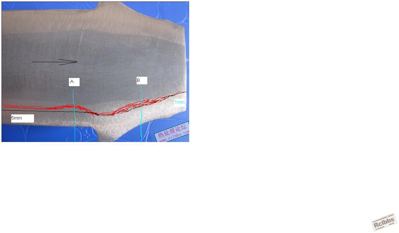

[求助] 中频淬火台阶处淬火裂纹

我觉得你可以按照版主的方法试一下,他那张刷圈比较厉害的图片就是我曾经干过的活,最终还是版主帮我把问题搞掂的。

回复 9# xfhuwei 的帖子
用仿行感应器,整体一次加热淬火。
汽车零件这种形状太多了,都用矩形感应器的。
发表于 2008-12-22 15:01:58 | 显示全部楼层
如果必须用连续淬火,从台阶的一头看时干,然后挑头在干另一边,就像加工半轴一样,不能直接对台阶上面加热,一定会过热开裂的。挑头后要对已经加工过的一面的圆角喷水防止回火。

发表于 2009-2-5 21:56:25 | 显示全部楼层
感应器与轴太接近,此处温度过高,冷却时降温太快,容易产生应力。建议此处不要和别处同时喷水延时二到三秒后再喷水
发表于 2009-2-6 14:14:14 | 显示全部楼层
怕瓦30#楼的分析是正解。
传动轴的中间轴、半轴上,整个圆周表面中频淬火带台阶的情况普遍存在。
1、如果采用半圈感应器整体加热浸液式淬火,不会出现这种开裂现象,但感应器复杂、设备功率大(1.2m的轴7mm硬化层,至少500kw以上的设备),除非专业厂长期大批量生产(如:专业的汽车传动轴厂),一般不会采用这种高效率的工艺和设备。
2、如果采用扫描加热,则:
1)首先需要综合考虑使用工况,制订合理的产品热处理技术要求。
φ36.2→φ46→φ27.5,此种轴一般承受扭转载荷为主,从φ27.5处硬化层7mm54~55HRC的要求来看,扭转强度要求也就在4000-4500N.m左右,那么,从等强度设计上来考虑:
A)φ36.2处的硬化层深度5mm足够了
B)Φ46左侧过渡区域仿形硬化层深度(垂直于表面测量)7mm,右侧5mm外侧4mm
就足够保证Φ27.5mm处先失效(指各处都在硬化层下限的情况下)。
发表于 2009-2-6 15:15:50 | 显示全部楼层
(续)
2)关于扫描感应淬火:
A)淬火方向:
a)建议从左往右移动感应器;
b)主喷淋器利用感应器本身设计成双圈感应器:内圈通淬火液,外圈通冷却水,制造复杂,效率高,喷水孔向左,喷水孔离开工件近,喷水有力,但无法做成多排孔,需要在后方增加辅助喷淋板来避免台阶另一侧产生自回火现象;喷水孔角度要考虑防止涌水现象影响感应加热;
(原方案中的加热移动方向和反喷,会造成涌水现象,会影响加热层深度的稳定性,工艺过程可控性变差)。
c)也可设计成感应加热圈在内,左外侧紧跟一个多排孔、变喷射角的喷淋器。
注:b)方法更有利于实现避免变径处开裂。
B)淬火程序:关键是要考虑加热和冷却的先后问题以改变应力场的分布,降低开裂处的拉应力值。
具体方法,由于申请过专利就不介绍了。关键是要保证右侧台阶底部先于凸起角部位冷却下来,其机理就是30#楼说的原理。
本人曾经为了验证方法的正确性,右侧角部加热到熔化温度也没有产生裂纹。
怕瓦是感应加热行家,论坛里也有很多高手和前辈,不妥之处请指正。
