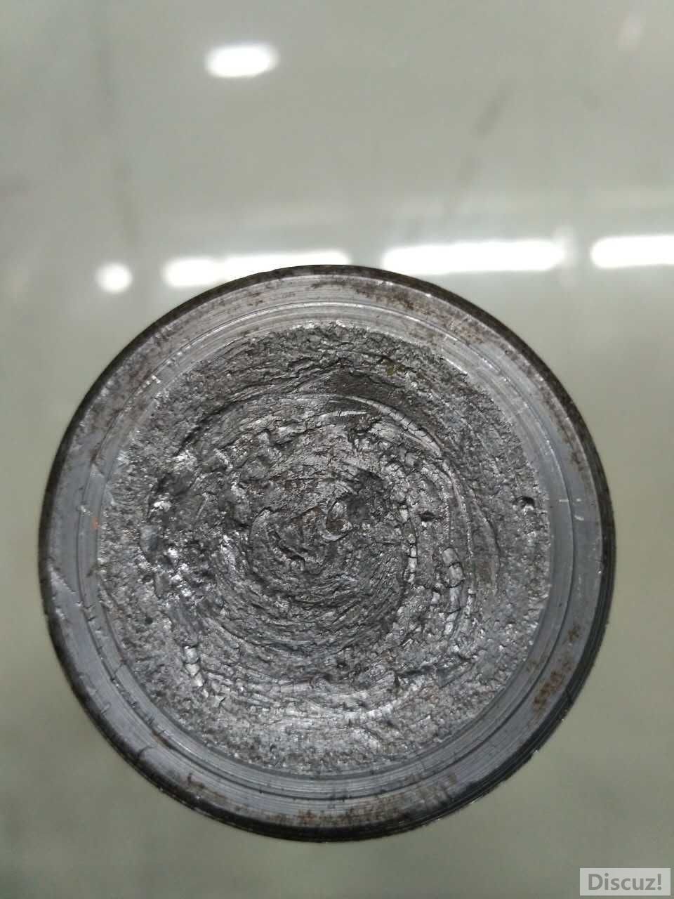

 楼主| 发表于 2017-8-15 17:45:07 | 显示全部楼层
轴1#同批断轴的断面样貌。技术要求为45#钢,调质处理。使用三年后断裂。这个金相估计也是珠光体+铁素体,没有调质处理

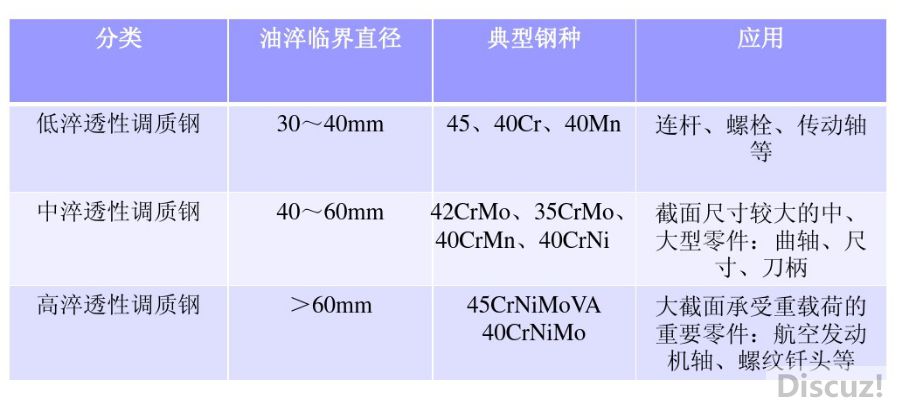

不时45#钢,换材料,调质处理就好了。
好的,40Cr等材料淬透性比45#钢号,用在要求更高的场合。这两个材料的使用界限一般怎么界定呢?

 楼主| 发表于 2017-8-16 09:24:34 | 显示全部楼层
看到了这个,可以参考一下

发表于 2017-8-16 11:05:31 | 显示全部楼层
xjh880103 发表于 2017-8-15 14:26
轴2碳含量是0.14,是我看错报告了,具体有哪些影响,有没有什么资料可以参考呢。这个金相是不是出厂热轧 ...
最好看一下断口,初步确定一下是什么断口,然后才能找到怀疑方向,不要一上来就怀疑热处理。
签到天数: 13 天
 楼主| 发表于 2017-8-16 11:12:30 | 显示全部楼层
断口的照片在帖子中上传了,但是拿到手的时候已经被破坏了,没有办法做断口处的金相分析
