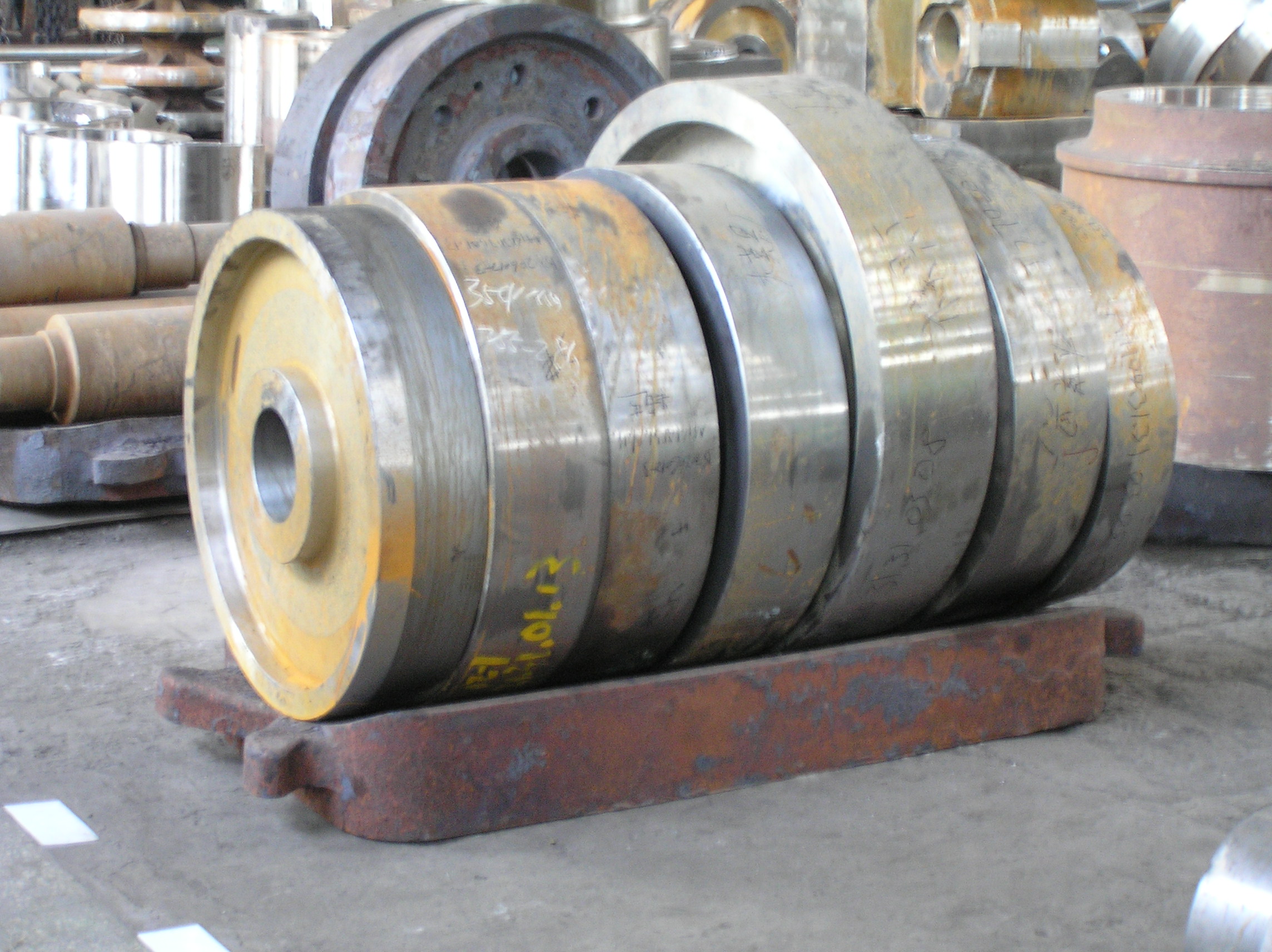

[讨论] 有奖寻求行车车轮最佳热处理方案

主要工艺路线为:正火—机加—调质—机加;调质工艺为860℃加热,保温150分(加热和保温采取脱碳保护措施,此钢容易脱碳),淬油,油温控制在50-80℃,冷至100℃左右,520℃,回火保温300分,油冷。

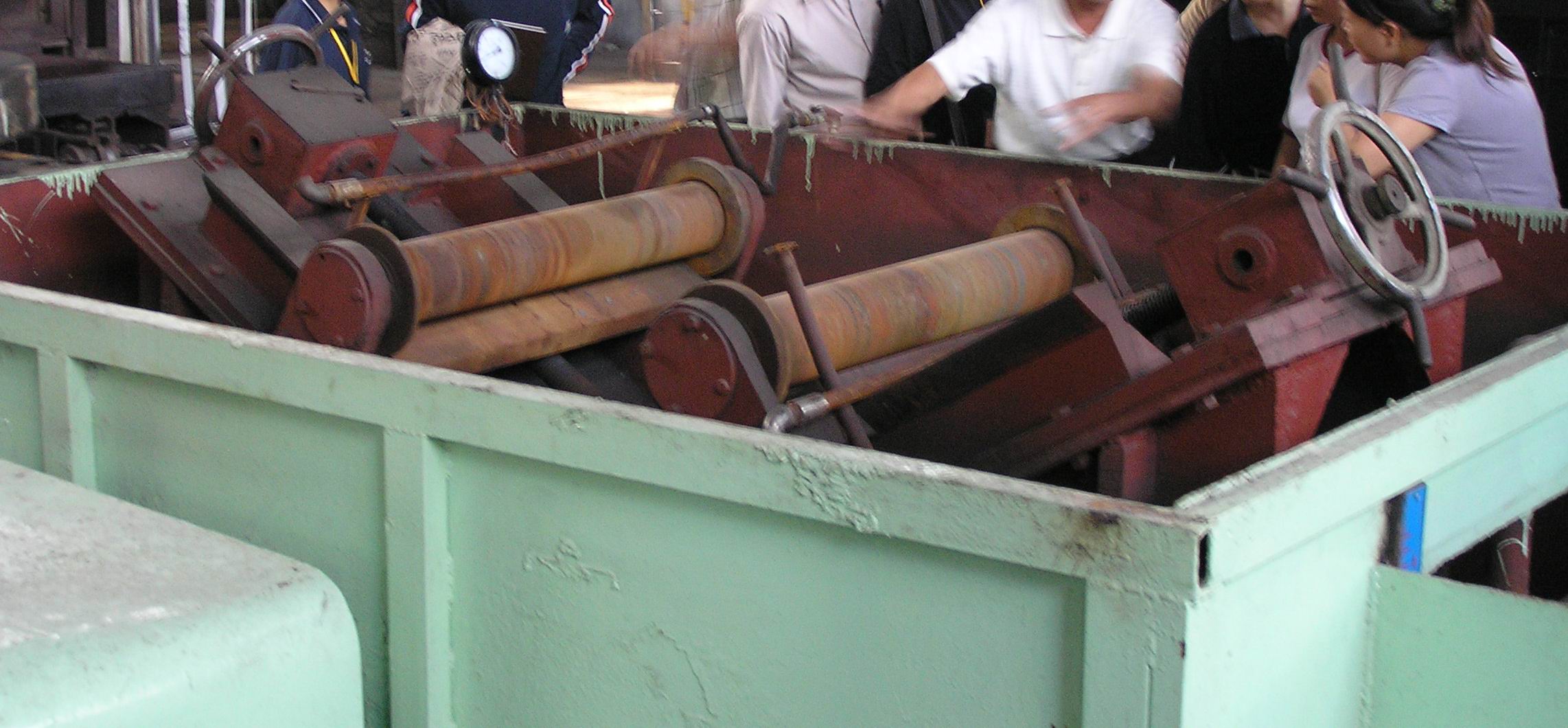

车轮在台车式电阻炉中加热到840℃或850℃,保温后吊到喷液淬火机上用15~20℃的清水喷射淬火,水流只喷在车轮踏面及轮缘部位,控制喷水时间,可保证不需要淬硬的部位不被淬火,500℃回火3小时。

没有什么大不了的,其实淬火机床很简单,关键是喷水系统,设计好,整体加热,喷液淬火是量化淬火范畴,不同部位喷液量不一样,我们是专业生产轮子厂家,这样的淬火机床及喷液系统我们已经设计的好几套了.
