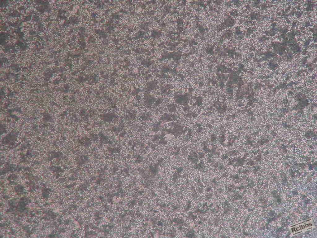

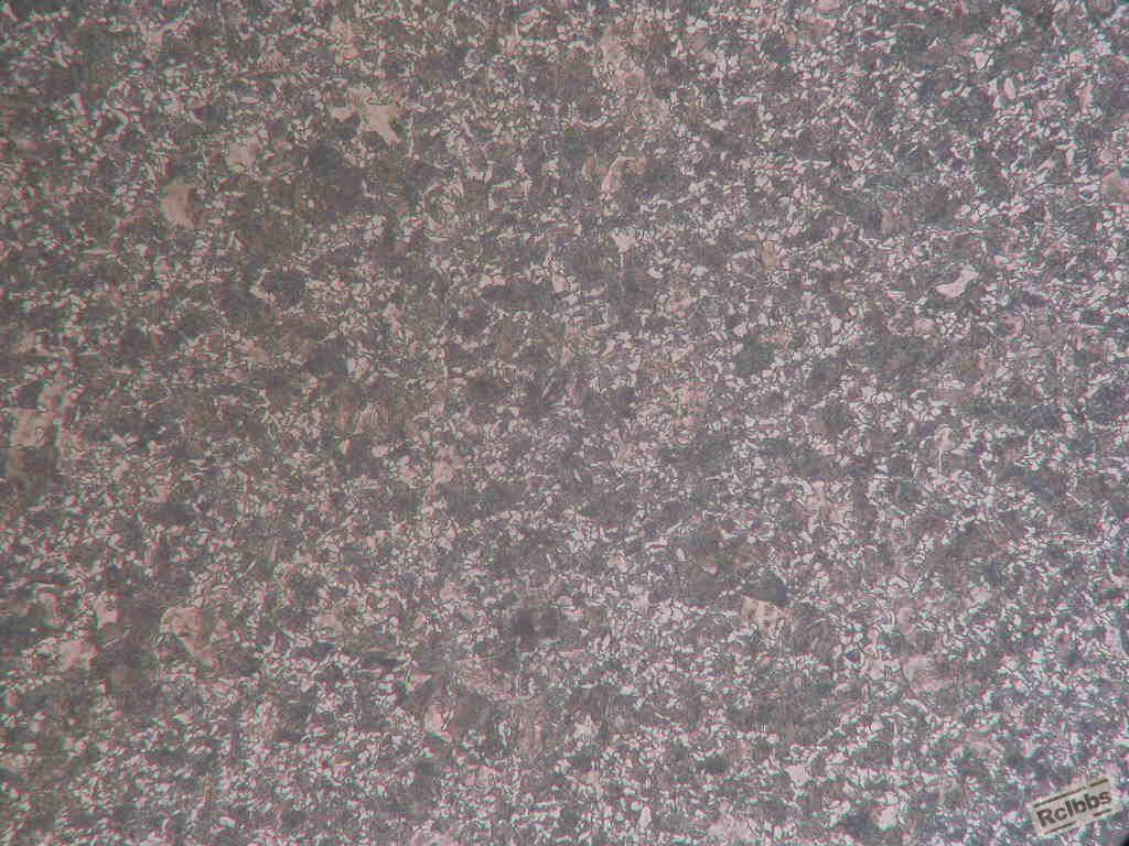

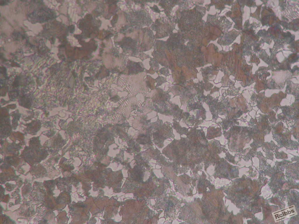

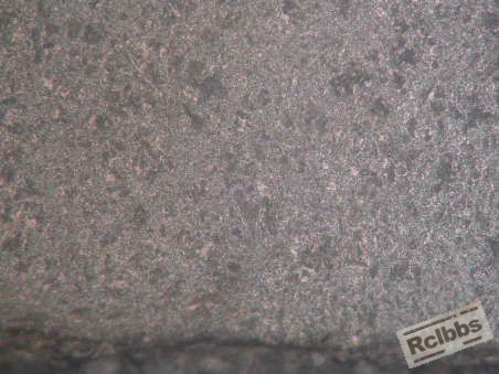

发表于 2009-1-8 21:09:38 | 显示全部楼层
各位大侠:望指点下面这几张金相对机加工和高频热处理有什么影响.材料S55C.
               谢谢!
签到天数: 215 天
发表于 2009-1-8 22:03:06 | 显示全部楼层
5%硝酸酒精腐蚀,试样做得很糟糕,
