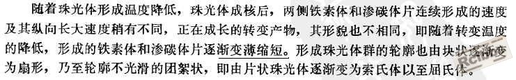

回复 49# 初出茅庐 的帖子
“正火冷却快 可以降低晶粒稍微长大的时间,而完全退火冷却慢 可能再保温结束后 冷却慢 晶粒会有稍微长大倾向”------------------在所有珠光体转变的论述中好像不这么说,而是说随着冷却速度增加,奥氏体转变为珠光体的过冷度增大,所得珠光体的片层间距减小;或者说珠光体的形成温度越低则其片层间距越小。

发表于 2009-6-19 09:42:49 | 显示全部楼层
呵呵,我也再来请教一句。我觉得冷却速度只能细化的是组织间距离,而并非晶粒。在奥氏体转变成珠光体后,晶粒大小是没变的。只是改变了,晶粒内部组织的距离和大小。理论上完全退火和正火温度是一样的,但都仍能保持细小。
发表于 2009-6-19 09:49:43 | 显示全部楼层
我也来请教两句,我觉得冷却速度越快,只能说奥转变珠后,最终在珠的内部的铁素体和渗碳体间的距离很细,片状越薄。但对珠的这个大小无影响。就像前面王老师说的:奥的大小基本决定了最后的大小,这里基本我理解成如果后面冷速快,则可以降低奥长大的倾向,这才是我们说的晶粒大小与加热,保温,冷却三者有联系,只是冷却影响非常小。因为手机编辑的,所以比较乱,希望大家谅解。

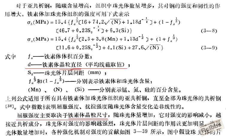

应该是“组织间距离”还是“晶粒间距离(如铁素体片之间的或碳化物片之间的)”?
铁素体(或渗碳体)片变薄变短不说明铁素体晶粒细化吗?
