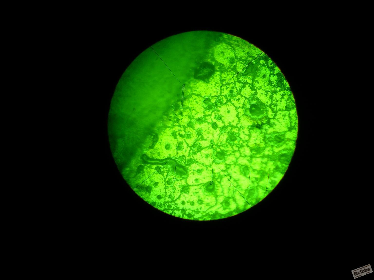

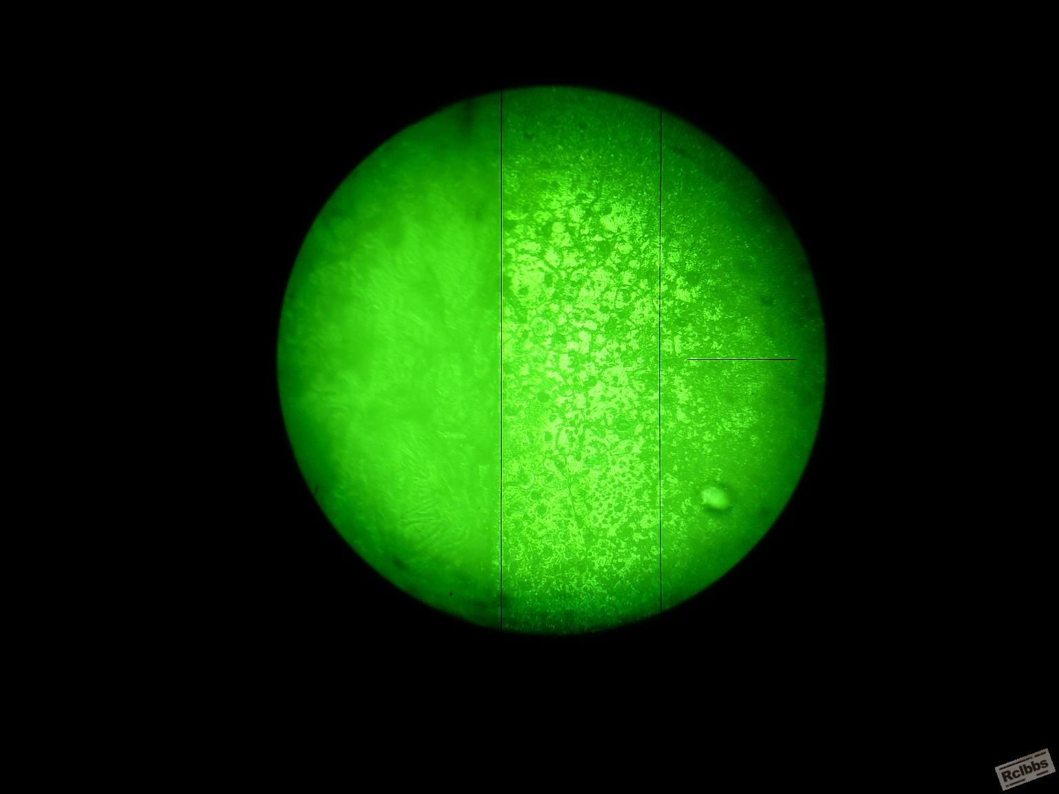

发表于 2009-5-31 19:11:28 | 显示全部楼层
上传两张图片(照得不好请勿见笑),分别是400倍和200倍的,请各位高手指点指点,尤其是老热工和抽烟的小孩给个意见。先谢了。

发表于 2009-6-1 15:03:13 | 显示全部楼层
第一张(50#)是200倍,细线条的间隔是0.05mm;第二张(51#)是400倍。

 楼主| 发表于 2009-6-18 17:02:12 | 显示全部楼层
很久没看这个讨论题目了.没有及时回复.
A3钢是不保证材料化学成分(化学成分只作参考)的钢种,杂质控制不严格,金相组织也就难作保证,其板材出现阴阳面是正常的.热处理后出现阴阳面也就不足为怪了.前面已讨论过杂质元素对黑色组织的影响是很大的.
