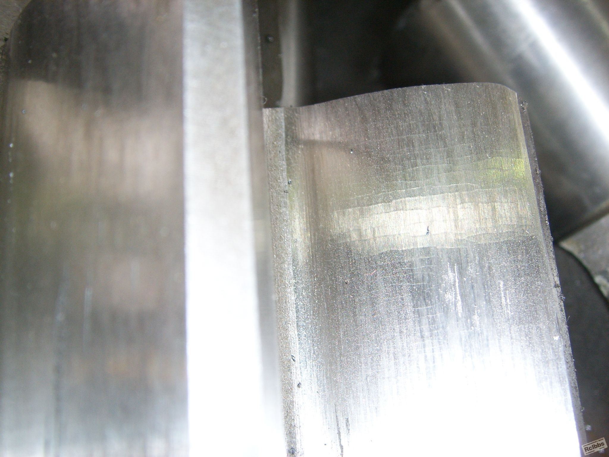

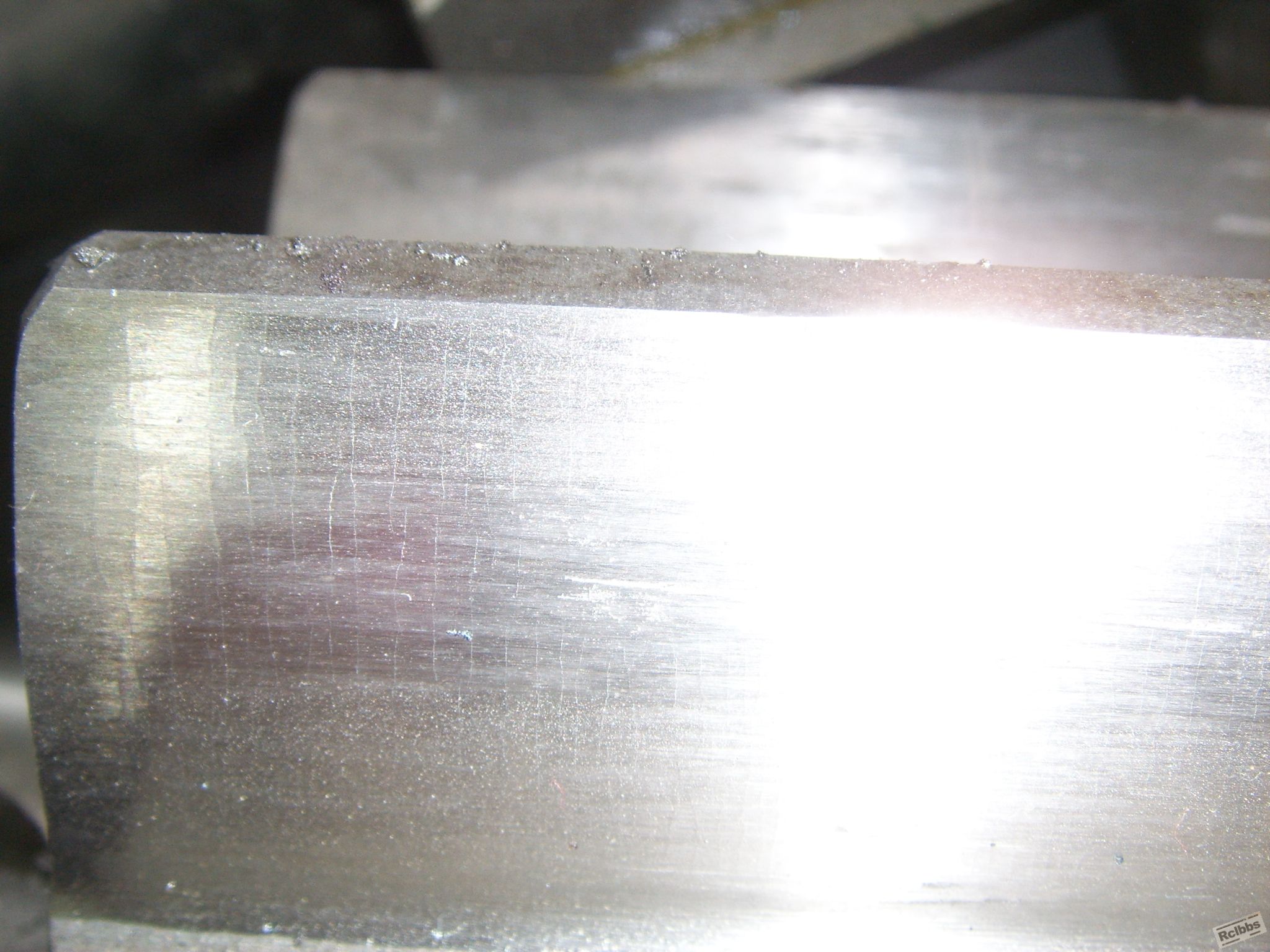

发表于 2009-5-8 11:08:28 | 显示全部楼层
磨削裂纹
周建国 + 10 感谢上传
签到天数: 220 天
 楼主| 发表于 2009-5-8 11:41:25 | 显示全部楼层
齿面磨削裂纹照片
周建国 + 10 感谢上传

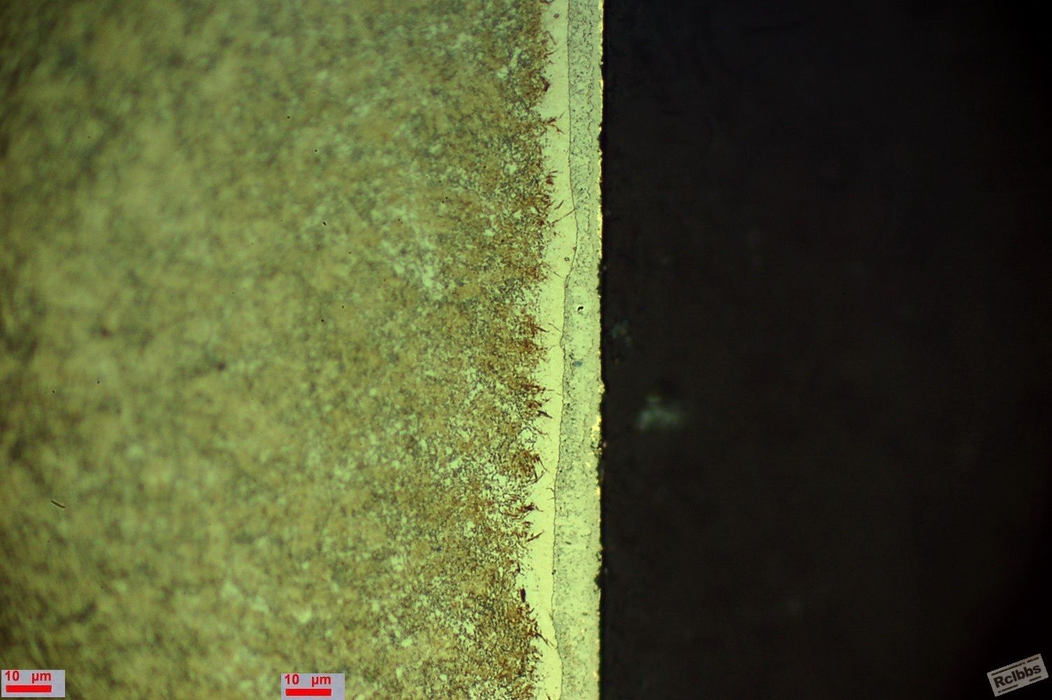

发表于 2011-11-18 01:00:36 | 显示全部楼层
Img5668  1000.jpg 遇到和楼主类似的问题了。不过表面处理工艺不一样,是曲轴42CrMo气体渗氮。最表面的渗氮白亮层大概被氧化了,亚表面的白亮层是二次淬火马氏体?白亮层下面是针状的马氏体和回火托氏体吗?
