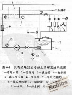

[讨论] 关于热处理冷却水

净化河水 做一个简单的水循环系统 包括供水 冷却塔 过滤器 沉淀池 需要一系列的 特别是热处理炉的冷却水

发表于 2012-11-20 17:07:42 | 显示全部楼层
如果是用水做冷却介质的话,只要冷却塔就行了;如果用其他冷却介质的话就要在冷却塔的基础上增加热交换器效果好,又不会浪费介质。

发表于 2012-11-20 08:03:44 | 显示全部楼层
建议还要增加一个热交换器。
点评
循环水采用冷却塔比较好,淬火油的冷却一般才采用热交换器。  发表于 2012-11-20 09:00
发表于 2012-11-19 18:08:25 | 显示全部楼层
循环水和冷却塔就好了
发表于 2012-11-16 16:01:43 | 显示全部楼层
要挖什么水池,用闭式冷却塔吗?省水省电,不会堵塞管道,什么都齐全。需要了解详细的,联系电话:13861686278   成先生
