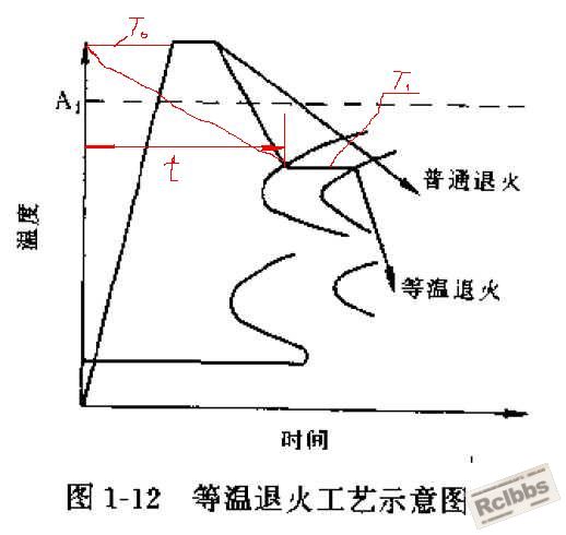

发表于 2009-6-30 22:30:34 | 显示全部楼层
沈工
等温退火时从退火温度降到等温温度速度如何定?什么情况下要快点什么情况下要慢点?以前我问过,有人说看材料C曲线,但我不知怎么从C曲线判断,盼指点一二
所以因为 + 5 感谢关注!
发表于 2009-7-1 00:02:51 | 显示全部楼层
趁沈工不在我且不揣浅陋说说看,请沈工一并指正
1、普通退火因为是连续降温,而不同温度下得到的珠光体组织的片层间距是不同的,因而最终获得粗细不均性能也不均的组织。而等温退火正可以以等温条件下转变的优势获得均匀的组织和性能。
2、以上是二者的区别。由此可知确定等温退火的等温前的冷速就是要保证尽快自加热温度降温到等温温度,以免速度过慢在前期的连续降温过程中形成大量的不均匀组织。而等温前冷速的确定就需要以C曲线为依据,如下图,首先确定合适的温度T1,确定等温前冷却的过冷度(T0-T1),再从曲线上估测自加热温度T0冷至T1所需的时间t,那么就可大致确定等温前的冷速S=(T0-T1)/t
3、在已知零件尺寸及性能要求的前提下,等温温度、等温前的冷速以及等温保持时间都需要根据C曲线确定。
    请指正

发表于 2009-7-1 20:42:07 | 显示全部楼层
感谢王工
对此能明白一点,但还有几个问题请教:
1)如果按照你说的,据我观察多种钢材(从低碳到高碳)C曲线,如图中T。降到珠光体开始转变线那时间是相当短,大约从几秒到几百秒,那是否可以说所有钢材都是需要从退火温度快冷到等温温度呢?
2)对于设备不允许,如普通箱式炉井式炉,降温是相当慢(当然有的人是开炉门),那么如果随炉冷到等温温度是否意义不大?
3)对于装炉量大,工件尺寸大的情况等温退火是否不适合?
4)长时间等温结束后是否可以认为转变完全能以任意速度冷至室温?(通常是冷到500度左右)
发表于 2009-7-1 21:30:36 | 显示全部楼层
回复 51# trainman 的帖子
彼此交流
1、前提是等温退火,那就应该尽快冷到等温温度,速度过慢将发生高温转变,也就失去了等温的意义。
2、设备局限确实影响等温退火的效果,这也是用周期炉进行等温退火的缺点。
3、尤其以周期炉进行等温退火时需要特别注意装炉量不能大,以免影响降温速度。
4、在保证等温转变完成的条件下,应该是可以以任意速度冷至室温,因为不会再有其他它转变。但还要注意过快的冷速对变形开裂的影响。
