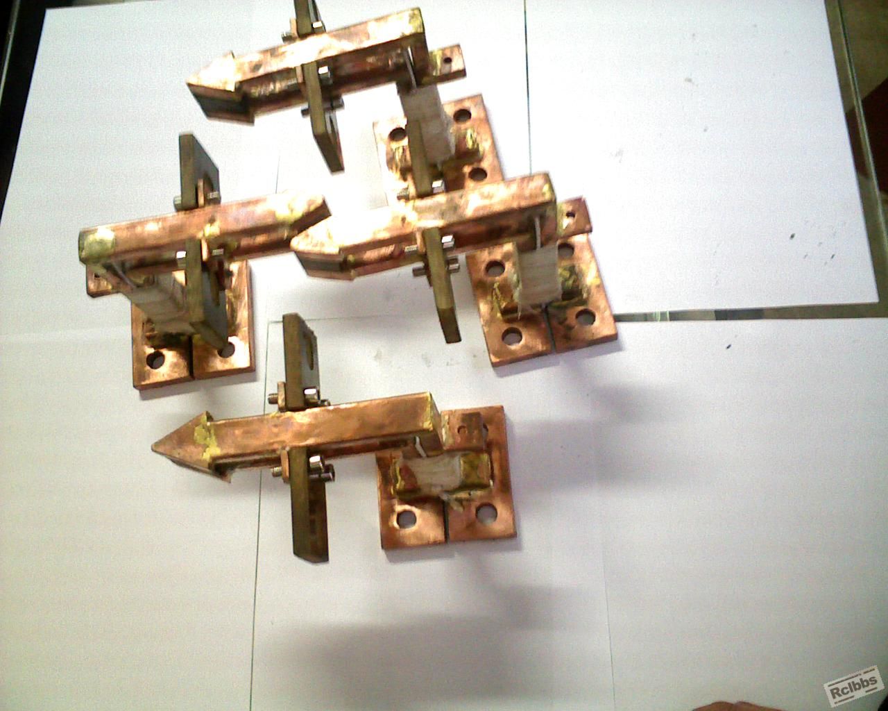

38# gongan2008
感应器做的漂亮,不过,没有看见进出水的地方呀,应该有背冷水吧
发表于 2009-10-25 09:07:28 | 显示全部楼层
a   38楼的感应器进出水孔应该在两块连接底板的背面;
b   由于齿模数较小,齿根部尖,单齿方法淬火后齿根很难形成淬硬层;
c   所以建议采用整体一次全部淬火方法,外国设备较昂贵,不如用国内山寨版;效果都是一样的。
(现在挖掘机用回转支承你说我是单齿淬火人家根本不在考虑之列)

发表于 2009-11-11 16:22:21 | 显示全部楼层
49# hewdz
采用单齿淬火就可以。
签到天数: 95 天
发表于 2009-11-11 16:24:27 | 显示全部楼层
这是给三一重工制作的单齿淬火感应器。   电话:13367191217    15271396412龚先生
发表于 2009-11-11 16:28:56 | 显示全部楼层
齿轮模数为M10,一般都是采用中频单齿淬火,设计制造一个沿齿沟淬火感应器,以保证齿沟和齿面的淬火要求.
发表于 2009-11-18 12:37:31 | 显示全部楼层
楼主用这种感应器,用单齿沿齿沟中频淬火应该能解决问题
