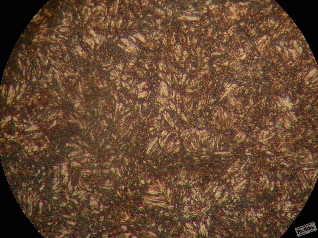

梅生好。

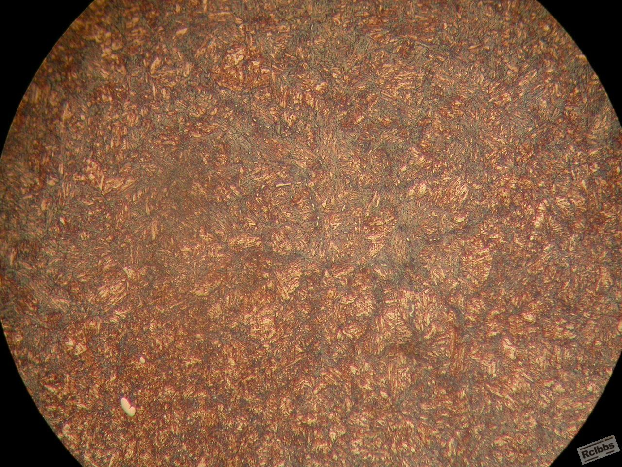

不是设伏啊。淬火温度也不高,是常规的淬火温度1025度左右,只是做了等温淬火。试样没有回火。
使用设备为真空炉,由于不等同于盐浴炉的操作,所以等温冷却初始阶段,试样表面温度低于等温淬火温度;
所以出来如此组织。

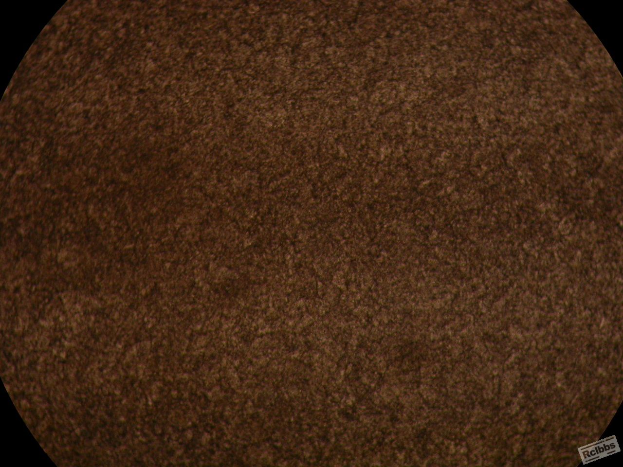

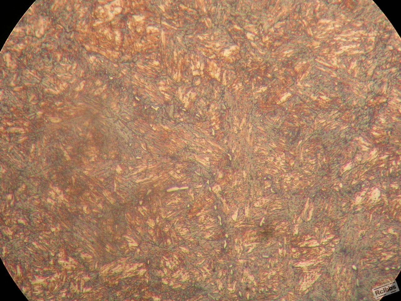

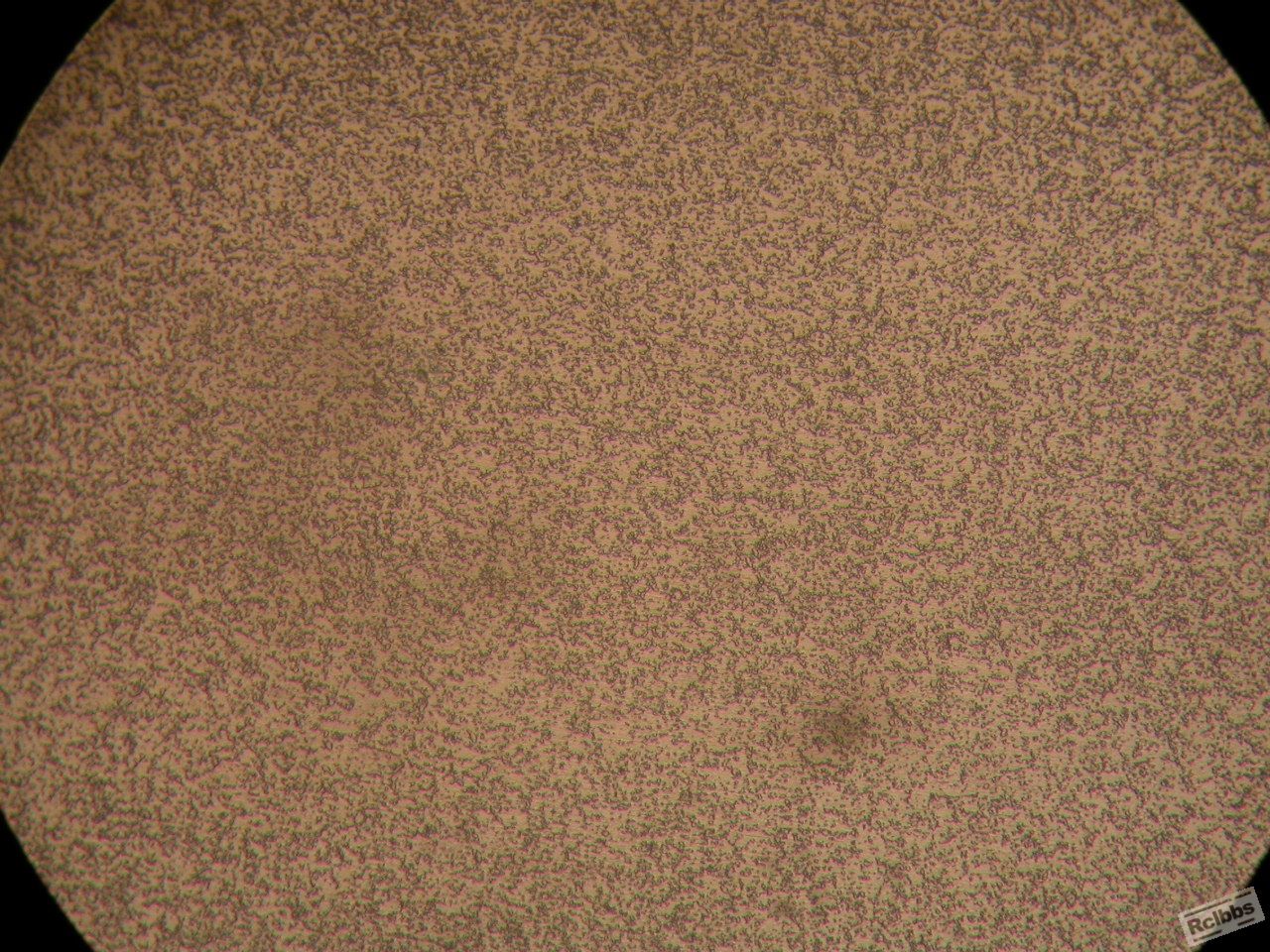

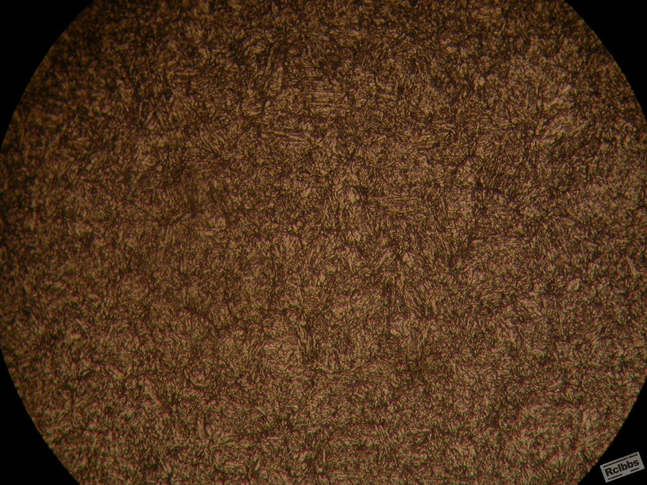

进口钢H13类钢组织-1AD;淬火回火组织
38# shenfuhai
上述试样,经过淬火后580度一次回火;其组织如下:
图5196放大200倍,偏析已经不十分明显,但是仍然存在偏析带;
1000倍图片是偏析带中的组织,可以清晰看到颗粒碳化物仍然偏多,但是不成网状,且比较细小。 本帖最后由 shenfuhai 于 2009-9-16 20:43 编辑

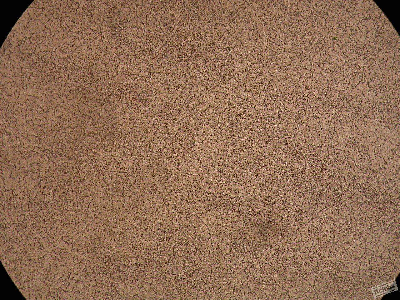

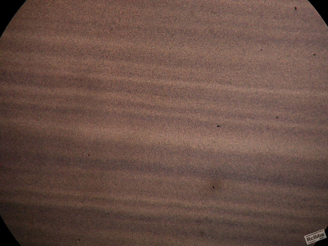

H13ESR料偏析带中组织,在热处理后,仍然存在断续的链状碳化物。
放大1000倍,相机拉近镜头拍摄。 本帖最后由 shenfuhai 于 2009-9-16 19:12 编辑

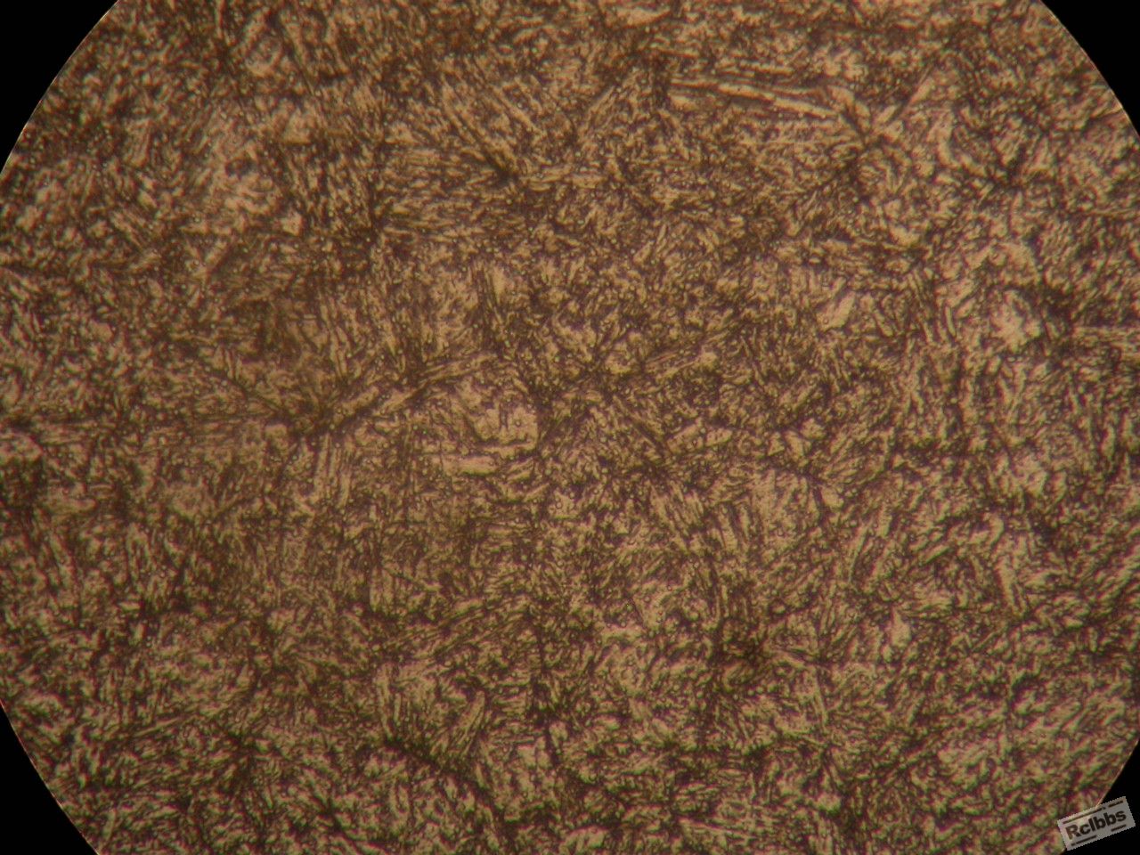

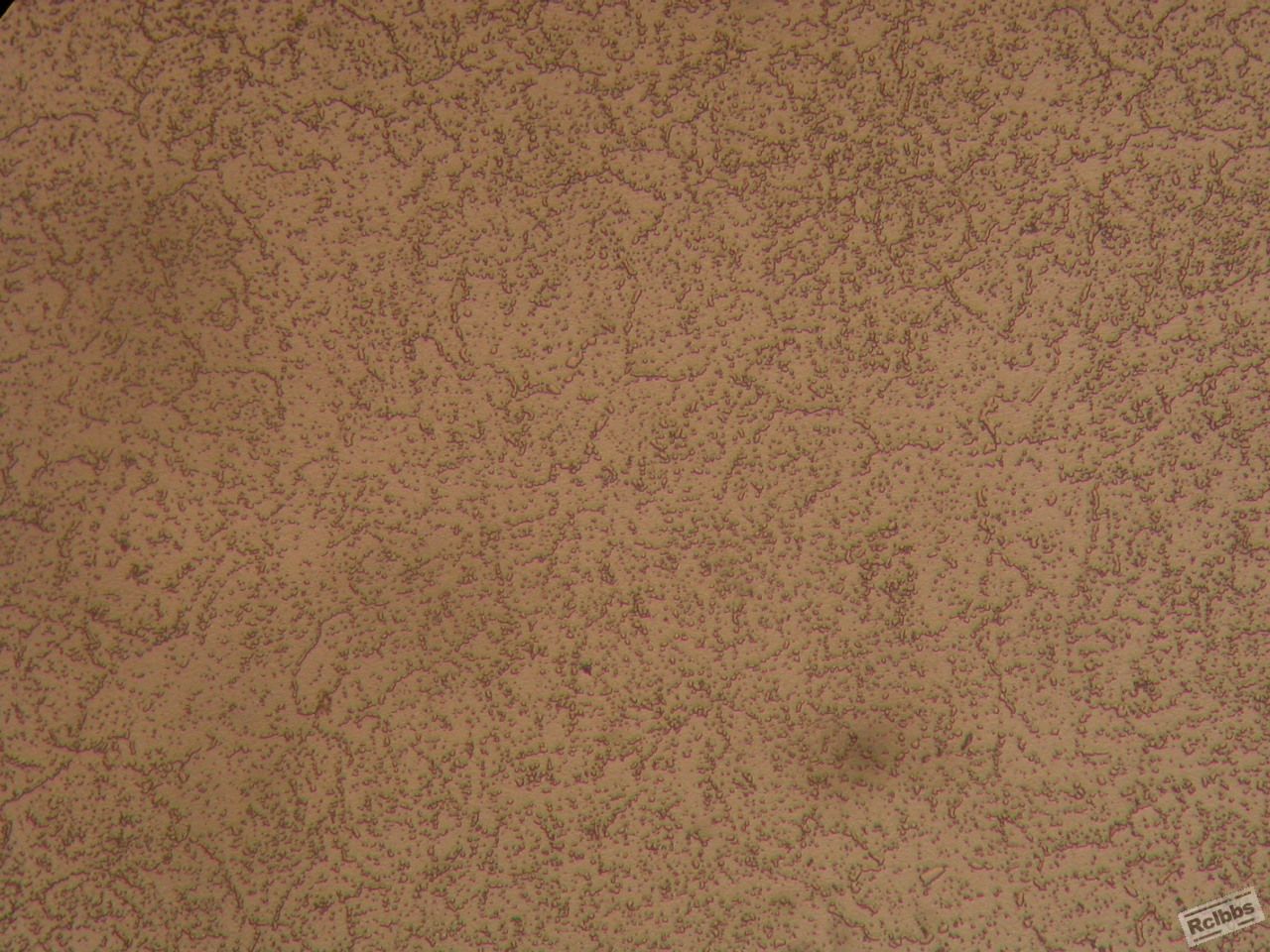

普通H13钢4的退火组织
普通H13--4钢的组织;
50倍图可以看到枝晶偏析;
500倍图,沿晶碳化物聚集.
试问这样退火组织,淬火后晶界还会存在网状或断续的网状碳化物吗? 本帖最后由 shenfuhai 于 2009-9-16 20:19 编辑

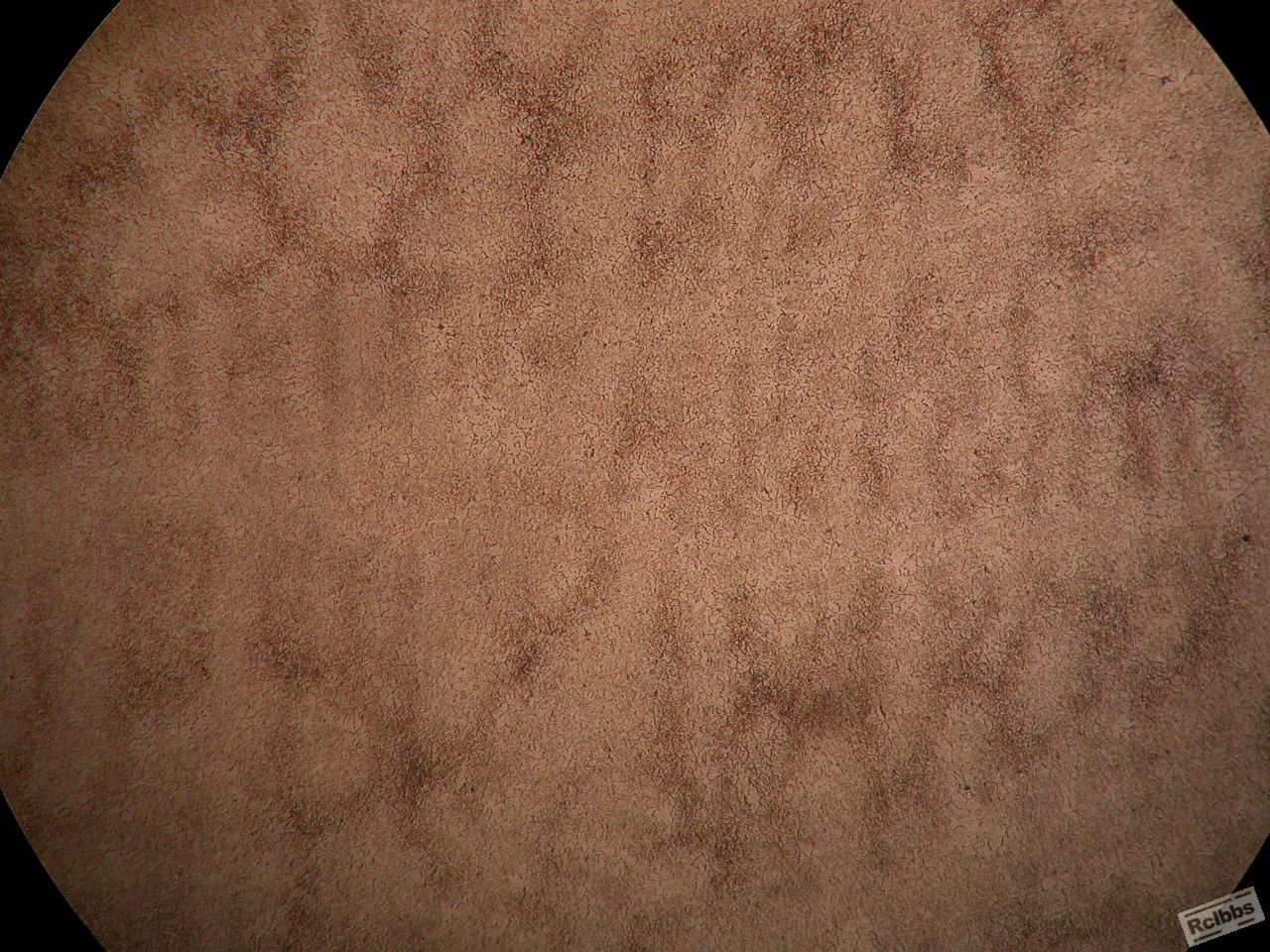

进口H13ESR-007
进口H13ESR钢,H13类--007型;
50倍为带状偏析;
500倍,均匀分布颗粒碳化物和点状碳化物. 本帖最后由 shenfuhai 于 2009-9-16 20:36 编辑
发表于 2009-9-17 10:57:40 | 显示全部楼层
56# shenfuhai
哪进口的?应在锻造之前来个高温扩散~
签到天数: 1505 天
 楼主| 发表于 2009-9-17 19:22:59 | 显示全部楼层
德国进口的热作钢,是比较优质。虽然宏观偏析带存在,但是比较轻微。
高倍组织中碳化物比较均匀;晶界无碳化物聚集;
总体讲属于优质热作钢。 本帖最后由 shenfuhai 于 2009-9-30 20:11 编辑

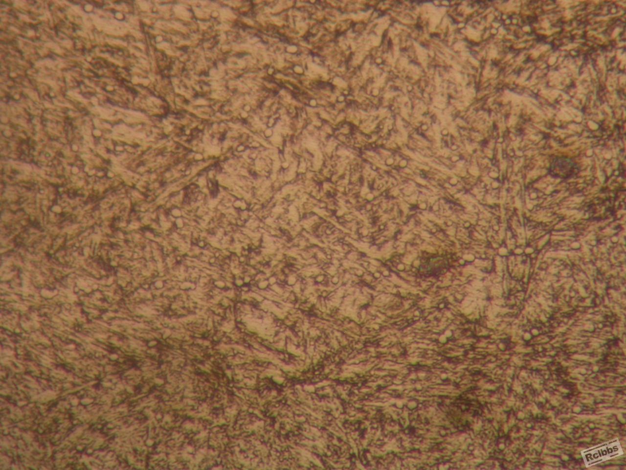

淬回火后,晶界的遗留碳化物
55# shenfuhai
此图为上楼样品在1025度奥氏体化淬火,然后在550度回火一次。
依然清晰可见沿晶碳化物;
依稀可见黑色的晶界。 本帖最后由 shenfuhai 于 2009-9-18 14:18 编辑
