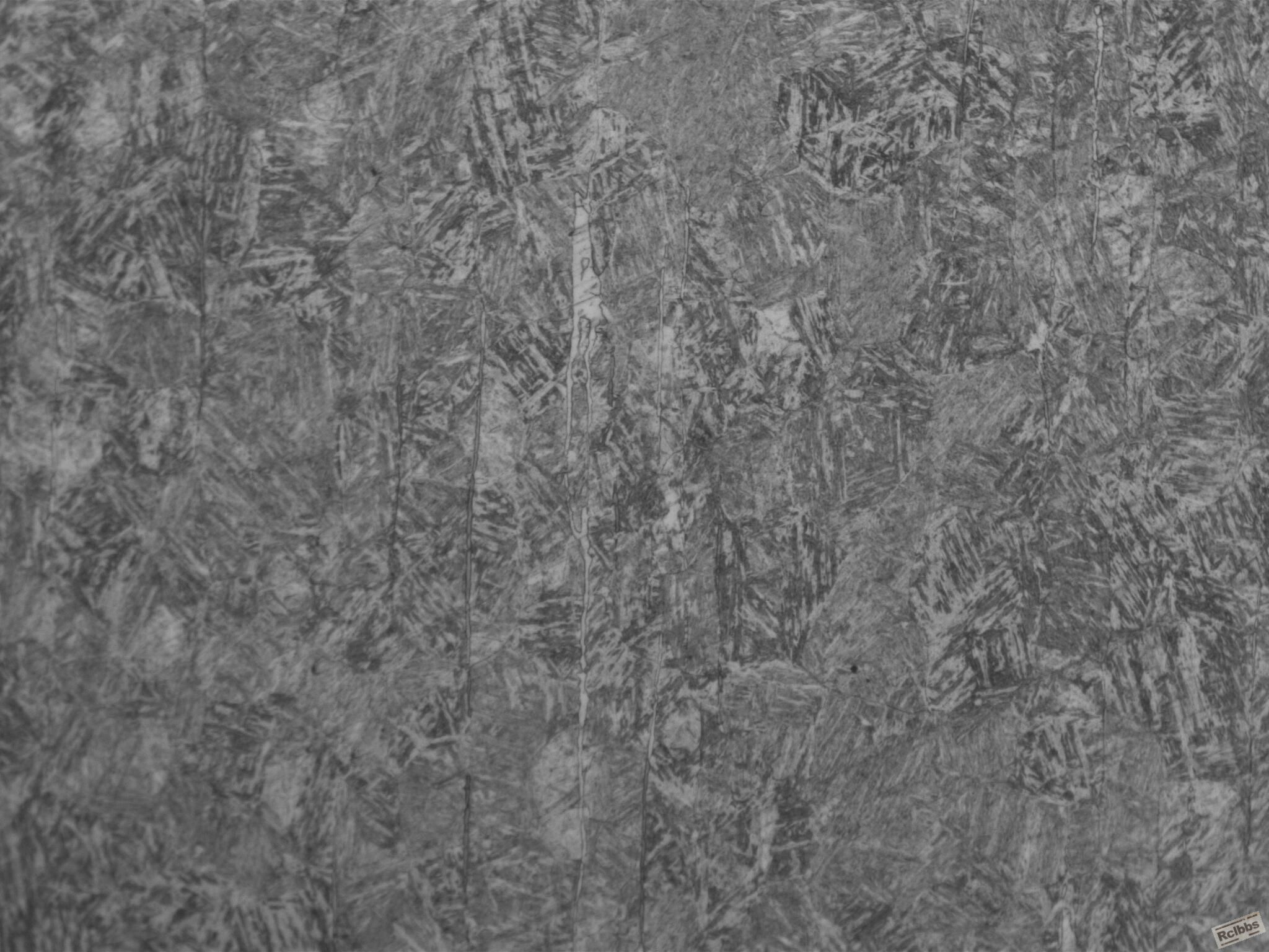

近期我们在2Cr13中检测的高温铁素体的金相组织供专家们借鉴。

4Cr17Mo经1080℃保温1小时(工件壁厚5mm),淬油,表面硬度34/36HRC.金相组织如下图。金相老师傅告诉我,块状铁素体是δ高温铁素体,正常工艺很难消除。

δ和α晶体结构相同但晶格常数不同,前者大于后者。因此δ相的内能远大于α相的内能。从相变看δ→γ是放热反应,γ→α也是放热反应。也就是说由δ→α须经两次放热反应才能完成。所以δ相的内能远高于α相的内能。这也是为什么δ是硬而脆的原因。正因为δ→α是放热反应,所以消除δ相在高温下要完成放热反应是极其困难的。可以说在有限的保温时间内是不能完成的。这些就是γ与α的根本区别。当然,在金相形貌上也是有区别的。

高温铁素体、低温铁素体,我看大家都从不同的角度说了很多,其实这个确实不太好说。多数时候我们也没法确认到底是低温还是高温形成的(当然形貌也是一种依据,TEM一般也没人做)。高温铁素体一旦遗留下来,确实没法通过热处理来消除,因为热处理温度一般不可能那么高。硬而脆也是高温铁素体的弊病,低温铁素体相对塑性稍好些。
区别:
1、形成温度不同(低温时可以同时存在);
2、晶体结构参数不同;
3、硬度和脆性不同。
至于提到的碳含量问题,只能说是最大固溶度不同(碳含量是有可能相同的)
