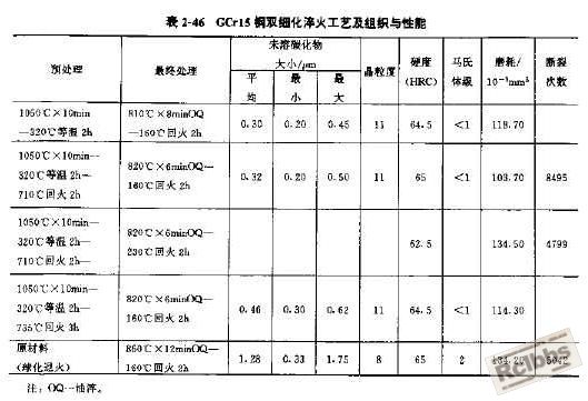

回40#(zsq):谢谢你的关注!可是很抱歉啊!对于你所提出的问题,恕我才疏学浅,目前尚不能给你一个明确的答复!原因如下:
     关于我在39#帖所列的GCr15双细化淬火工艺,是来自《金属热处理工艺方法500种》,这本书介绍的“GCr15双细化淬火工艺”以表格形式共列举五种工艺,其预处理状态共种:
     1.1050°C×10min→320°C等温2h;
     2.1050°C×10min→320°C等温2h→710°C回火2h;
     3.1050°C×10min→320°C等温2h→735°C回火3h;
     4.原材料球化退火。
     而且,该书列举的五种双细化淬火工艺所对应的最终热处理的淬火和回火温度也有所不同,遗憾的是对这些双细化工艺没有文字讲述!所以,你所提出的问题也正是我所不能理解的! 本帖最后由 孤鸿踏雪 于 2009-9-15 17:22 编辑

发表于 2009-9-15 20:47:50 | 显示全部楼层
51# zsq
1、理解您的观点------预处理得到的碳化物越细越均匀越好,所以700℃回火不如低一些温度回火。
2、对于双细化工艺确实值得进一步讨论,现附上杨工引用的工艺方法500种种的双细化工艺截图以方便讨论:
3、按照杨工在前面所说“双细化,是指淬火后未溶碳化物微细化和晶粒超细化”,有几个问题可以讨论:
(1)其中的“微细化”应如何理解?
(2)此处的微细化是指向最终淬火得到的碳化物的,那么预处理得到的碳化物对最终的碳化物有何影响?是否预处理得到的碳化物越细小越好?
(3)其中的“超细化”是指什么晶粒的细化?又是如何实现的?

 楼主| 发表于 2009-9-16 09:39:35 | 显示全部楼层
回王版54#帖:1.不言而喻。微细化就是碳化物呈微小精细颗粒状;2.预处理得到的碳化物约细小,则在最终热处理奥氏体化时,形核率就越高,则奥氏体晶粒就越细小,那么淬火后的马氏体也就越细小;3.超细化应是奥氏体超细化,从而保证淬火后的马氏体也很细微。
     一管之见,还请王版斧正!
