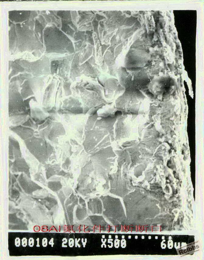

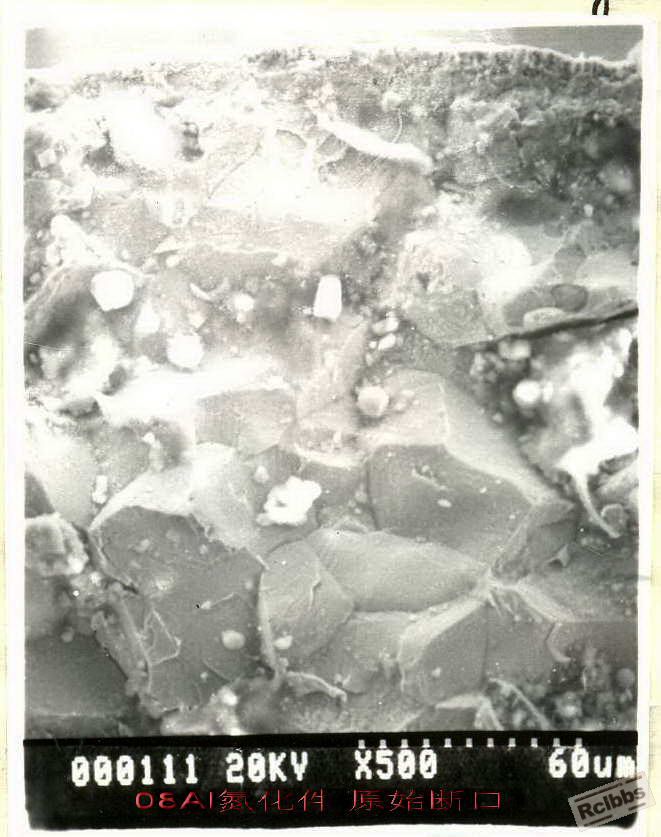

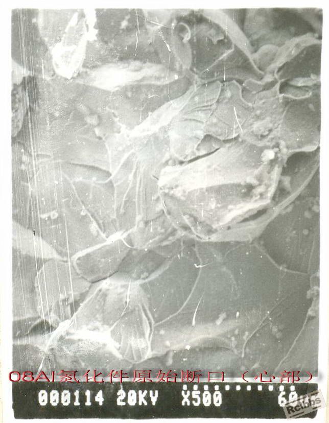

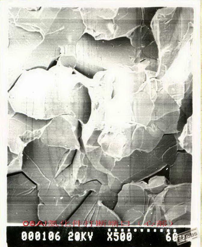

3 提供几张99年浙江XX摩托车离合器从动盘08Al软氮化后装车台架试验断裂断口照片。
3.1 原始断口照片显示沿晶,有氢脆迹象,但是否是氢脆也存在争议。说明:原始断口没有清洗干净,上面有外来杂质。
3.2 打断断口是在原断口附近人为打断新断口。
3.3 打断断口因为加载速度影响,沿晶没有原始断口明显。
