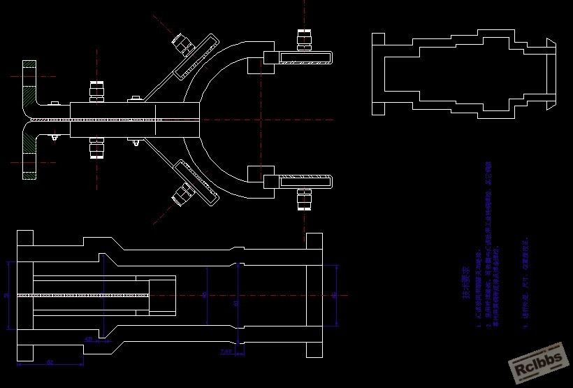

发表于 2010-4-24 10:16:30 | 显示全部楼层
这种工件的感应器外形,不过下半环要拿车床好好车,再插导磁体。
类似工件的感应器外形
类似工件的感应器外形

发表于 2010-5-12 01:35:25 | 显示全部楼层
楼主:
     产品硬度要求并不高,材料估计应该用中碳钢,用中频淬火即可达到要求。
     按照图纸要求,感应淬火区域中的R角并非难。 关键从感应器结构切入,结构必须做成仿形。而且
针对R角的一环必须带角度,并用一定数量的导齿体。剩余的都是最基本的了。
