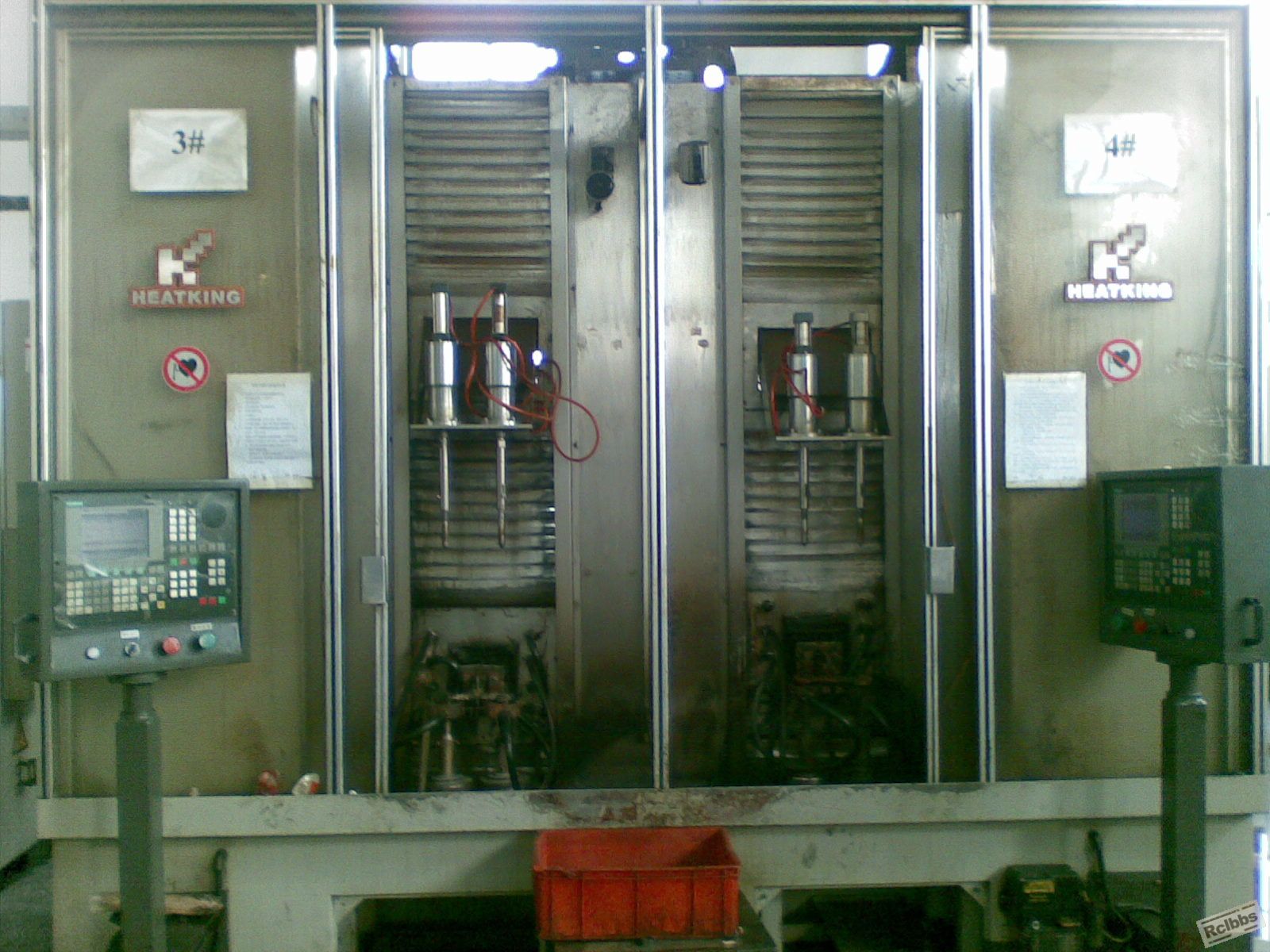

发表于 2010-5-7 08:14:02 | 显示全部楼层
双工位,轴类零件用
 双工位,轴类零件用

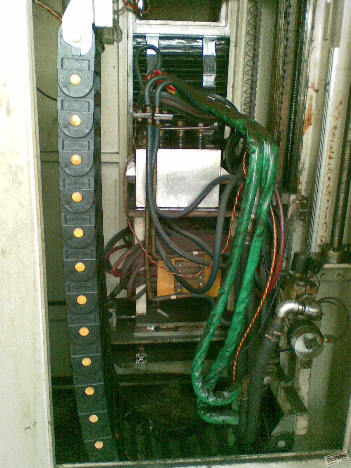

后面变压器
后面变压器

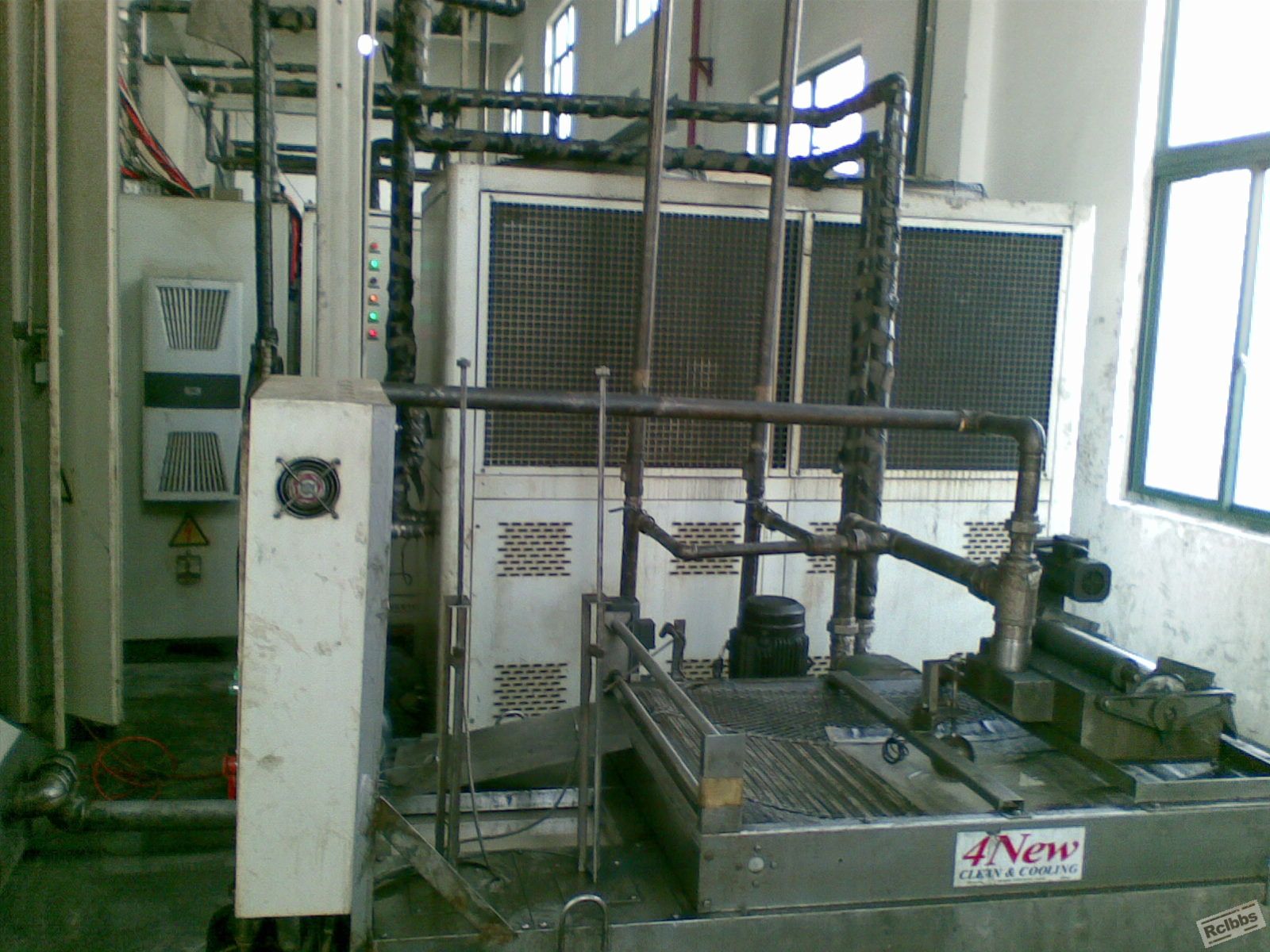

冷却装置
冷却装置

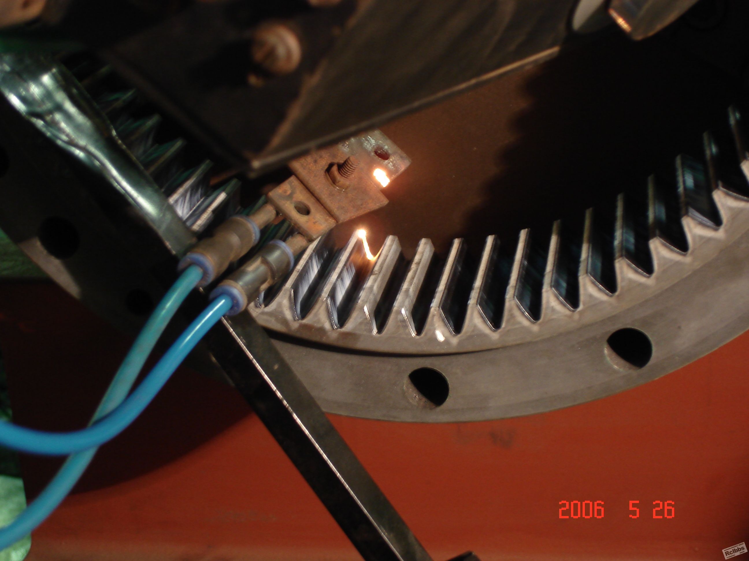

我公司的就不好意思拿出来了,是低端产品,加热后整个齿都淬硬了,不过一个一个齿加工,效率会不会低了点啊
 楼主| 发表于 2010-5-24 17:10:31 | 显示全部楼层
回复 46# tiansen210
    整个齿全齿淬硬,那是一发法淬火,近适用于较小模数的齿轮,大模数齿轮必须单齿(仿形)加热才能保证技术要求和使用性能。

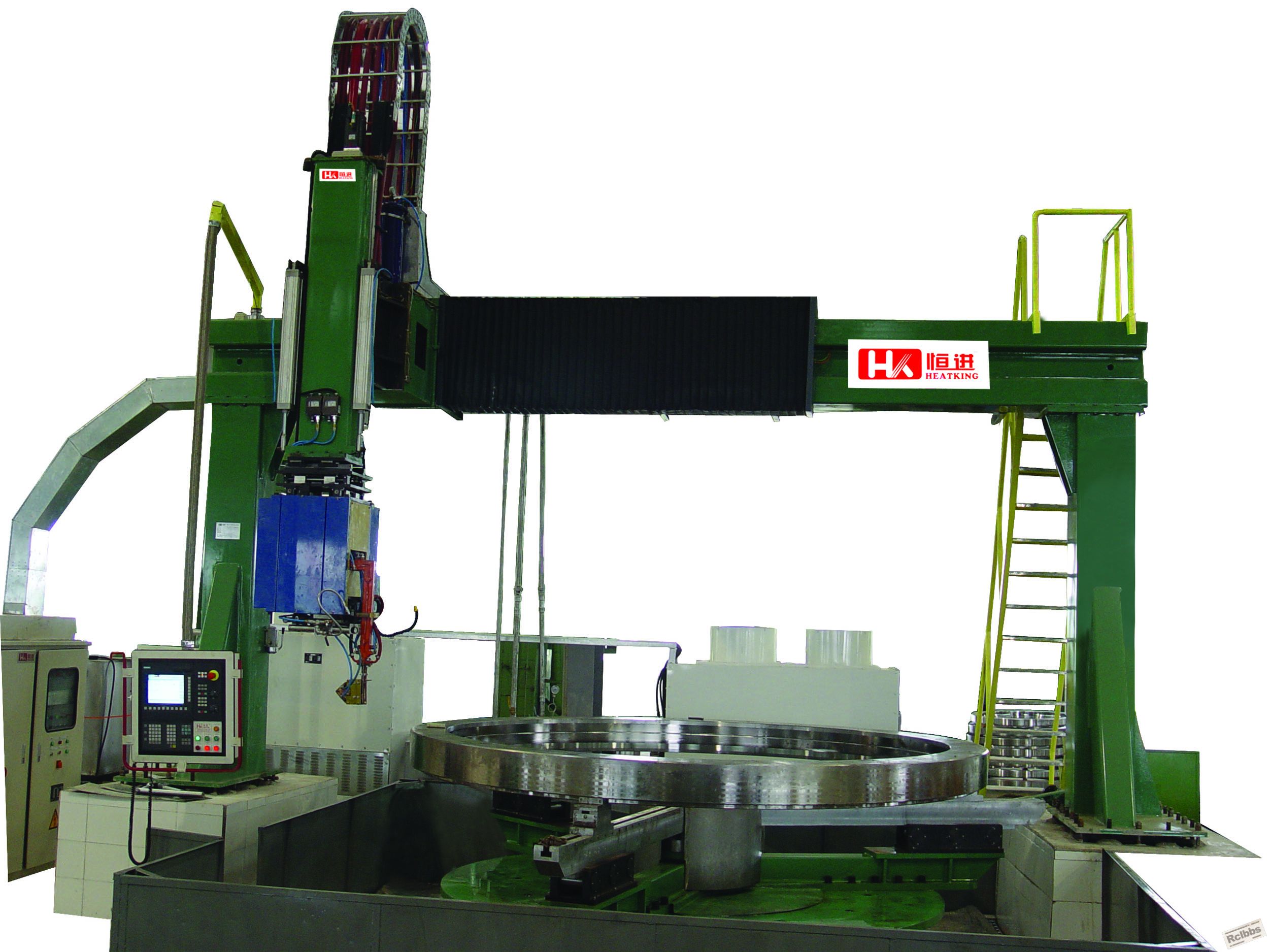

发表于 2010-5-25 11:09:07 | 显示全部楼层
回复 9# dhzhou888
    给你看看3层楼高的大齿圈。老外的钱多,设备外观是好看。

发表于 2010-5-28 13:27:19 | 显示全部楼层
回复 10# 成吉思汗
你好!请问你们使用的是什么材料?淬回火后表面硬度是多少?
看到工件表面有氧化(?)/伤痕,应该还有后续的机加工吧?若变形不大,表面能够得到保护,应该可将感应淬火作为齿加工的最后一道工序了吧?
期待你的回复,谢谢!

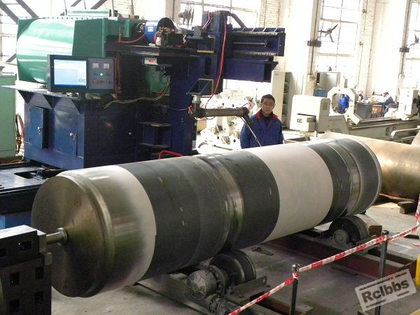

发表于 2011-11-13 10:54:32 | 显示全部楼层
我也来晒一下我们的3kW激光淬火机床。行程X2000,Y800,Z400。激光器功率3kW。设备可移动,无论多大的工件,不要说三层楼高,就是三十层楼高的工件,只要设备能垫高,放置平稳;只要激光能够到达的地方,就可以加工。除加工表面淬火外,还可以进行激光熔覆,激光合金化等多项工艺加工。

 楼主| 发表于 2011-11-13 10:59:21 | 显示全部楼层
gz6609 发表于 2011-11-13 10:54
我也来晒一下我们的3kW激光淬火机床。行程X2000,Y800,Z400。激光器功率3kW。设备可移动,无论多大的工件, ...
看不到你的激光扫描器嘛
发表于 2011-11-13 11:01:41 | 显示全部楼层
孤鸿踏雪 发表于 2011-11-13 10:59
看不到你的激光扫描器嘛
激光扫描器是什么东东?我们只有聚焦镜,功率计等。没有听说过扫描器。
 楼主| 发表于 2011-11-13 11:07:46 | 显示全部楼层
       激光表面强化是指一定功率密度的激光束以一定的扫描速度照射到工件的工作面上,在很短时间内,使被处理表面由于吸收激光的能量而急剧升温,当激光束移开时,被处理表面由基材自身传导而迅速冷却,从而形成具有一定性能的表面强化层,以提高模具(或工件)的寿命。
       激光表面强化设备
    激光表面强化设备主要由激光器、光学系统和机械系统三大部分组成。
    工业生产中所应用的激光器需满足以下要求:照射功率具有高的稳定性和可靠性,结构简单,易于控制,操作安全,价格便宜。激光器可分为固体激光(介质为固体)和气体激光器(气体介质)。工业生产中应用较多的固体激光器有:红宝石激光器、钕玻璃激光器和钇铝石榴激光器(YAG)。固体激光器效率一般不超过3%,可用于穿孔、切割、焊接及热处理。在许多情况下,气体激光器用于工艺上的可能性比固体激光器大得多。气体激光器的最大优点是所能达到的辐射功率大且效率高,能在大范围内改变激光装置的动力参数。
 楼主| 发表于 2011-11-13 11:08:38 | 显示全部楼层
看来,你那个聚光镜应该就是激光扫描器喽
