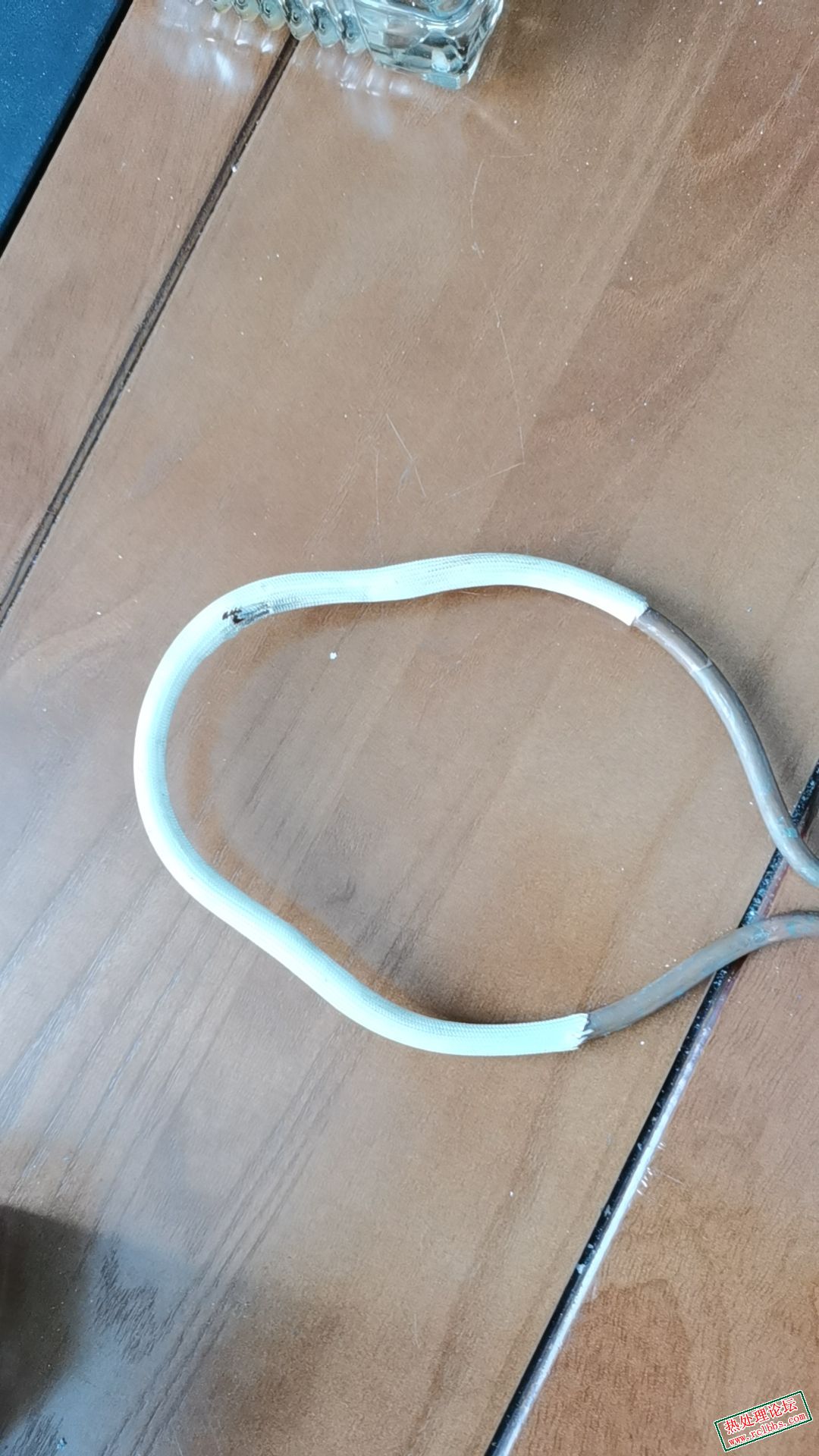

一圈打天下,是相对的。
一个产品匹配一个专用感应器或一种规格的感应器,肯定是最高效的。
但产品更换频繁,需要频繁更换感应器,为了“节约”时间,提出“一圈打天下”的概念
不顾设备的具体情况,一味的蛮干是不可取的。

同意相对来看,一定要结合设备情况、感应器情况、工件种类、数量综合来看。
1、如果变径轴扫描感应器可以完成,且匹配效率还可以,那相近尺寸结构的变径轴类工件完全可以一圈打天下。
2、如果其他轴(不管变径大小)跟上面一种直径相差很大,那就要看量怎么样了,量小无所谓了就,量大的话,那就最好匹配合适直径的线圈来打这个天下,节拍效率上节省的时间肯定比感应器换型耗费的时间要划算的多。
3、如果台阶落差比较大,一般线圈处理不了或者处理不好的感应器,那就两个方向了:整体加热用仿形感应器;扫描用葫芦形的或者双半圈感应器。
仿形感应器基本就很难兼容其他工件了,即便形状结构很接近的。
葫芦形对于工件长短变径的兼容性要好,不过效率要低很多了,而且要求设备有负载前后移动的伺服系统,对于量不大的或者产品前期开发的时候用着可能会相对划算一下。
双半匝个人用的少,之前只有一种轴用过,感觉调试起来比较麻烦,出来的效果也不如上面两种。

不考虑加热效率和设备稳定性的话可以这样做,有时候热影响区间不大好控制。淬硬层指标要求高的话,难度比较大。如果淬火工艺带感应回火,这个有一定的优势。

类似这种形状的加热圈,针对直径大些的轴类可以,针对台阶轴可以减少加工工序。小直径的细长轴这种做出来变形量不好控制,我感觉是个难点 。
