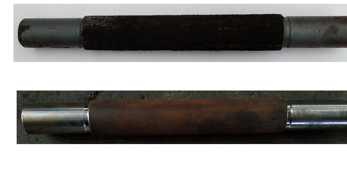

发表于 2018-9-6 14:36:43 | 显示全部楼层
补充一个炭黑的例子:热前机加工,热后没有炭黑,否则有炭黑。
