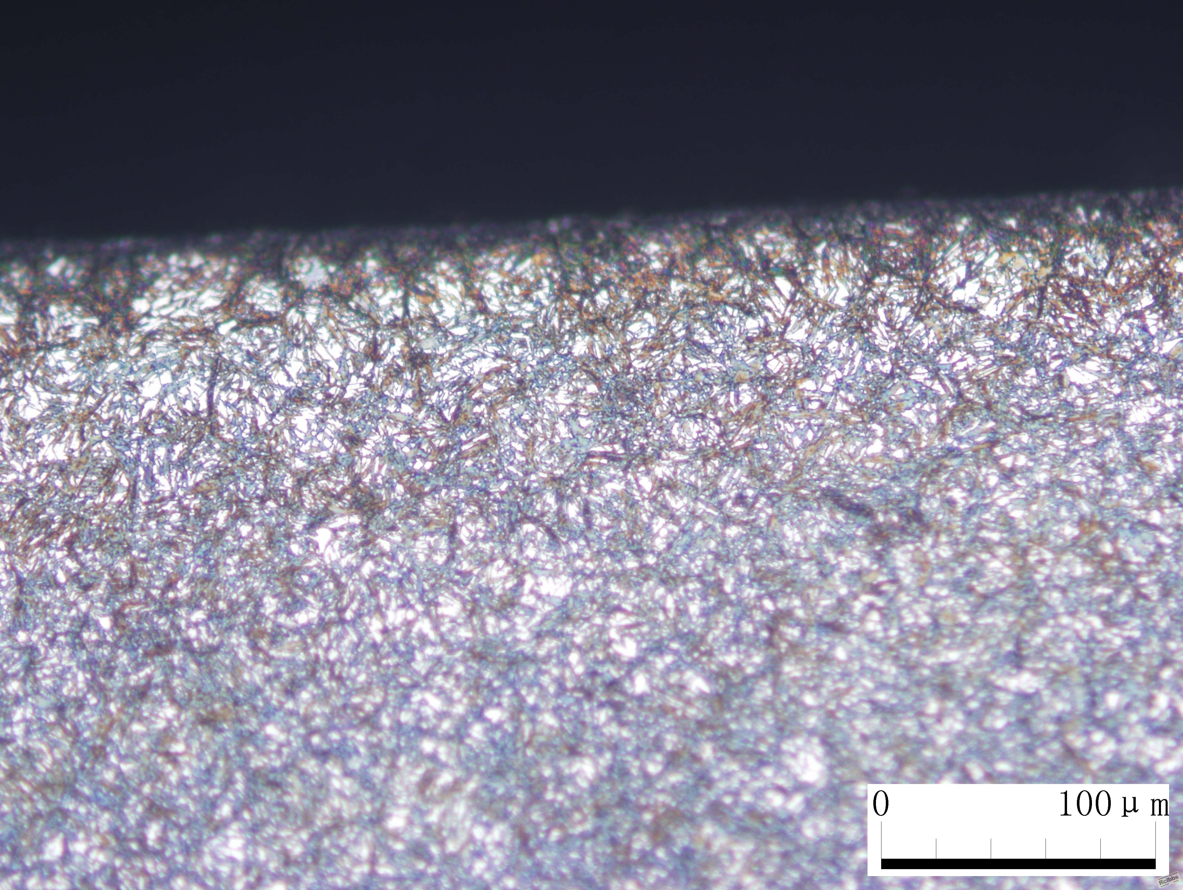

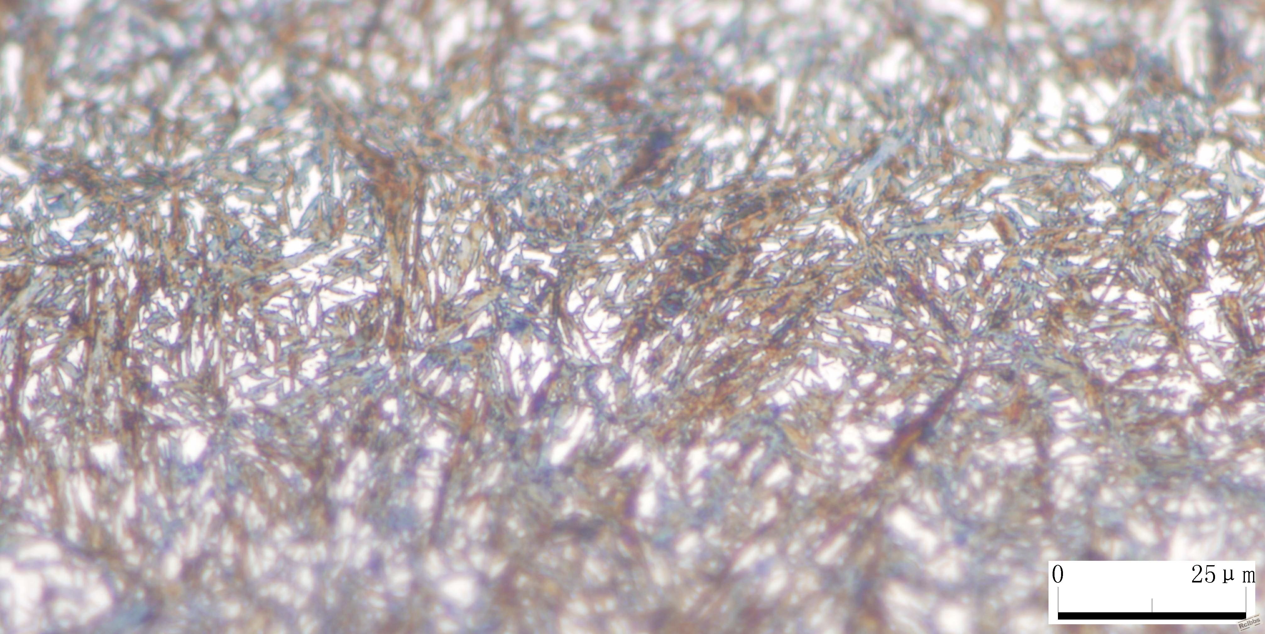

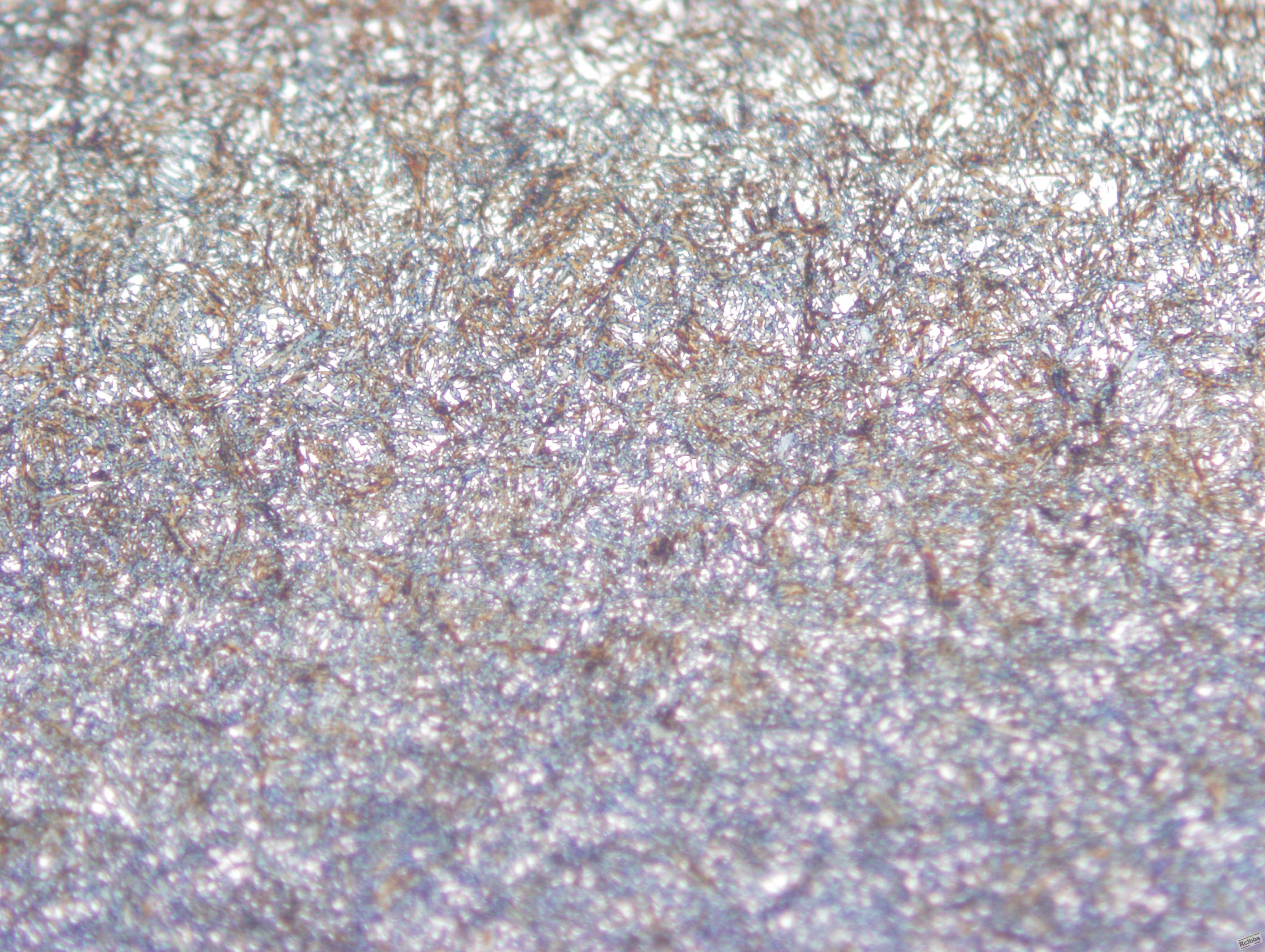

 楼主| 发表于 2010-5-26 18:15:51 | 显示全部楼层
各位好,我这边重新对这种材料进行了工艺试验,930度强渗,碳势是1.0%,扩散930度碳势是0.85%,840度淬火。组织见图所示
1000倍
1000倍
在渗碳层中还是存在网状组织,但是看不清楚是什么组织,为什么会这样,还请各位专家给解答一下。
400
400
签到天数: 66 天
 楼主| 发表于 2010-5-27 08:14:00 | 显示全部楼层
怎么没有人回应呢?真心的希望各位专家能帮我解答一下。
签到天数: 272 天
发表于 2010-5-27 09:33:22 | 显示全部楼层
其实你的材料本身能引起残余奥氏体的Ni含量不是太多,Mn的含量没提,也是不高的
所以你的工艺本身有些问题。我觉得最有效可行的办法就是降低低碳势的浓度,0.85甚至0.80,
淬火后不要立刻回火,等降到室温再回火也有很大的帮助
当然强渗碳势降低且强扩比降低也有好处。
象二次淬火,冰冷只能做返工做一下,因为变形稍要求高点的话,二次淬火不行的,冰冷又是太麻烦
