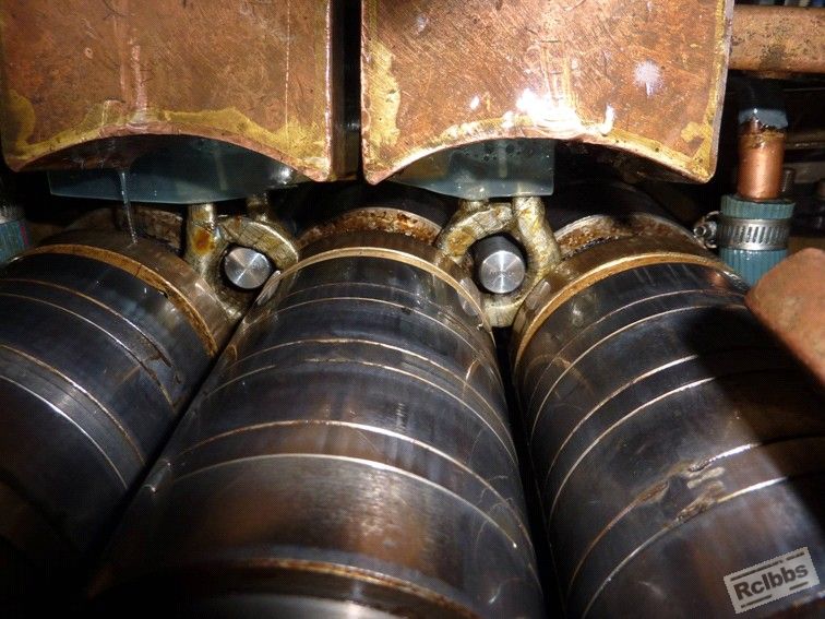

你这个线圈是设计的好,应该是专业做感应器的地方或公司制作,但还需调整,工件加热温度不均匀。回复 17# happysky100
 楼主| 发表于 2010-7-26 09:53:57 | 显示全部楼层
谢谢朋友,其实我不是搞高频专业的,出于好奇我只是想了解一下。以后常联系。

汽车轮毂轴承内圈是很典型的台阶轴淬火感应器。它既有台阶又有球面还有法兰盘连接处的R.
发表于 2010-7-26 23:35:55 | 显示全部楼层
矩形感应器的设计思路就是这样,阶梯轴大多采用这类感应器。通过感应器与工件的间隙以及导磁体的配合来达到均温、均匀淬硬层的目的。
半轴法兰与轴的过渡R处较难设计、调整,但还是可以达到要求的。

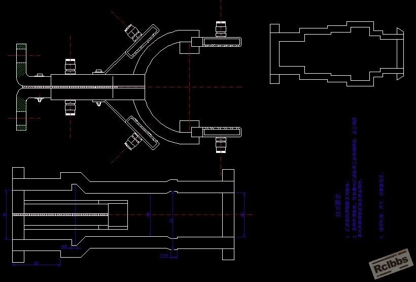

回复 3# 温庆远
    一次加热可以采用仿形的,尖角处可以加到间隙。但对设备功率要求大。
回复 43# sheatking
    这么完整的感应器图纸你也敢发出来啊,不怕泄漏公司的秘密啊。
发表于 2010-8-1 11:22:09 | 显示全部楼层
发表于 2010-8-1 11:46:17 | 显示全部楼层
有连续式和同时加热淬火两类,上面提供的是同时加热淬火的,这两个感应器各有特色。连续式的感应器是矩形感应器,利用的是外感应原理。我现在没相关资料和图片上传,有的请传上来看看吧。

阶梯轴采用仿形感应器加导磁体调整和间隙调整,淬火效果较好,国内已有专业厂家可以制作,我作半轴淬火一直使用这种感应器。
