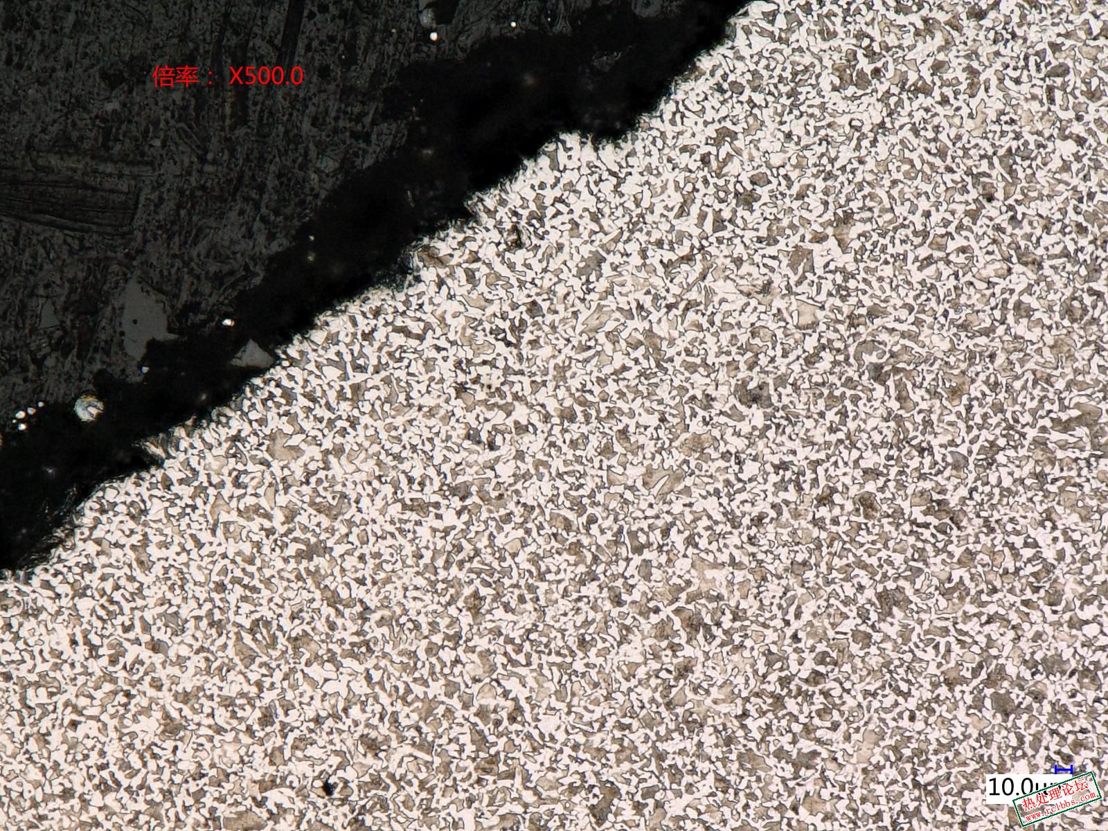

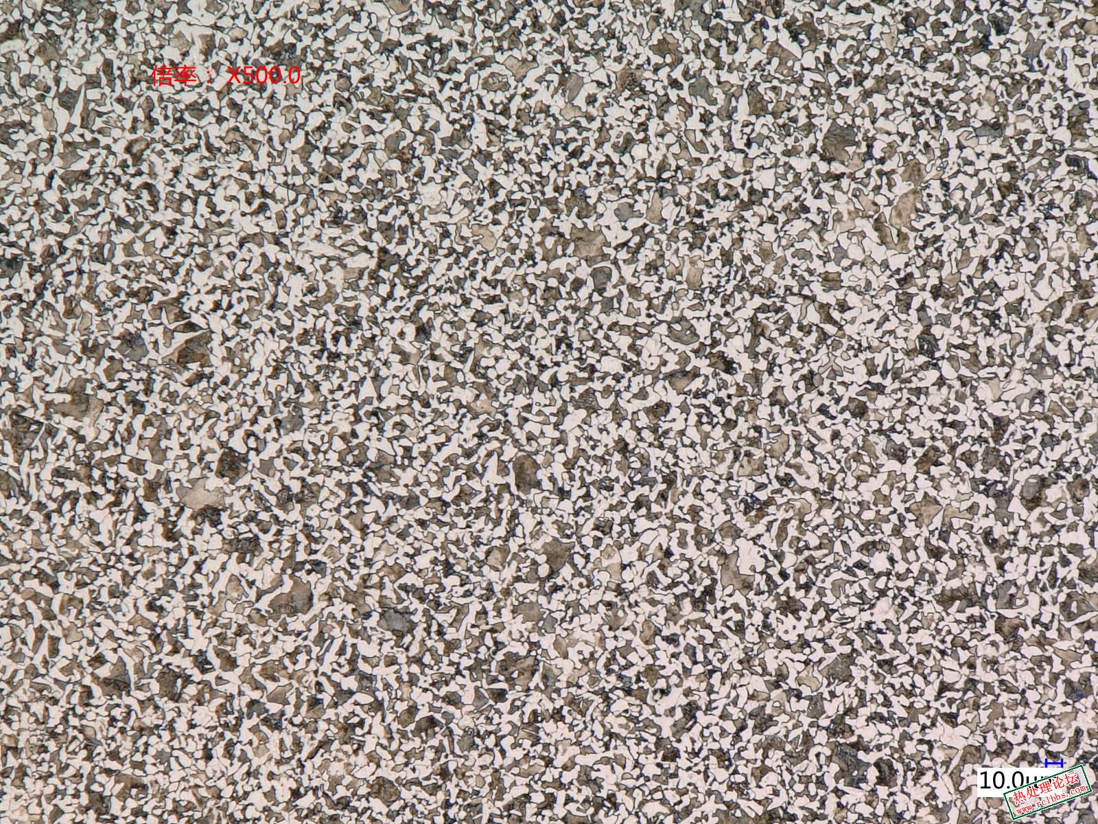

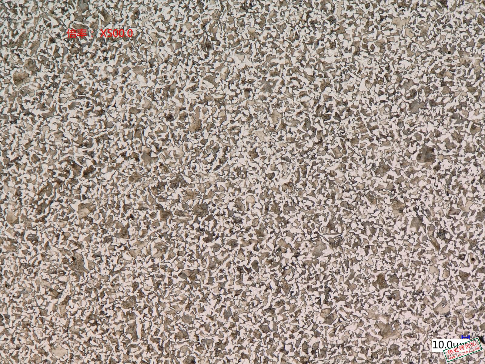

发表于 2024-5-6 13:37:18 | 显示全部楼层
500-1.jpg 500-2.jpg 500-3.jpg      45钢的组织
签到天数: 1158 天
发表于 2024-5-6 13:39:10 | 显示全部楼层
正火状态,仅供参考。。。。。。。。。
