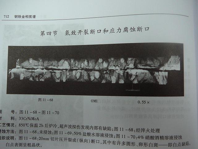

说实话真正的白点我没有看过,但如果是2-5分钱大小的白亮斑点,应该不用做低倍了,你说的这种白点是不是特明显的呢?如果很小的白点还是应该通过低倍来看吧!关于检验白点取样的问题,我还是想得到一个准确的答案,是离断口近些好还是远些好!我们送去的样,酸浸后发现是两道交叉的裂纹,一道长28毫米,另一道17毫米,这么长的裂纹能是白点吗?我问过做低倍的人,他们说这个裂纹和取样有关,不能说是白点造成的,所以我们要重新取样化验!关于取样的位置给个意见吧,拜托了

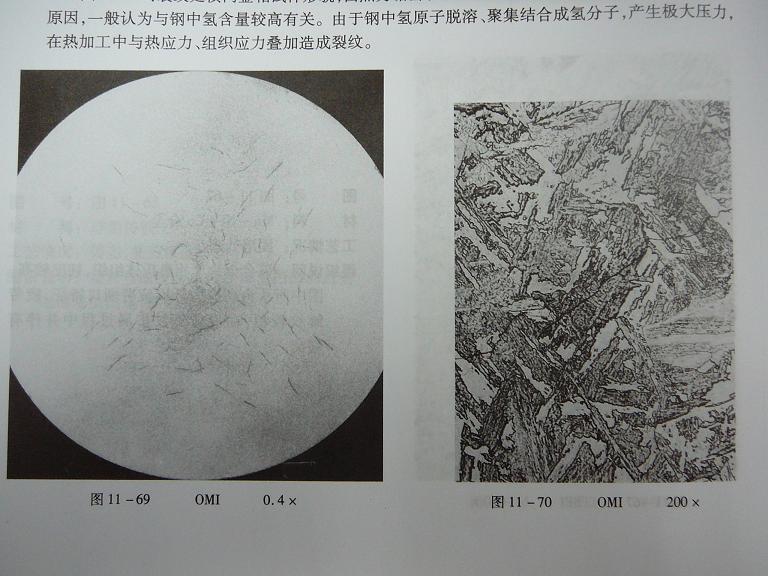

发表于 2007-7-17 14:34:55 | 显示全部楼层
原帖由 雪绒花LLJ 于 2007-7-17 13:46 发表
说实话真正的白点我没有看过,但如果是2-5分钱大小的白亮斑点,应该不用做低倍了,你说的这种白点是不是特明显的呢?如果很小的白点还是应该通过低倍来看吧!关于检验白点取样的问题,我还是想得到一个准确的答案,是离断口 ...
给个白点标准照,自己看吧......
至于白点取样问题,呵呵~~~
顺着裂纹敲开,然后看.......见不到白色圆形斑点,就没有说服力。

发表于 2011-2-11 22:16:26 | 显示全部楼层
给个白点标准照,自己看吧......
至于白点取样问题,呵呵~~~
顺着裂纹敲开,然后看.......见不到白 ...
fengfeng 发表于 2007-7-17 14:34
    高手你发的图片是什么书上的??谁编制的?上面有哪些内容啊我准备自己买本
