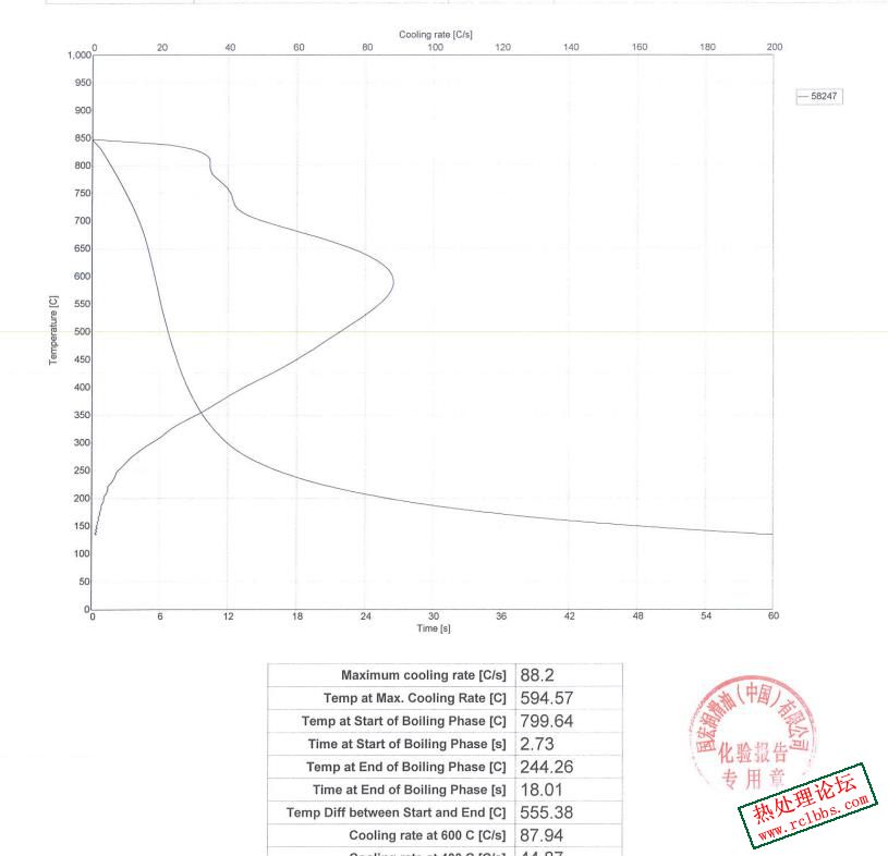

淬火油检测报告看,最大冷却速度88.25,冷却速度比慢油要快一点,理论上壁厚8mm应该淬得起来才对,但这个材料不同批次和不同钢厂的淬透性差异大得很,心部硬度要么高,要么低;可能换一个钢厂的材料,或者用95-100左右的快速淬火油试试,也可能和你的装炉方式有关,适当增加产品间距,增加淬火油通过性,也会有所改善

看看他家油的300度冷速??不感觉到奇怪吗?300度冷速比快油的还快

他原贴发的淬火油检测报告有问题,那个曲线是温度曲线,没有冷却速度曲线,后面补发了完整的

你再看看,他最新报告中的淬火油检测报告。。300度冷速大概在15-20之间啊。

第一次哪个油的检测报告是没有加任何添加剂的,就是纯粹的慢油;第二次淬火油检测的报告是添加了降低油的粘性添加剂,现在正在检测淬火油第三次主要加了提高淬火油最大冷速的添加剂,节后上班就是结果了,到时发上来给大家帮帮看看,还是感谢大家的指导和提出的意见,谢谢大家!

从现在整体情况来看就是淬火油的问题造成的,检测出的结果也没有达到预期效果,目前先优化淬火油的情况再看看吧,

最新油的检测报告,大家帮帮看看有什么问题,

这个检测报告为两份,第一分为我司1号炉的检测包噶,第二份为我司2号炉的检测报告,2号炉明显存在高温沸腾阶段时间偏长,应该快速过这个时间

看油品报告肯定有问题,水分超标,慢油用40℃测试冷却性能是不对的,至少要在80℃以上,油的黏度太高了。但是8mm厚做成这样没其它问题吗?
