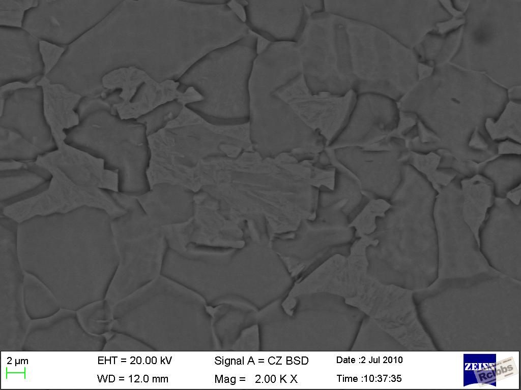

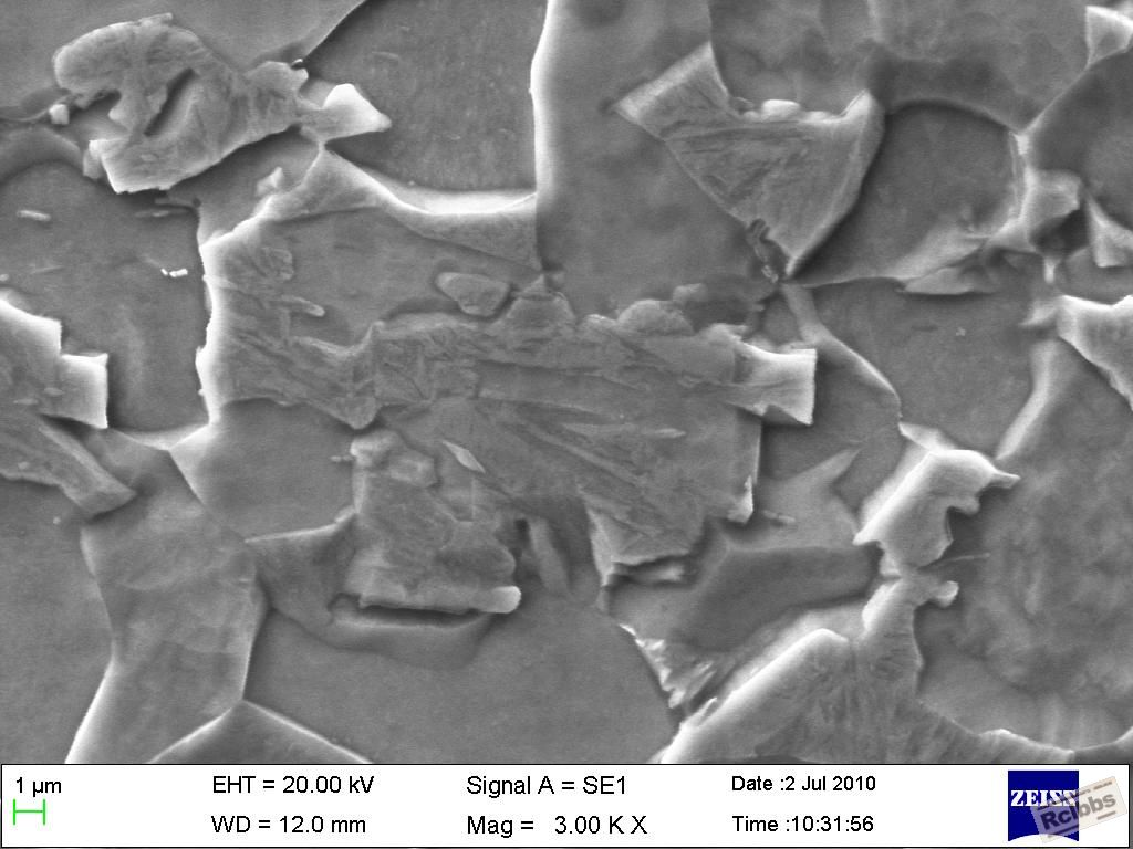

 楼主| 发表于 2010-7-2 11:36:06 | 显示全部楼层
可疑组织SEM图片
可疑组织SEM图片
可疑组织SEM图片
上图BSD形貌
上图BSD形貌
上图BSD形貌
大家看看吧,肯定不是珠光体了。两相区轧制会出现这样的组织吗?
发表于 2010-7-2 21:56:46 | 显示全部楼层
等轴状铁素体+少量珠光体
发表于 2010-7-2 22:57:51 | 显示全部楼层
未见马氏体组织。
发表于 2010-7-5 21:09:35 | 显示全部楼层
你们设备真好啊    我都不会用电镜分析   晕。
   可是那么高的硬度时怎么来的呢   用HV1打的吧  还是用HV0.5打的呢???
   求高手分析!
   谢谢了
发表于 2010-7-7 19:55:20 | 显示全部楼层
亚共析 珠光+铁素 照道理说楼主能制出这么高水平的仕样不应该分析不出来啊??
 楼主| 发表于 2010-7-7 20:29:50 | 显示全部楼层
事实上 我不知道这段材料的具体轧制工艺 是本公司高线车间委托的 做出来了 感觉不对 所以就分析了 做到现在 我可以说有点明白了 肯定不是珠光体和铁素体 根据我的模拟试验 我猜测两相区轧制可能导致此结果 因车间隐瞒不说 所以我觉得可能是头尾圈 或者事故后取的试样 本人拙见
发表于 2010-7-8 21:15:33 | 显示全部楼层
F+P,最好测下硬度才能确定
签到天数: 9 天
发表于 2010-7-9 13:12:52 | 显示全部楼层
是正火组织吧,铁素体+珠光体
发表于 2010-7-9 19:00:03 | 显示全部楼层
腐蚀的结果好象不是P
发表于 2010-7-9 20:08:44 | 显示全部楼层
应该是铁素体+珠光体吧!
签到天数: 7 天
发表于 2010-7-12 17:48:46 | 显示全部楼层
我也曾碰到过这种情况,有人就和我是这样子说的:相同的组织只是相同的名字而已,在热处理过程中的微小差别就会造成同一种组织的差别化,他们的内部结构一样,所以是同一种组织。不过第一张图中我感觉有贝氏体。/
发表于 2010-7-12 20:51:13 | 显示全部楼层
T和P组织!!!
签到天数: 16 天
发表于 2010-9-26 09:55:00 | 显示全部楼层
会不会是A+M?
发表于 2010-9-27 12:06:42 | 显示全部楼层
你这是什么材料?是不是不锈钢?如果不锈
发表于 2010-9-27 12:07:53 | 显示全部楼层
不好意思还没有说完,你的材料是不是不锈钢?如果是不锈钢有可能会出现马氏体。
发表于 2010-9-27 15:57:29 | 显示全部楼层
很明显的铁素体加珠光体,前面的是彩色的或珠光体被腐蚀了,后面的正常。
发表于 2010-9-28 10:13:37 | 显示全部楼层
我是说按正常工艺不会出现马氏体
