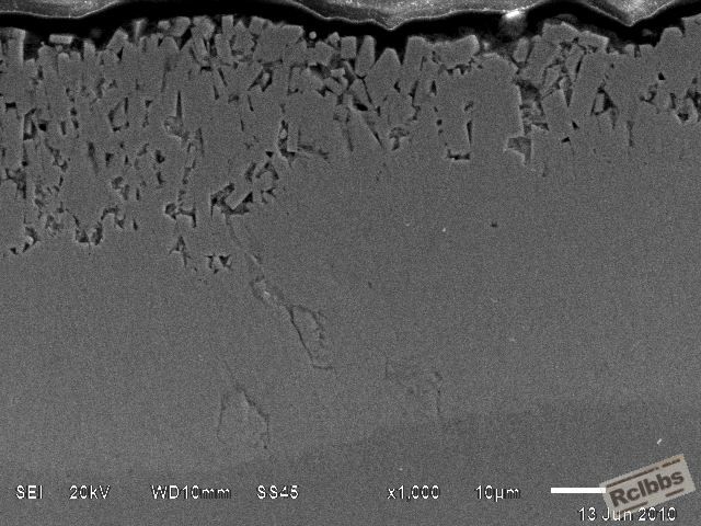

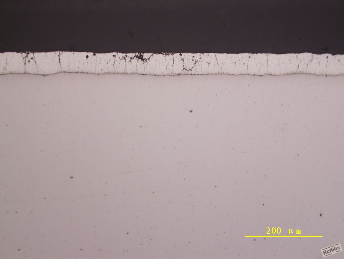

继续上传

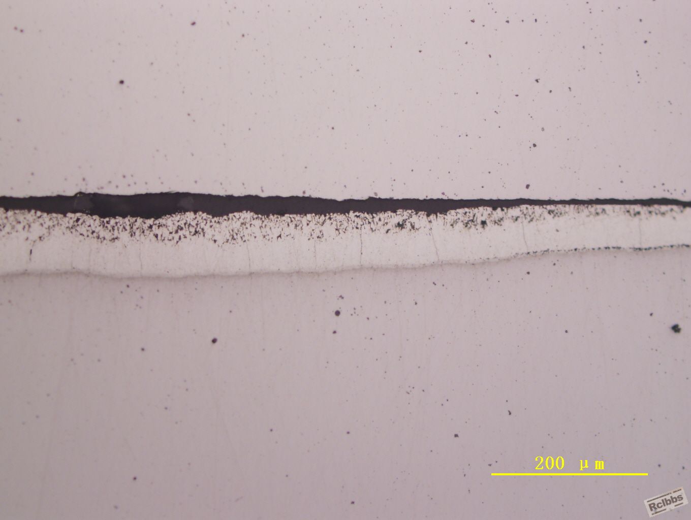

热镀锌的照片
热镀锌层照片,未腐蚀,局部有裂纹了
腐蚀后照片,中间的合金层,上面的锌层

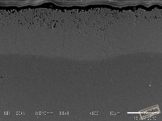

电镜下照片,锌结晶很明显
继续放大,一小块一小块的锌结晶

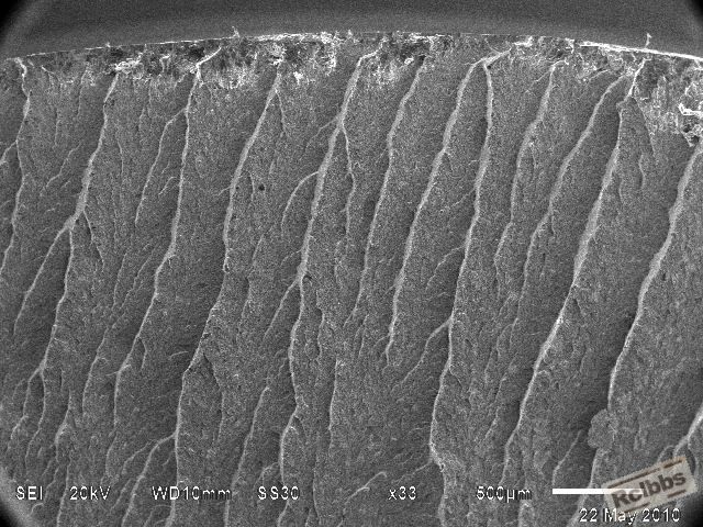

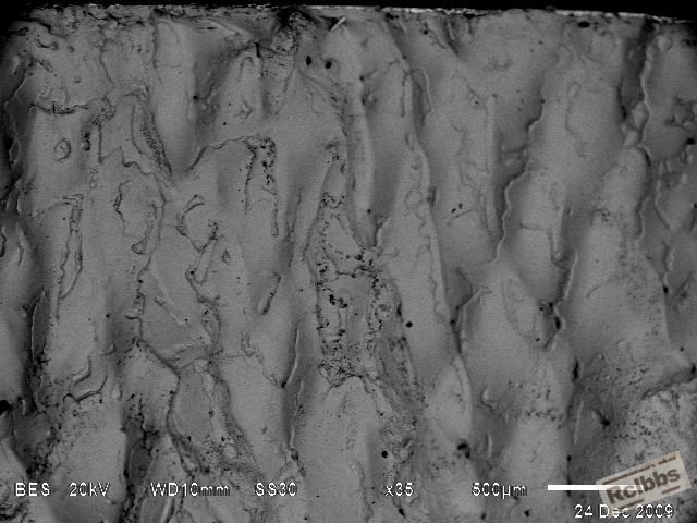

铸造纯铜裂纹,纯铜是比较难铸的,我们的外协厂家刚开始干时甚至整批开裂,这个属于热裂,工艺的问题。
裂纹扩散的河流花样这个比较典型。

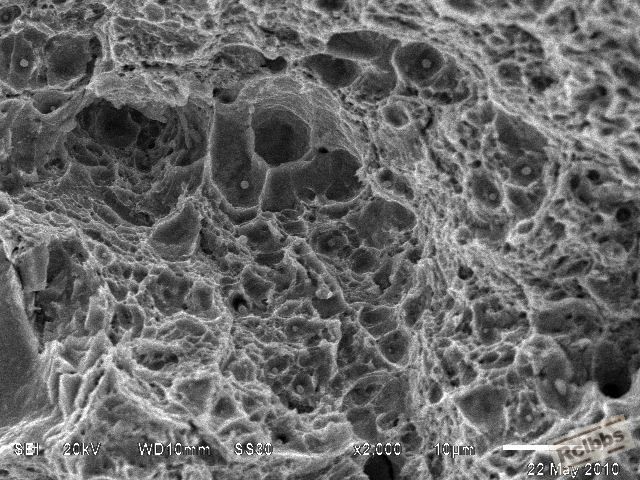

韧窝里的析出的碳化铬的质点,样保存很久了,超声波清洗了半小时,估计有些质点已经没了。

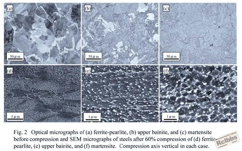

 楼主| 发表于 2010-6-28 15:38:03 | 显示全部楼层
日本文献里电镜下的一些相
日本人做事情就是细致

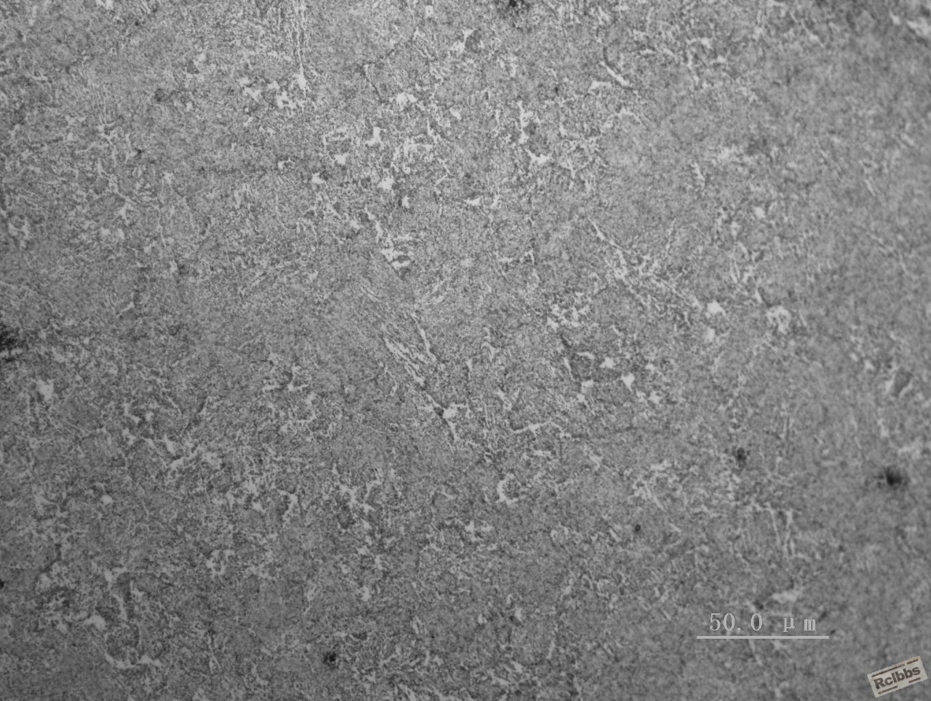

 楼主| 发表于 2010-6-29 10:11:30 | 显示全部楼层

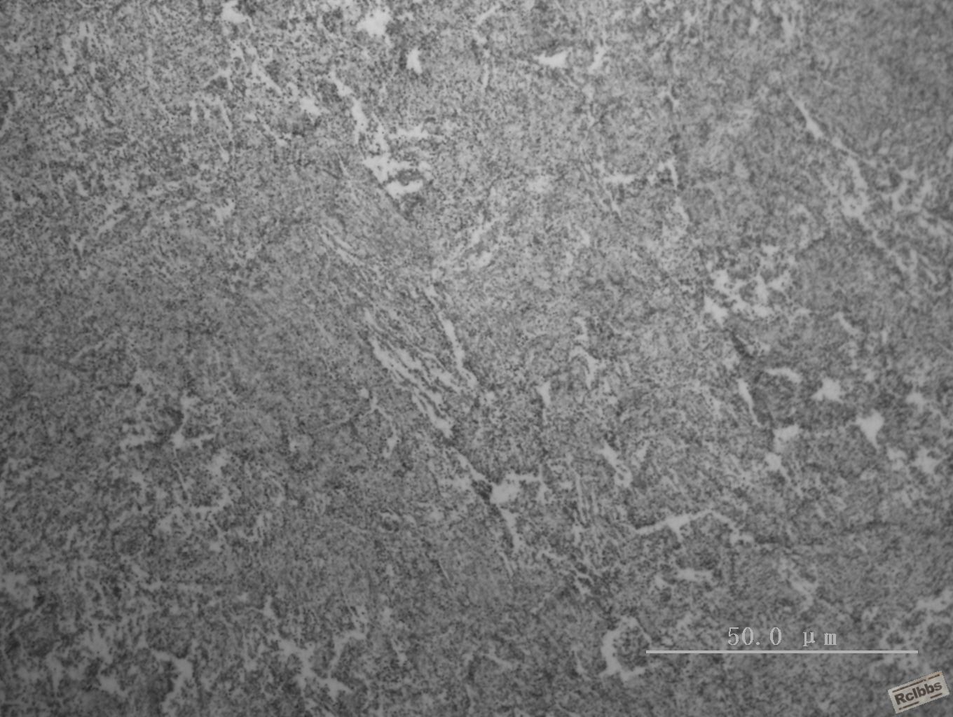

35CrMo钢的弧触头,调质后强度偏低。。。。。
对我们的有些外协厂实在是很无语
6061T6硬度能干到70或者110,要求85到95
而现在关键件又给他们做。。。。。

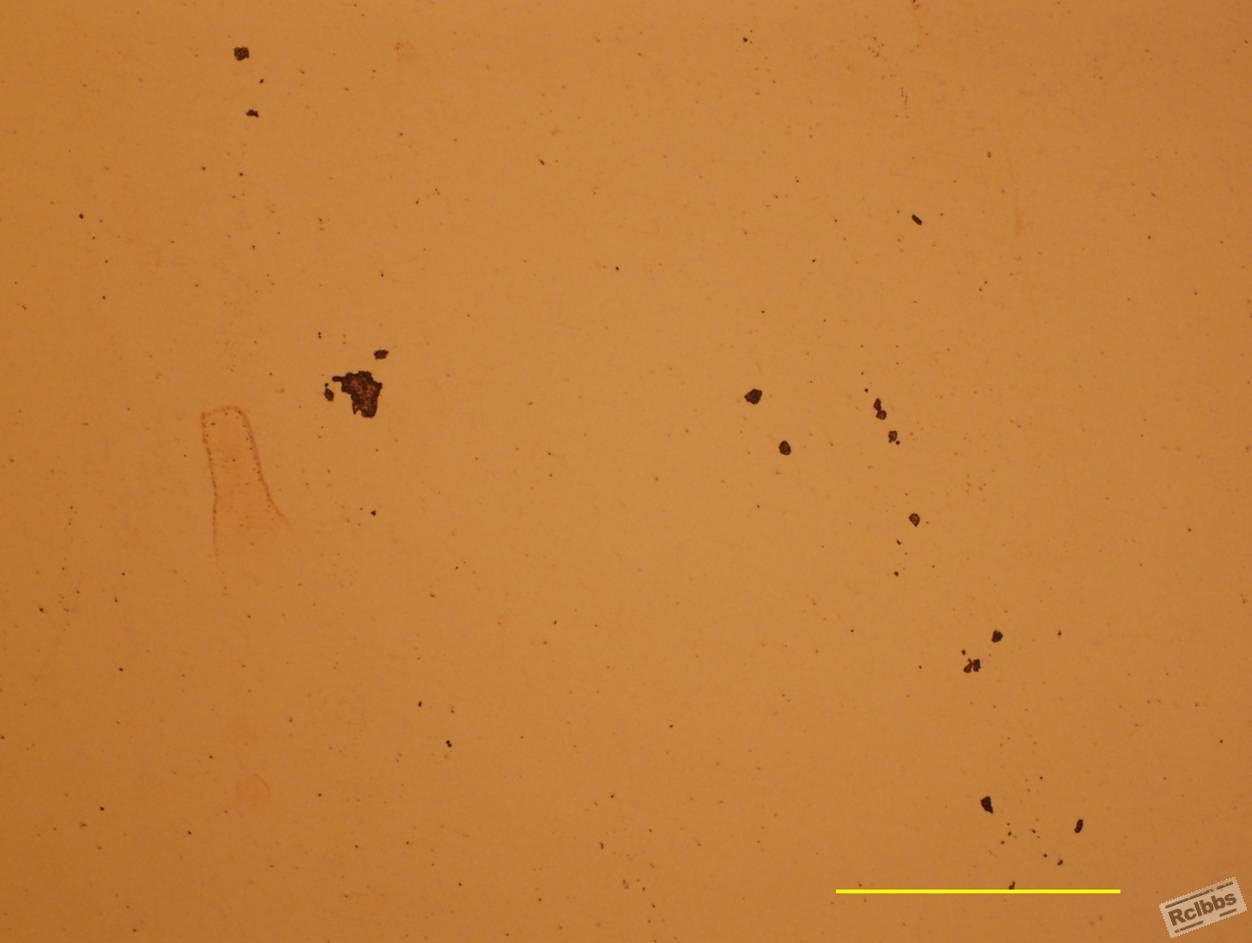

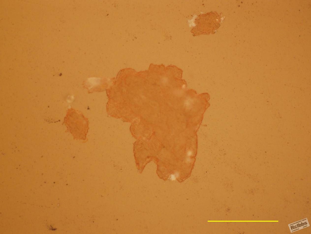

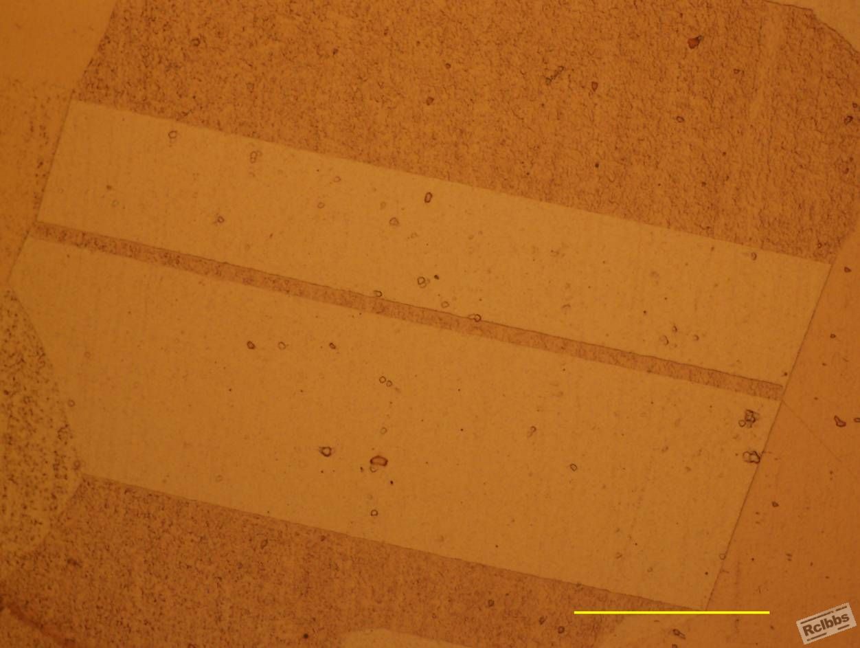

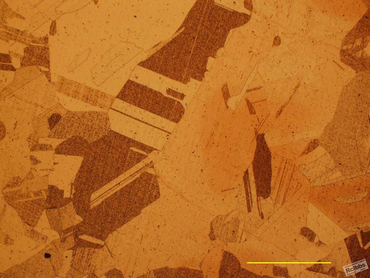

T2 孪晶 100X
T2 孪晶 500X

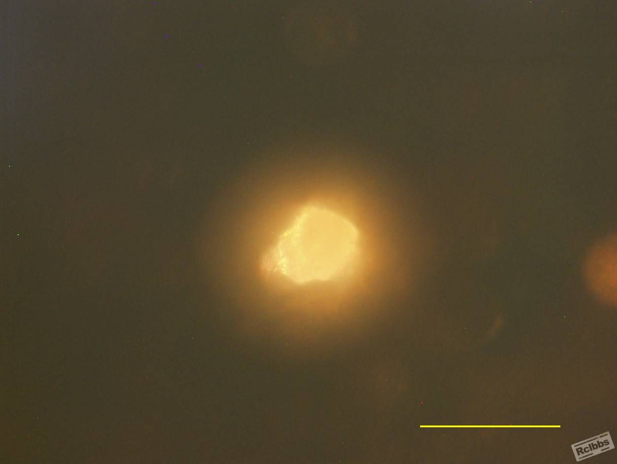

铸造纯铜 氧化亚铜 500X
铸造纯铜 氧化亚铜 500X 暗场
铸造纯铜 氧化亚铜 100X
铸造纯铜 氧化亚铜 500X 暗场

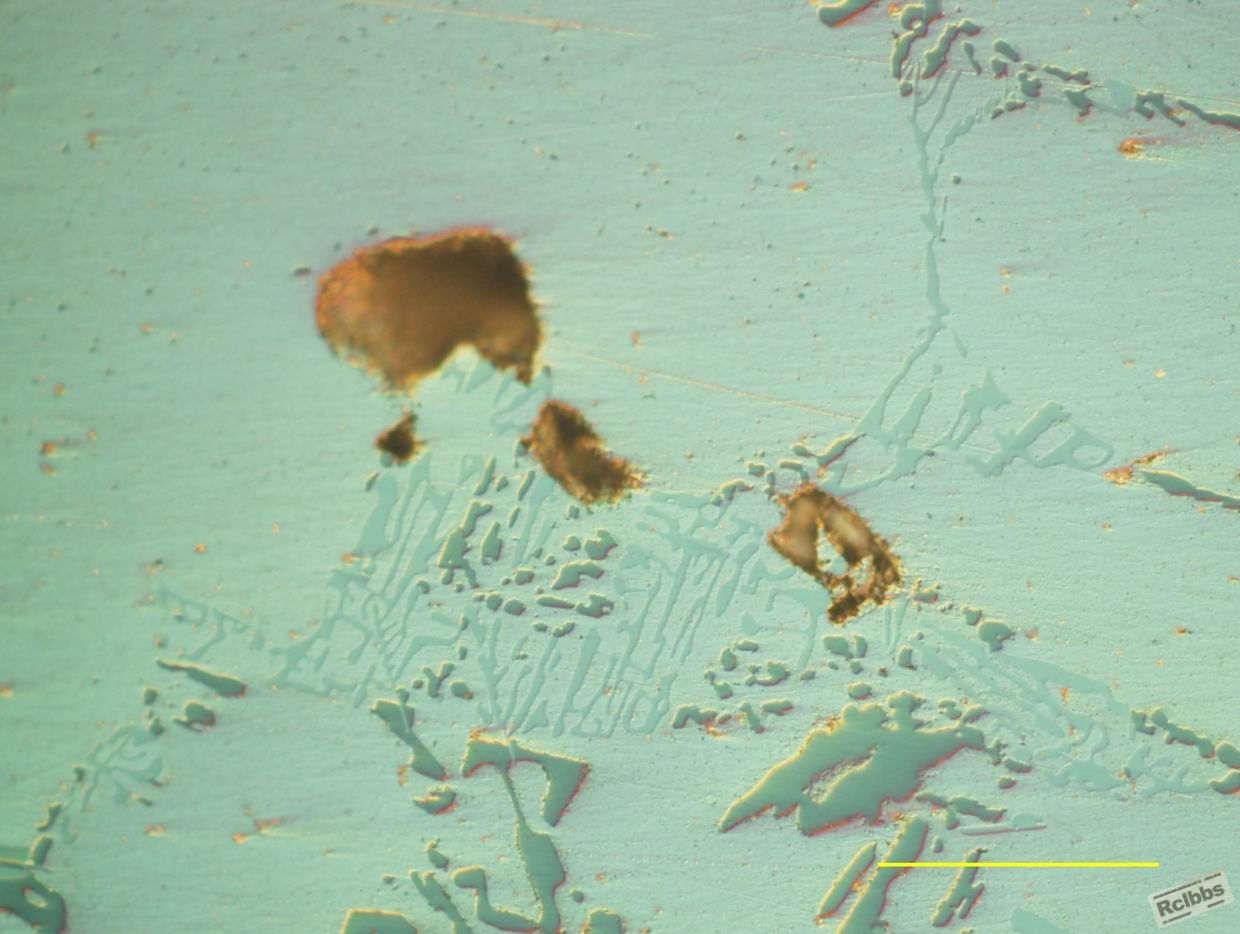

继续上图

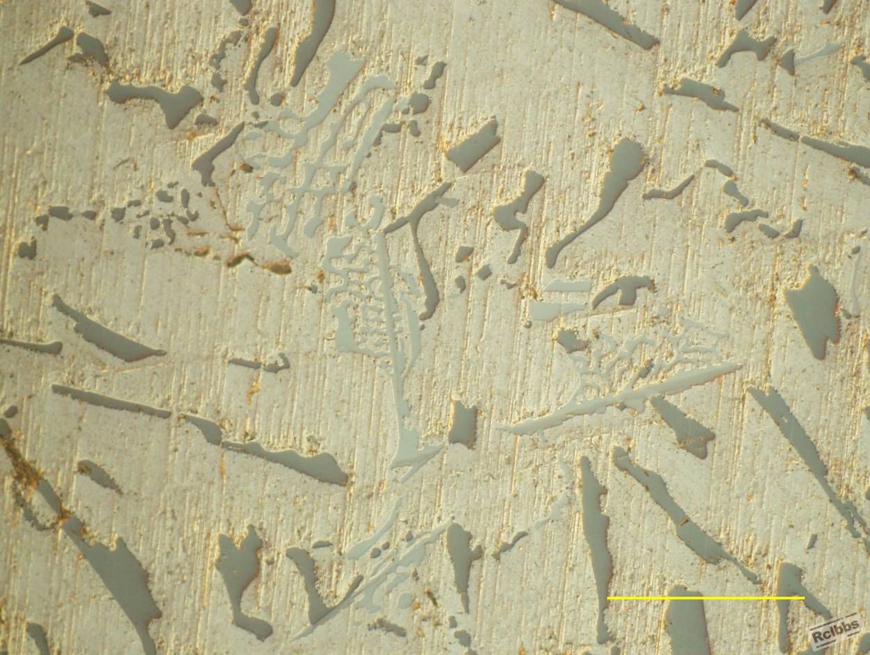

ZL101A 右侧为补焊组织 硅的形态不一样 200X
同上 补焊组织  200X
ZL101A 浅灰色为ALFEMNSI相 深灰色为SI 500X
ZL101A 未知杂质相 500X
