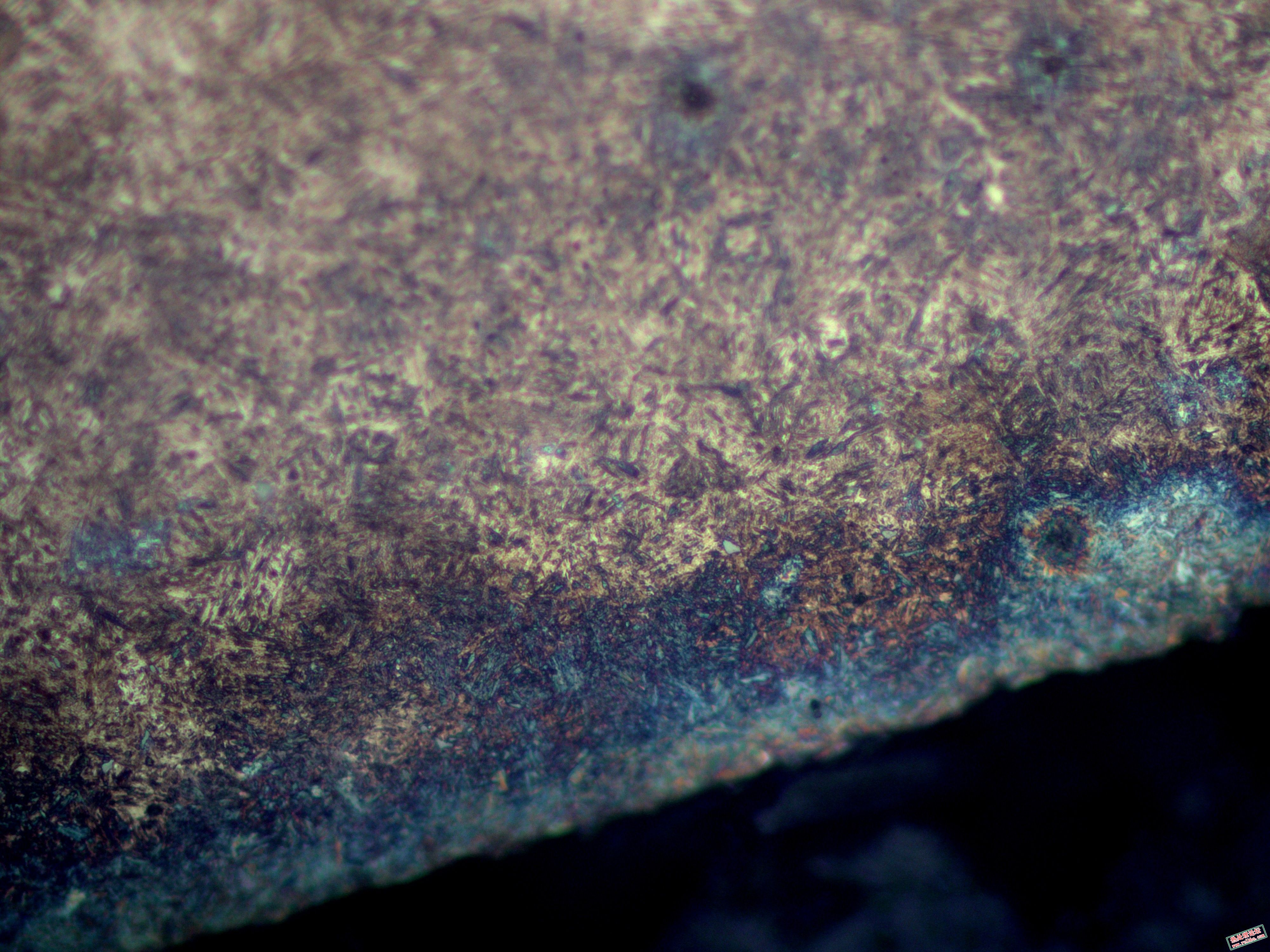

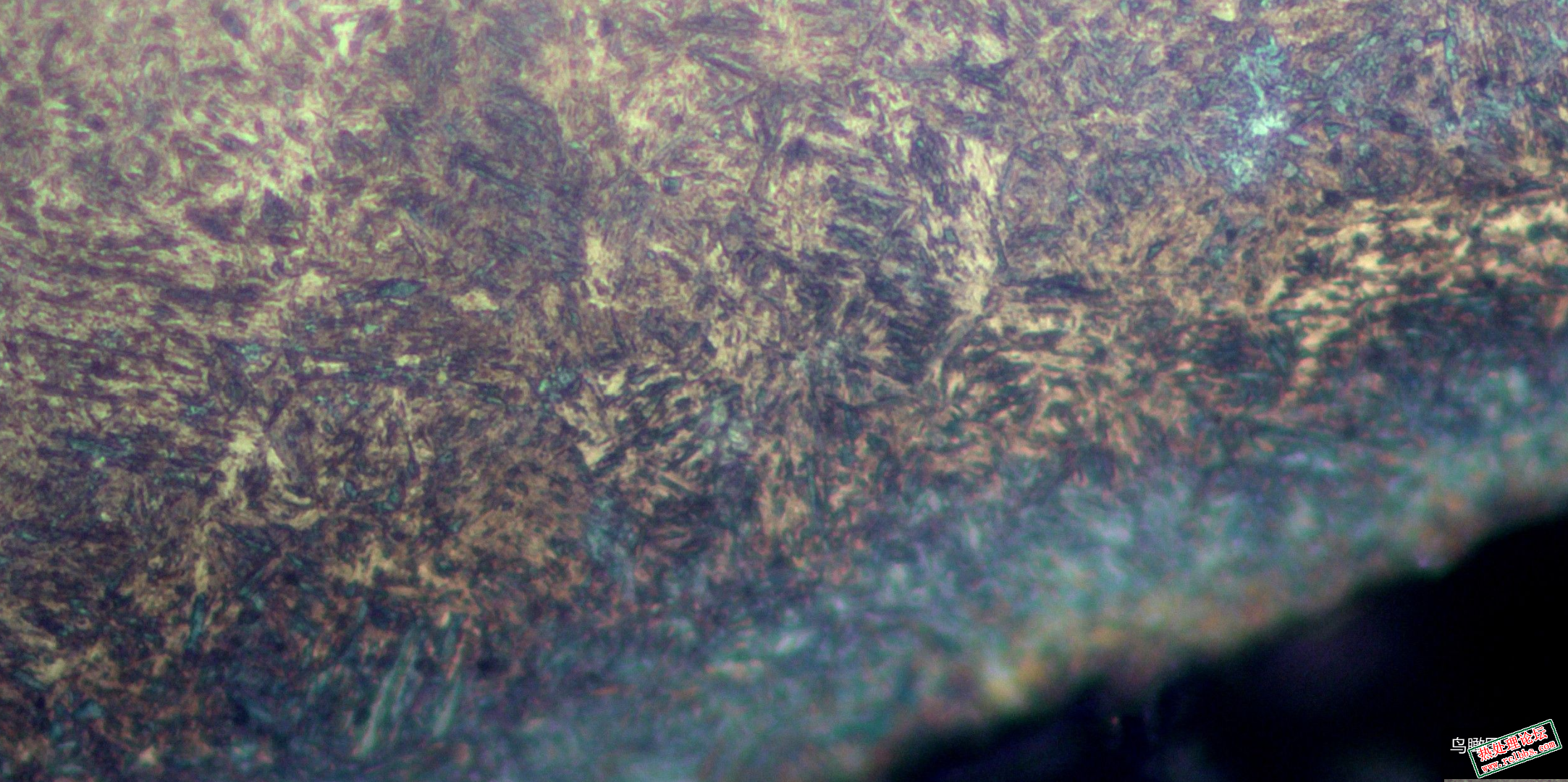

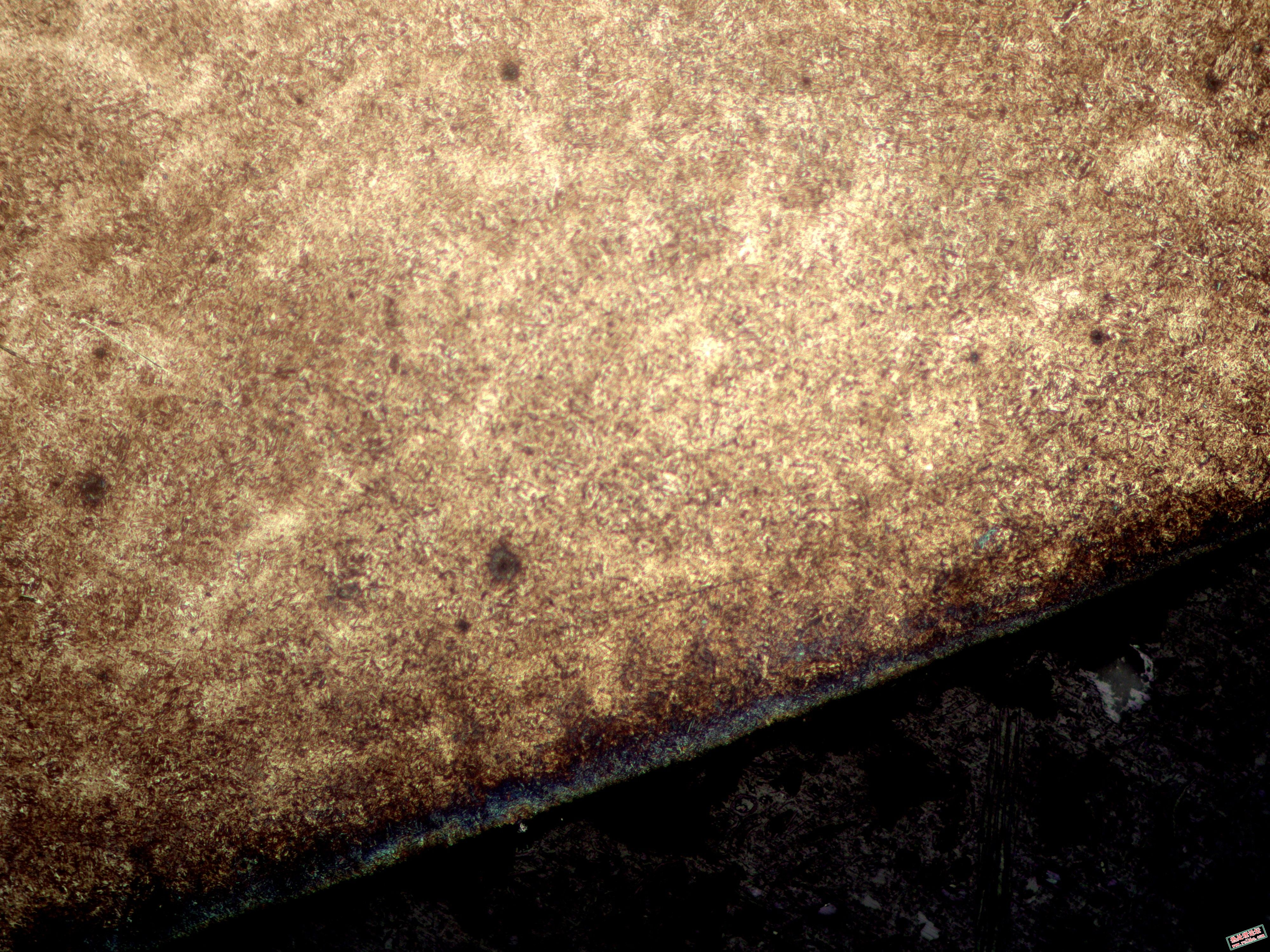

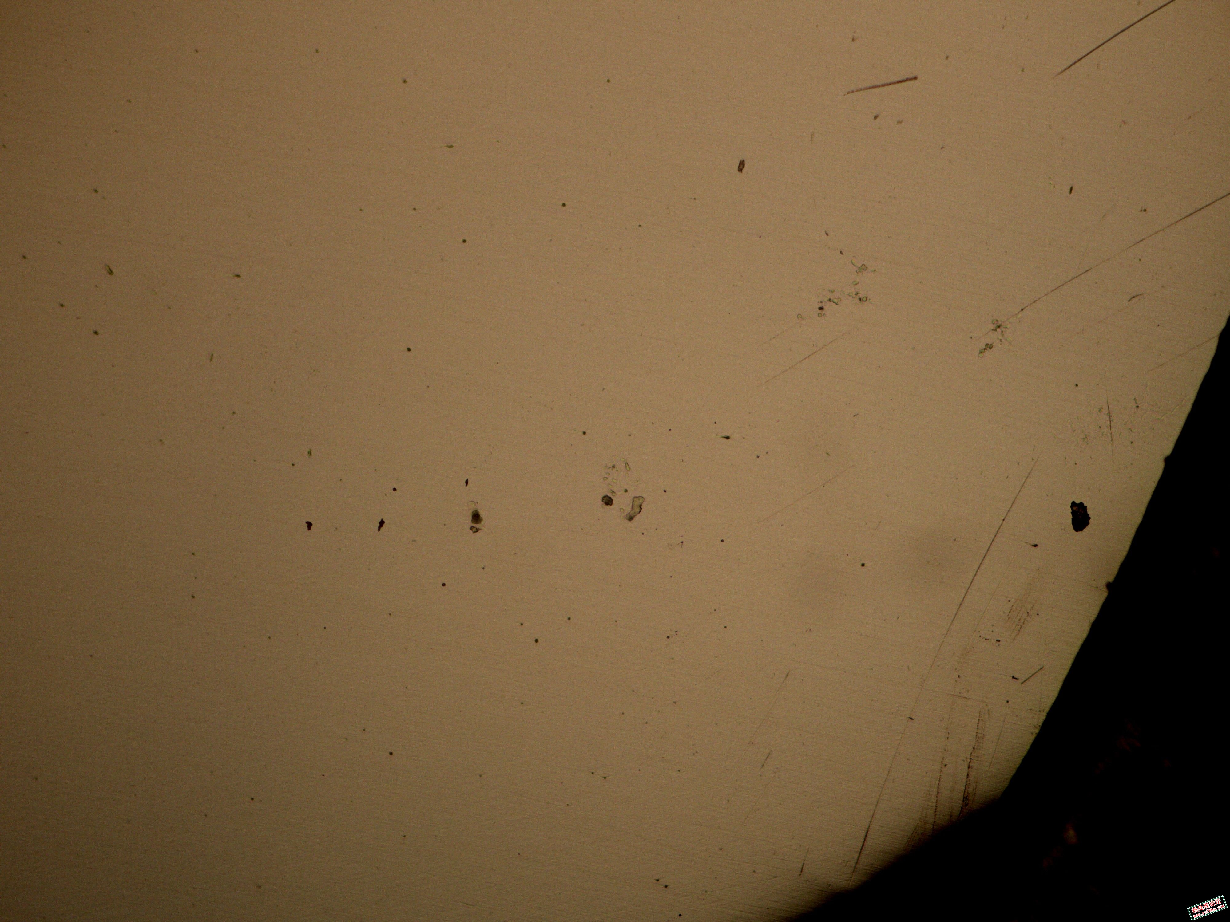

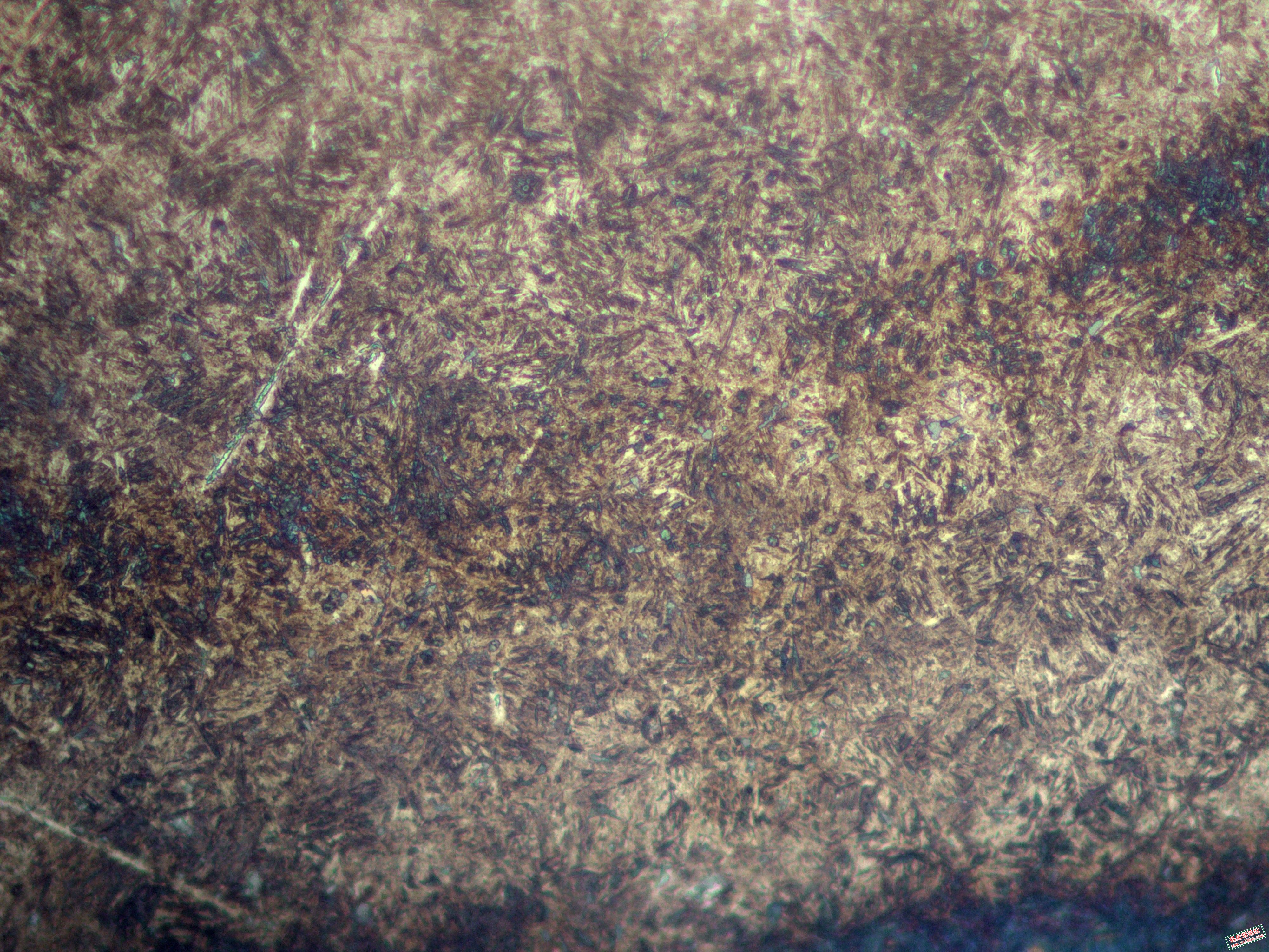

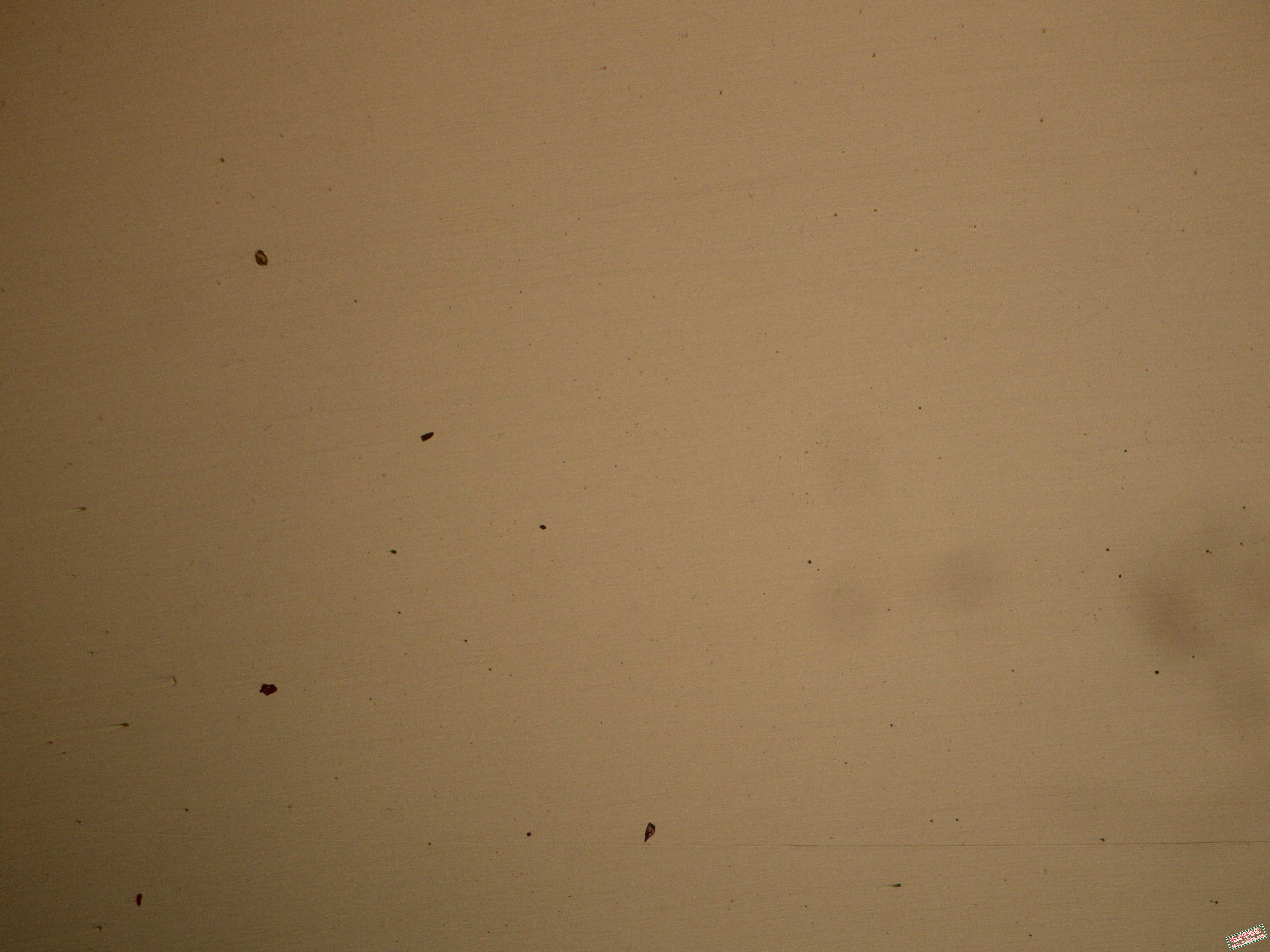

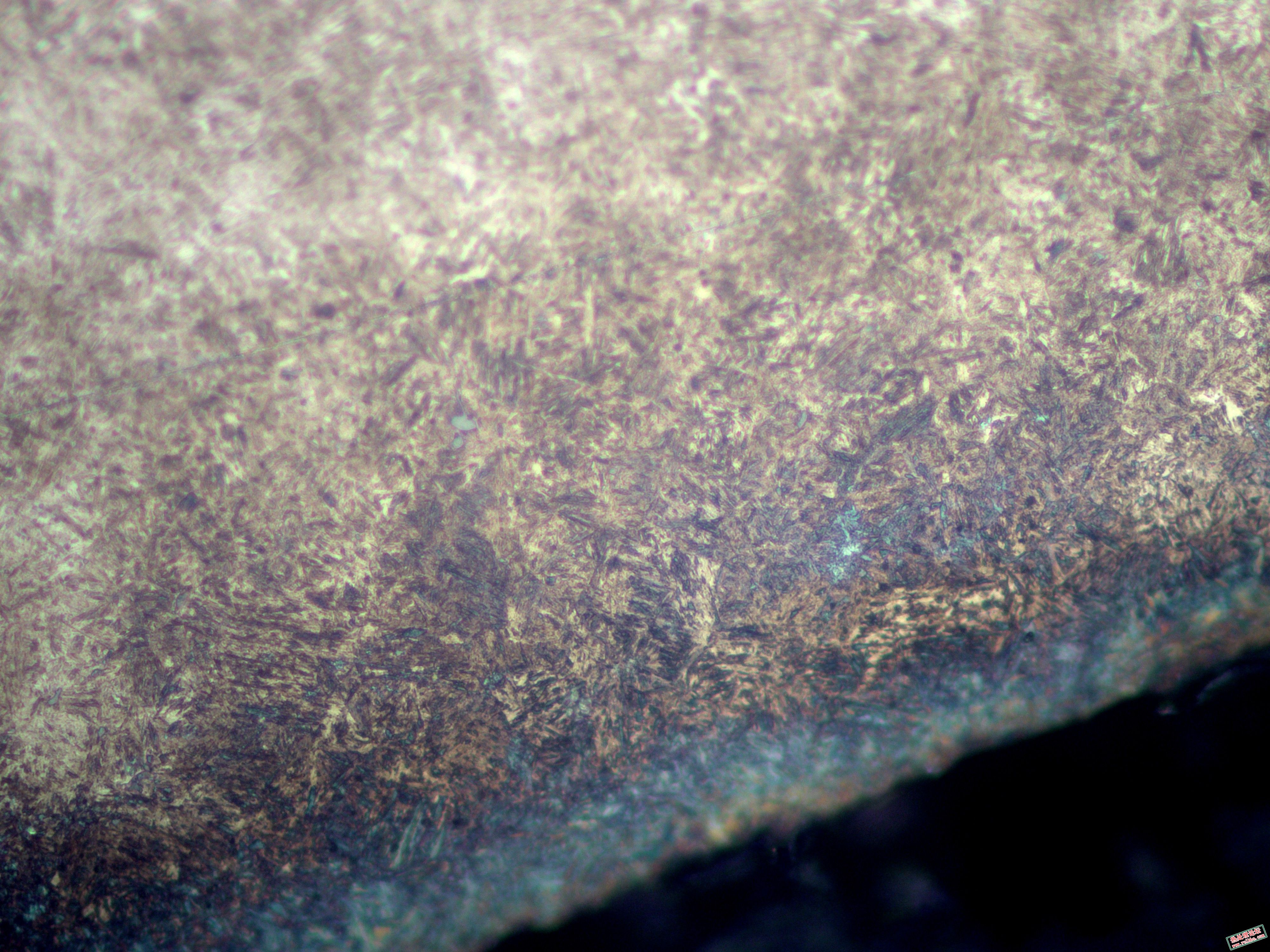

 楼主| 发表于 2026-3-15 20:27:04 | 显示全部楼层
dzkyx1314 发表于 2026-3-14 16:22
能不能镶嵌之后把最表层组织形态显示一下,我很好奇为什么表面会是韧窝。 ...
表面组织出来了。请戴工指点
100X
100X
400X
400X
400X
400X
400X
400X

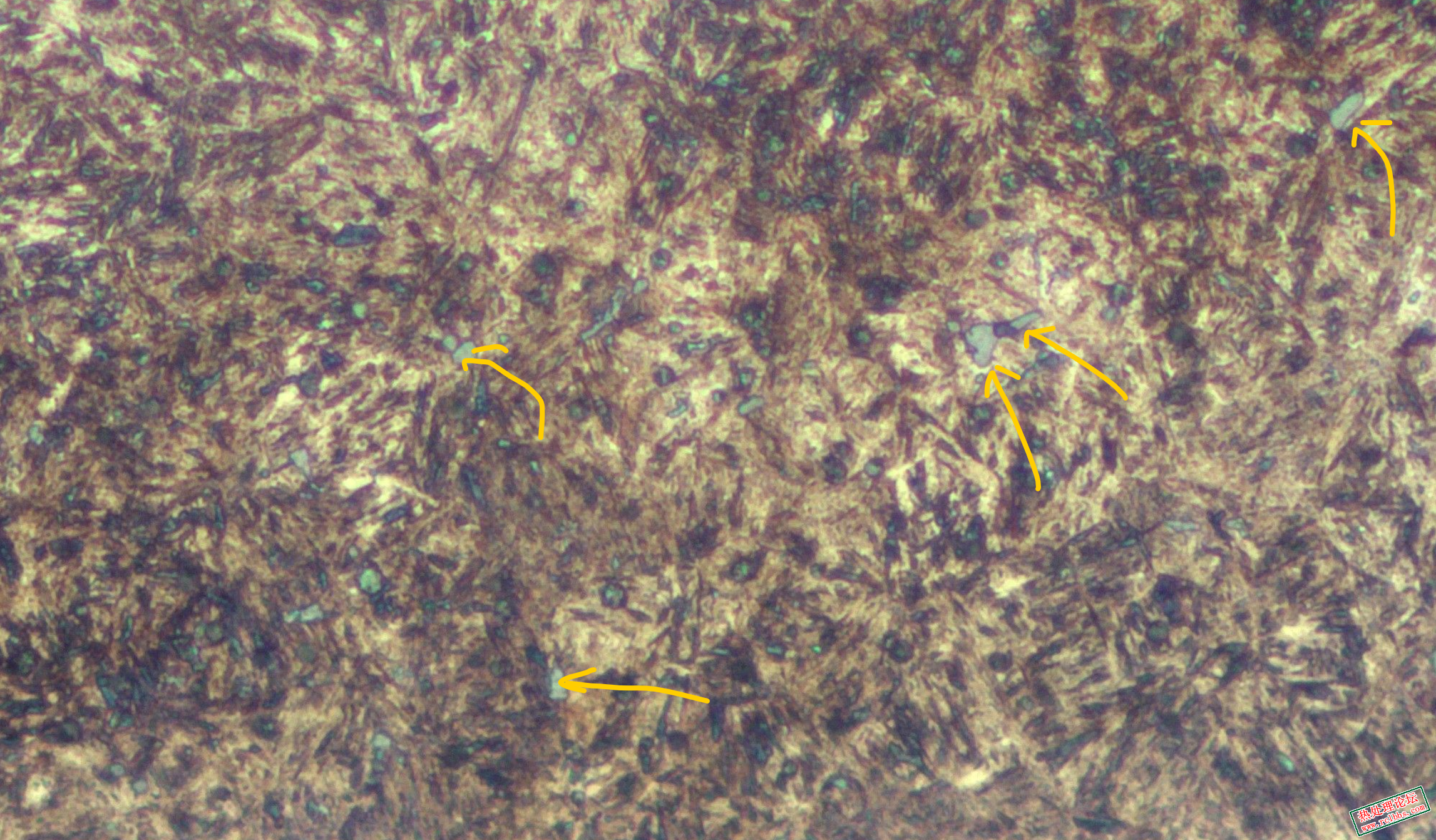

签到天数: 327 天

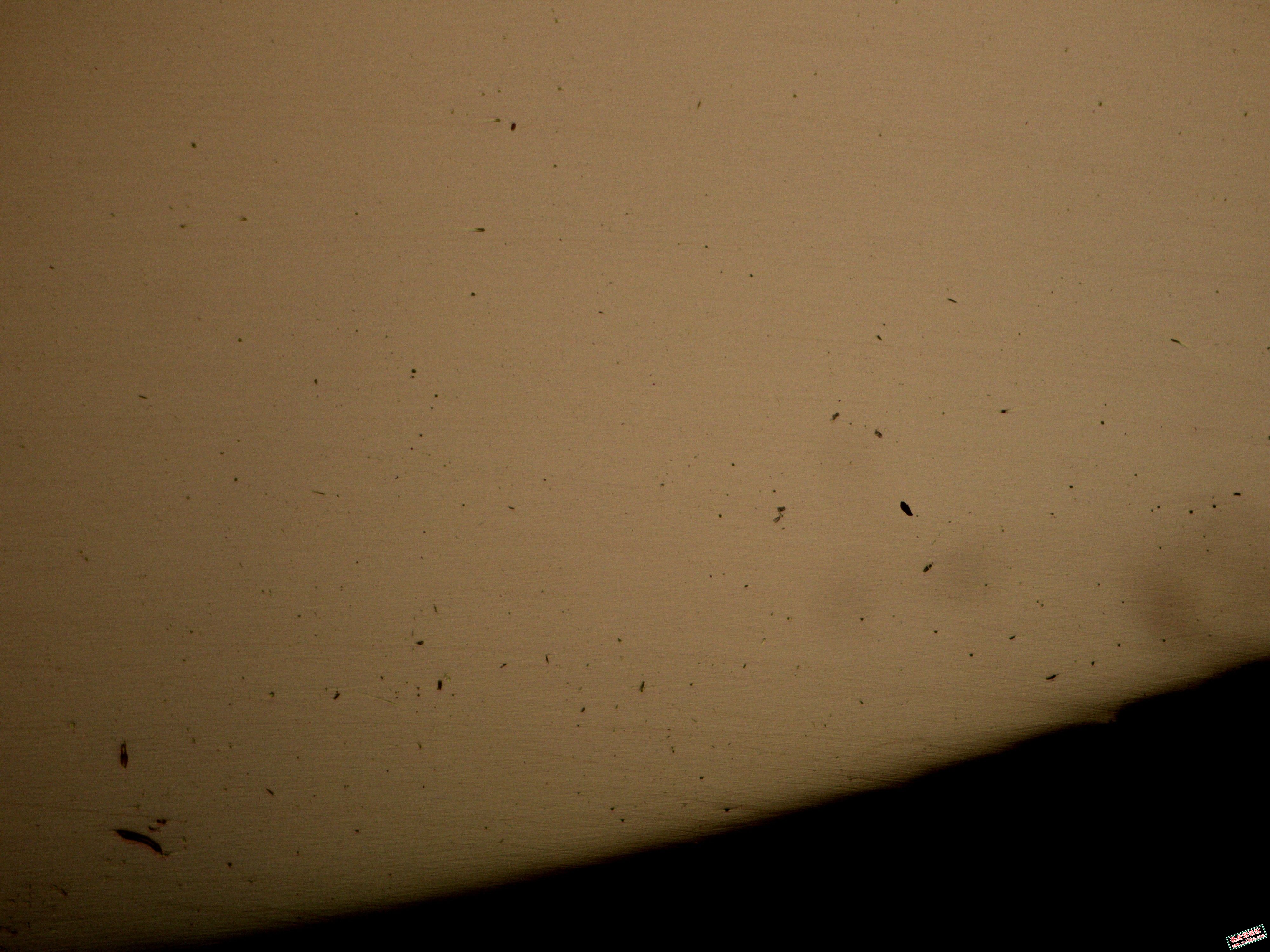

发表于 2026-3-15 21:35:12 | 显示全部楼层
组织里面灰色颗粒是什么组织? 400X 和100X 中均可以看到。
400x
400x
签到天数: 327 天
发表于 2026-3-15 22:07:46 | 显示全部楼层
表层原奥氏体晶粒粗大,好像过烧迹象。但这个有和SEM 韧窝的判断有冲突。

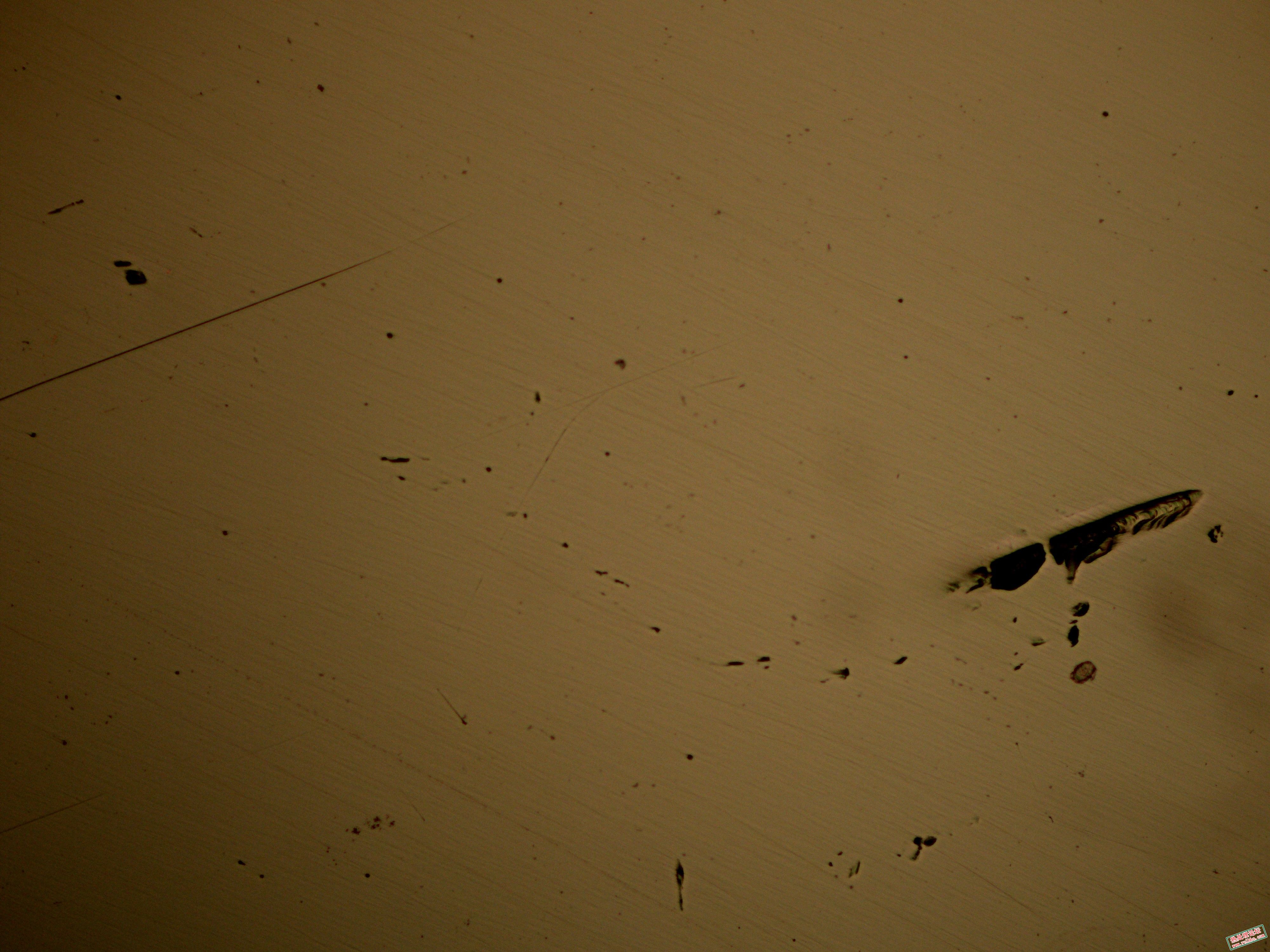

签到天数: 2258 天
发表于 2026-3-16 08:05:50 | 显示全部楼层
  一个是表面是高频后加工的,还是在高频前加工,或者说是调质前国工的,因为表面腐蚀容易变墨 ,需要确认一下。
  二是组织里面看着大量的像硫化物的灰色颗粒是否是夹杂物。
签到天数: 144 天
发表于 2026-3-16 13:15:38 | 显示全部楼层
可以纵向取样看一下非金属夹杂和偏析,图片不清晰,好像硫化物夹杂有点超差;
横向取样最好也把整个截面都取下来观察
签到天数: 808 天

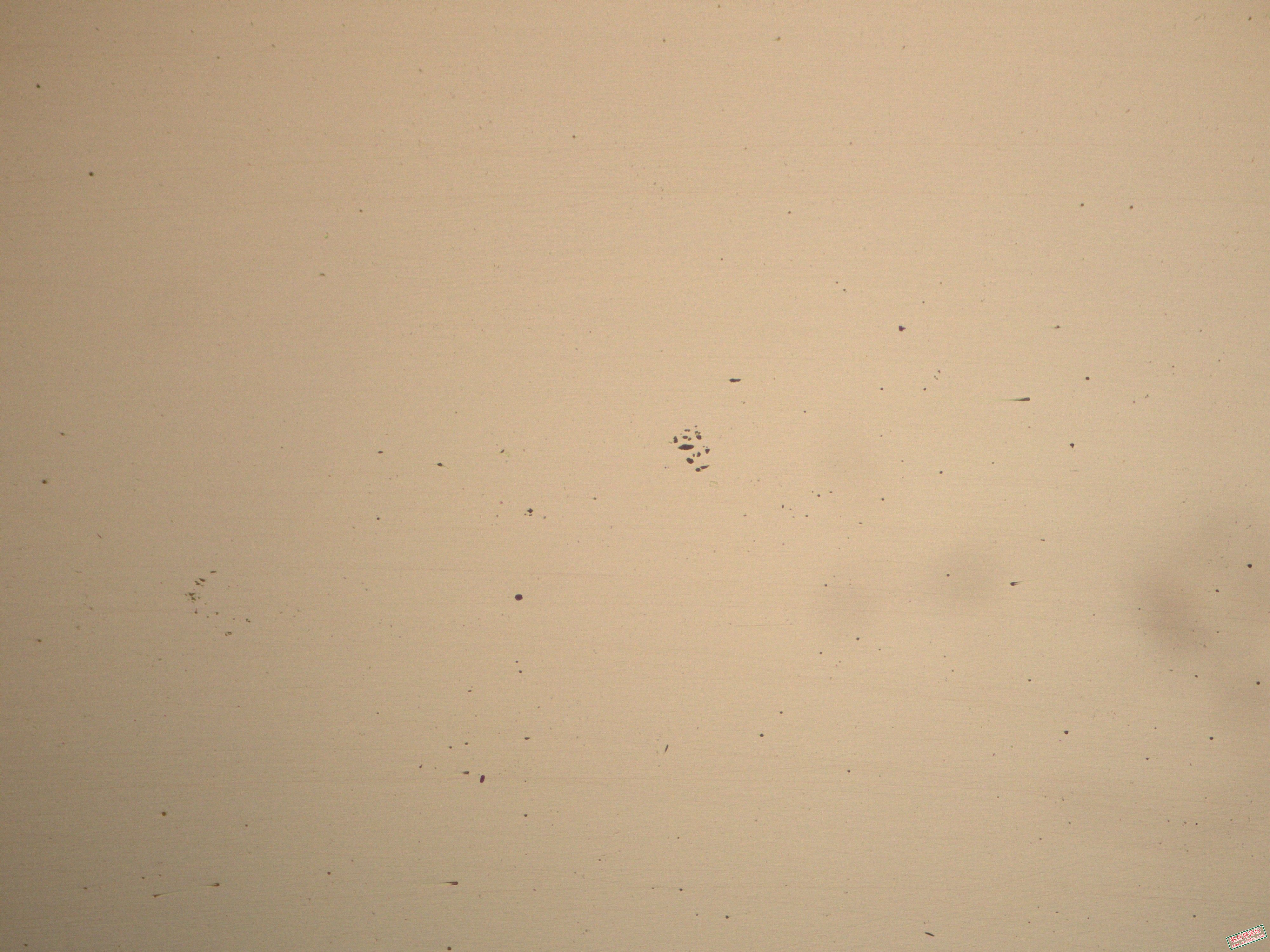

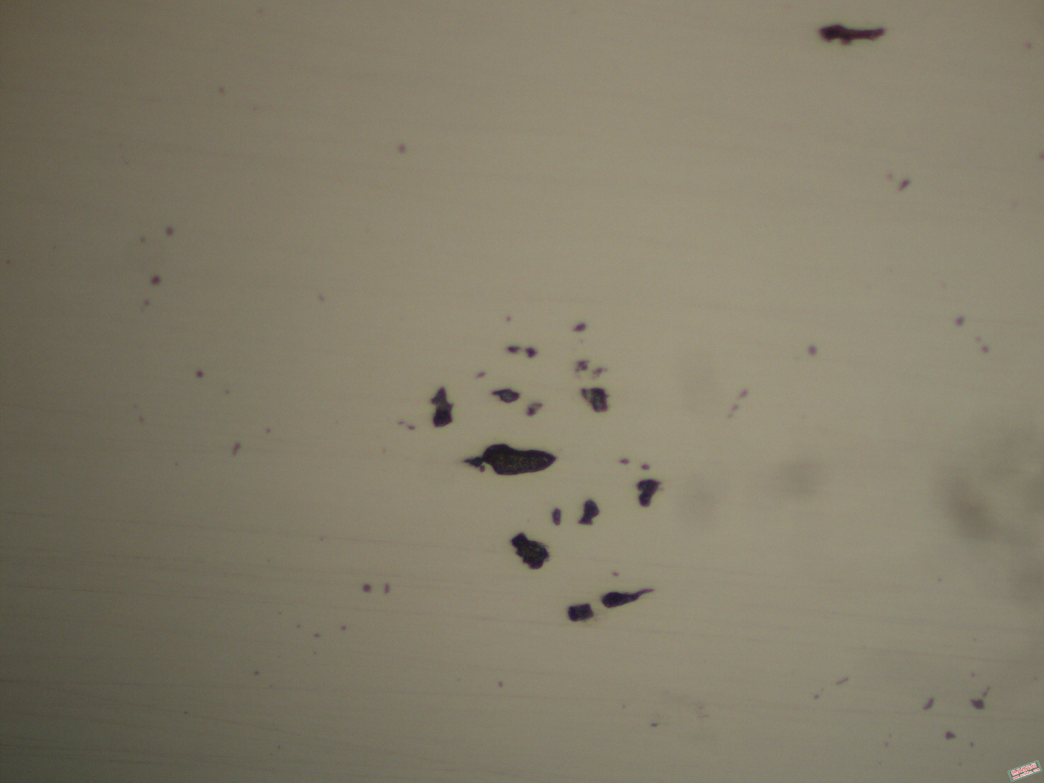

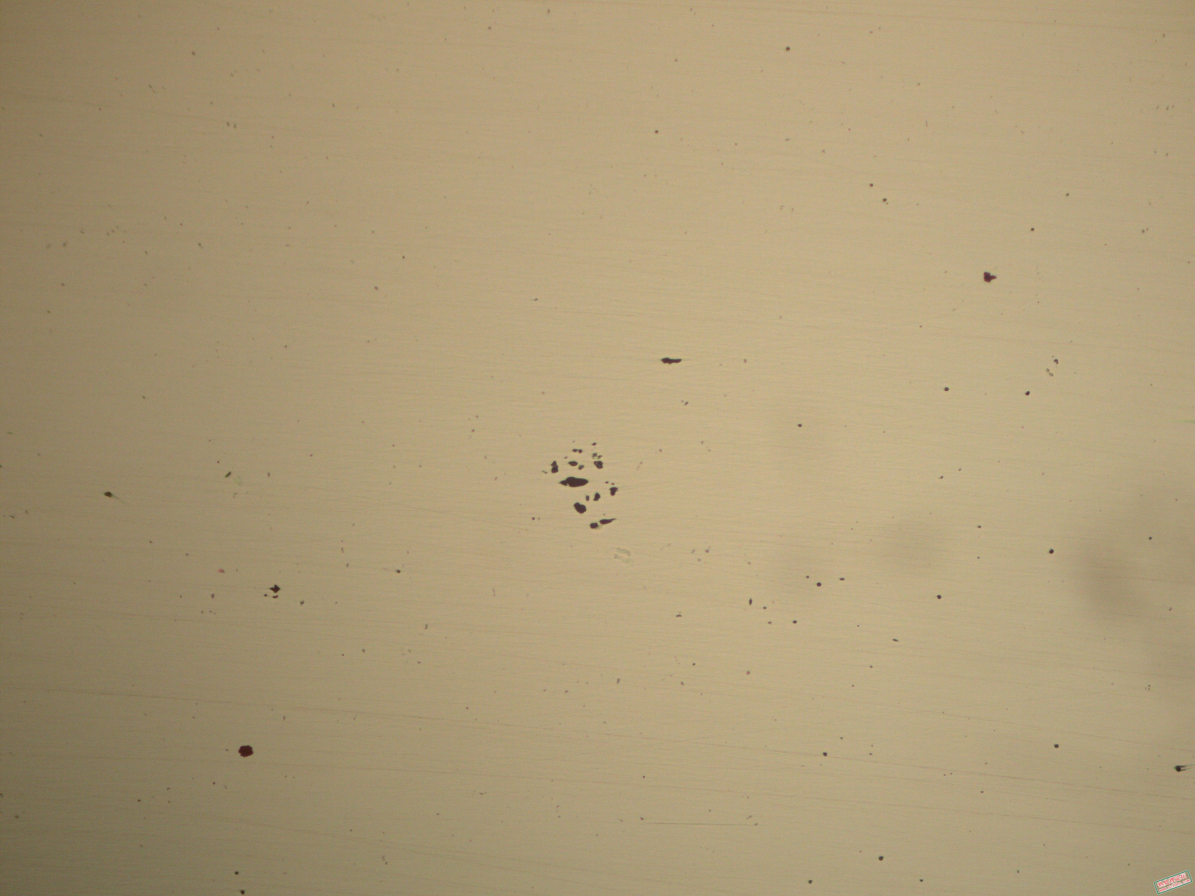

 楼主| 发表于 2026-3-16 19:00:37 | 显示全部楼层
不是的,抛光态并没有这些,腐蚀液不干净
签到天数: 2258 天
发表于 2026-3-16 20:24:20 | 显示全部楼层
钢铁金相 发表于 2026-3-16 19:00
不是的,抛光态并没有这些,腐蚀液不干净
  那就是制样问题,能确认就好,那表面情况呢,也看看。
签到天数: 808 天

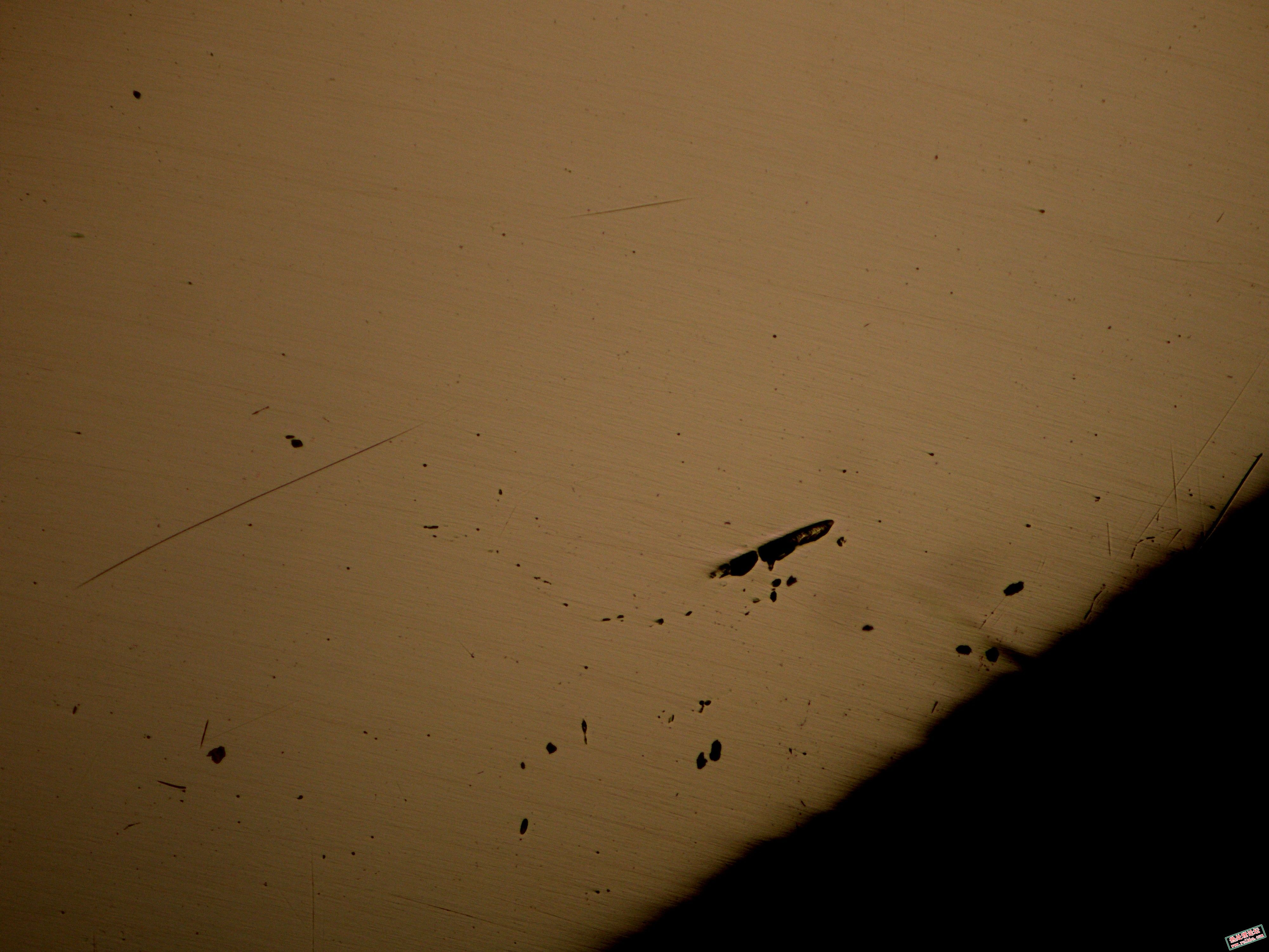

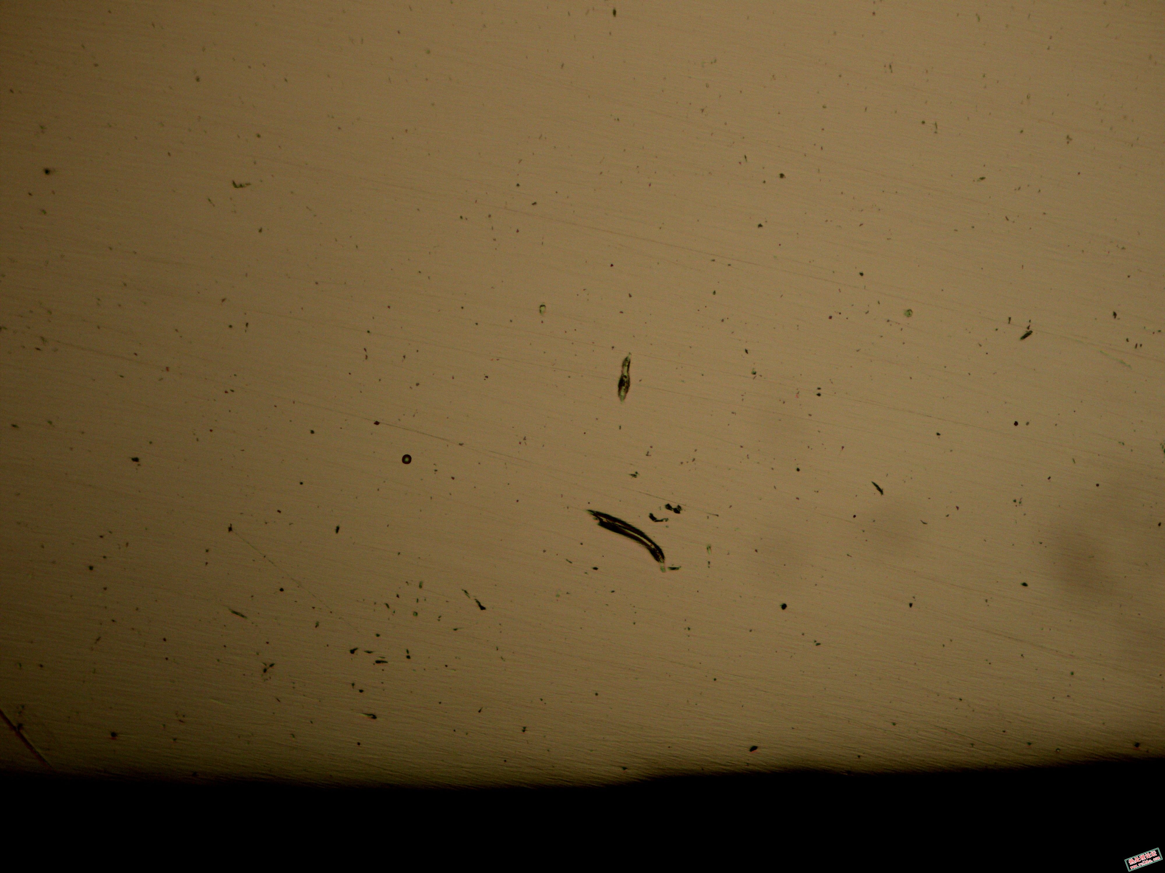

 楼主| 发表于 2026-3-17 10:46:25 来自手机 | 显示全部楼层
这是表面非金属夹杂物
