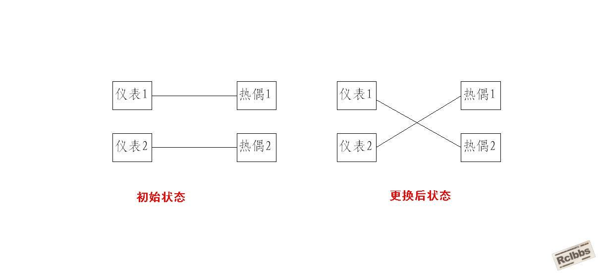

发表于 2010-9-28 22:41:40 | 显示全部楼层
   我的意思是两组热偶线互换,可不是正负反接,正负极是不能接反的。以前发现一种情况:如果在热偶端和仪表端的补偿导线正负极同时接反,测得的温度比实际温度低
大概40-50度。不过我的意思是通过下图方法来判断是线的问题还是仪表的问题,由于热偶您已彻底更换,可以排除。
签到天数: 1282 天
 楼主| 发表于 2010-9-29 20:33:39 | 显示全部楼层
回复 44# liruitu
您的意思我明白了。更换正如你的图示  更换后高的还是高 低的还是低,可以排除是表的问题了。但同时更换接线方向还没试过。补偿导线是有颜色区分的。红的为正黑的为负不是,这应该不会有错吧。即使有错同时接反有什么区别吗?是不是正负极的补偿导线材料是不一样所造成的啊?
