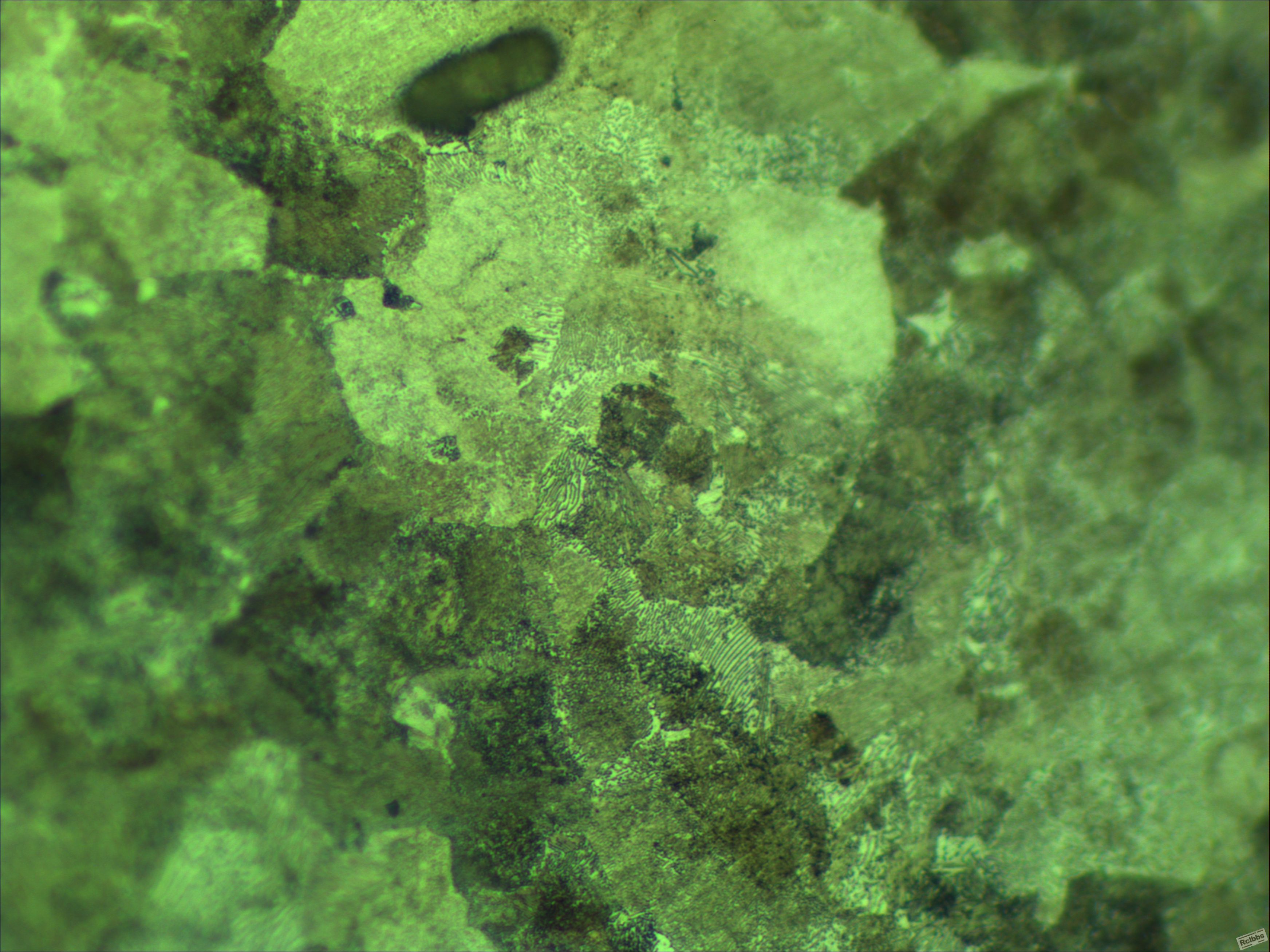

回复 42# 搬运工
    650度回火后的贝氏体

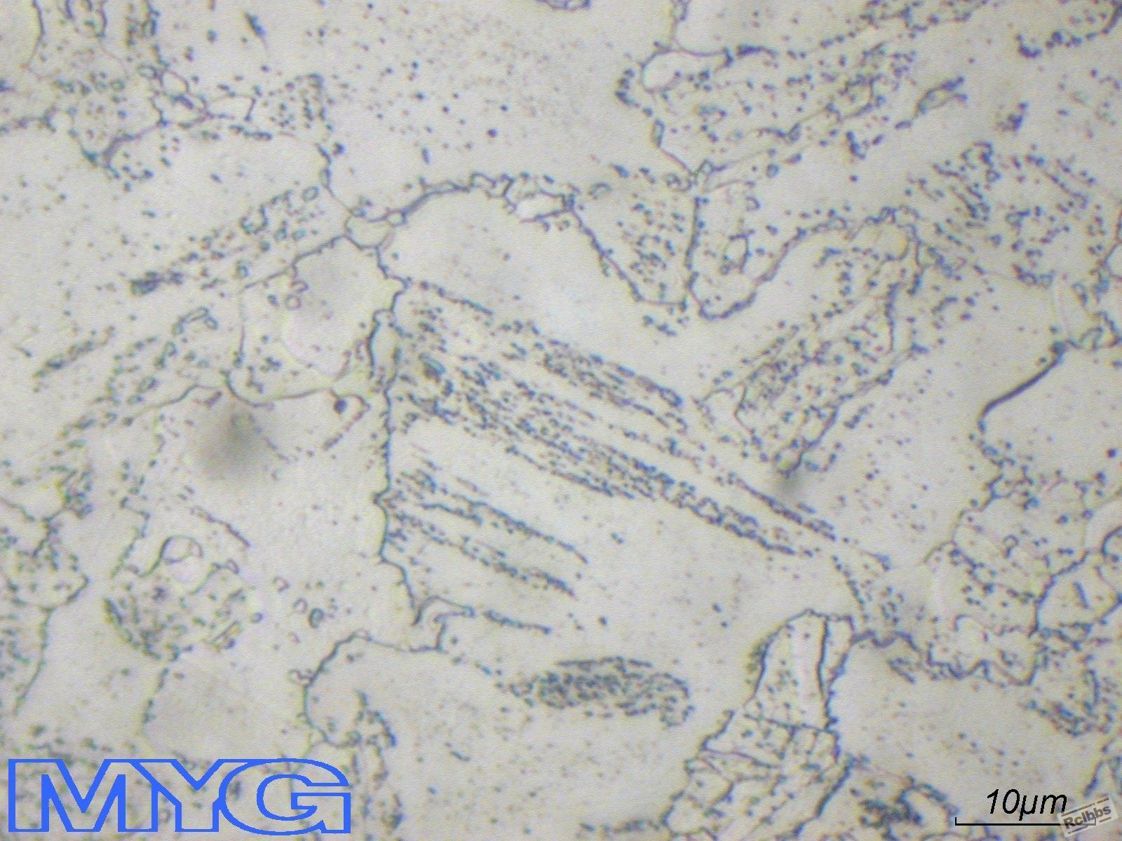

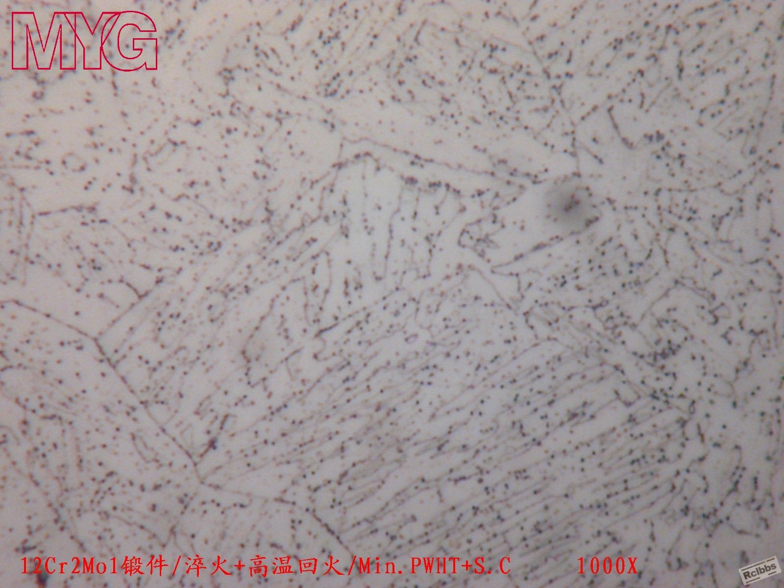

发2张照片供大家参考
经过高温回火的上贝氏体
经过高温回火的粒状贝氏体(与回火索氏体相似)

发表于 2011-2-21 21:10:33 | 显示全部楼层
回复 50# MYG
回火温度多少?

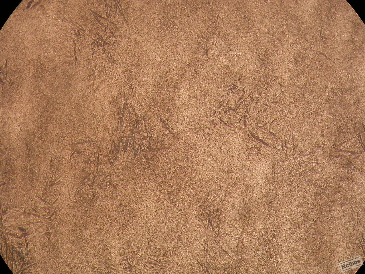

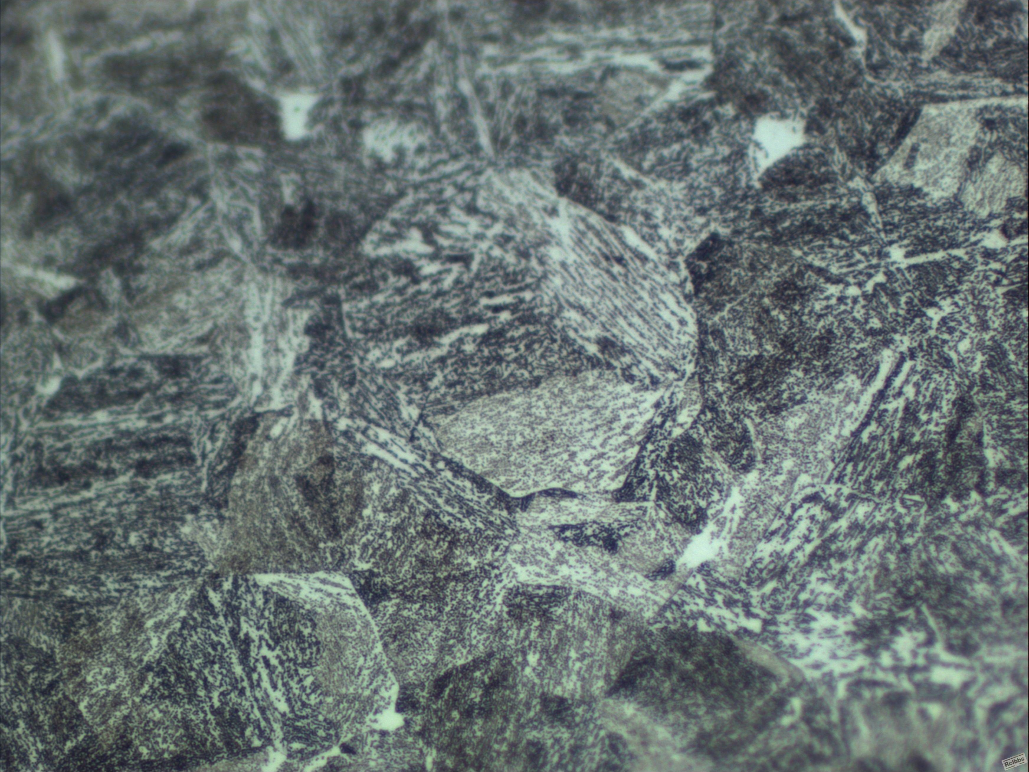

发表于 2011-2-21 21:11:22 | 显示全部楼层
就希望大家拿图片出来讨论,,,,一张图片胜过一箩筐话呀.
下图是H13,淬火后经过590度的回火组织,硬度在HRC48--50左右;
请大家说这些贝氏体如何称呼呢?
500X
500X

发表于 2011-2-21 21:40:36 | 显示全部楼层
回复 51# gtn1314
    锻件,回火温度均高于650度。
发表于 2011-2-21 21:54:05 | 显示全部楼层
回复 52# shenfuhai
这个确实很难处理,经过这么高温回火,贝氏体形态居然没有改变,似乎只能叫回火贝氏体了。那么在您的这个例子中,回火下贝氏体和等温淬火后没回火的下贝氏体组织形态或颜色有无变化?也就是说回火贝氏体有什么特征?
托氏体只不过是比索氏体更细密光学显微镜下看不清形态而已,如果袁、沈二位能够准确定义回火贝氏体的特征,说不定能够以二位命名一个金相组织,哈。这可不仅仅是说笑哦,我请教的国外工程师倒是没有人知道回火贝氏体这个术语的。
不知道有没有专著描述过高温回火后贝氏体会产生什么组织转变?

发表于 2011-2-21 22:13:09 | 显示全部楼层
回复 52# shenfuhai
可以合作做个研究,将H13淬火后就形成的贝氏体用光镜和电镜(最好是透射的,哪位坛友有?)同时用不同倍率拍摄图片,然后高温回火,观察组织有无变化,再拍成不同倍率的照片,可以粗略评估是否有组织转变了。
如果这是个成熟概念,没道理这个术语只有部分金相书籍中提到,而很多专业书中不提回火贝氏体这个概念不是? 又或者是贝氏体回火转变产物已经有现成的术语描述了,如索氏体?因为同样都是铁素体和渗碳体的混合物,这个袁工的上贝还能扯扯,沈工的竹叶状下贝根本连形态都没变又作何解释?
发表于 2011-2-21 22:14:30 | 显示全部楼层
回复 52# shenfuhai
其中的贝氏体还是贝氏体
发表于 2011-2-21 22:15:09 | 显示全部楼层
回复 55# 搬运工
难就难在下贝一般转变温度Ms~350℃,570℃显然远高于下贝转变温度却依然保持这个形态,不好解释啊。

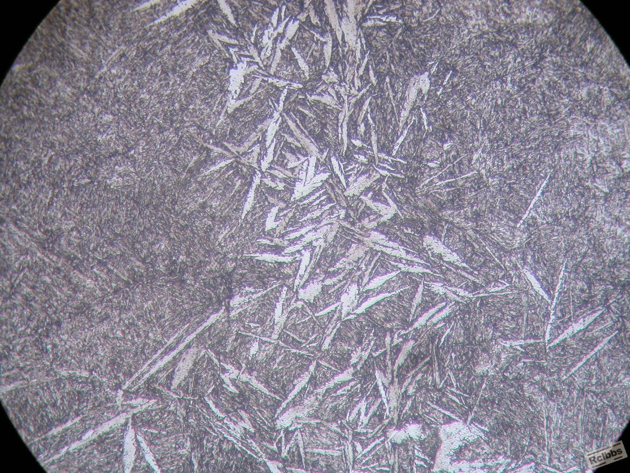

发表于 2011-2-22 07:30:01 | 显示全部楼层
H13淬火后,为了方便观察,采用200度回火时观察到B的形态.
此时B容易受到腐蚀,而明显不同与基体.
200倍
200倍
