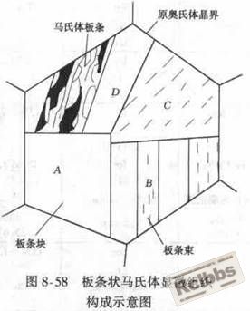

   这里的低碳马氏体不是脱碳   是指 含碳量低的奥氏体形成的马氏体。 又叫 位错马氏体   板条马氏体  。高碳马氏体因该是卵晶马氏体

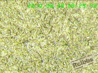

先看这个照片黑针式屈氏体 还是针状马氏体

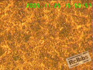

 楼主| 发表于 2011-2-17 22:31:33 | 显示全部楼层
GCr15 金相照片

在这个图片中是针状屈氏体,不是针状马氏体,是与温度,保温时间和冷却不足有关联。屈氏体组织按标准2级以下为合格品
关于 GCr15材料黑白区域组织评级,是以比例来判断的;如果出现针状马氏体,那要看针长是怎样,是否过热引起的,根据标准来评定,一般以五级以上就是不合格的产品,最佳黑白区域是以各自占50%比例了,可是在实际生产中是很少达到这个状态的;

回复 51# 紫琅人
高工你好   我想问一下   GCr15的组织照片中黑区和白区的组织说明
发表于 2011-2-19 21:51:49 | 显示全部楼层
回复 52# 刘武乐
黑区一般以隐晶马氏体,白区一般以结晶马氏体,白区内有少量残奥存在
随着温度的上升,白区量增加,黑区减少,奥氏体量随着增加,碳化物随之溶解
温度在不正常情况下或偏低,组织形态是黑区多白区少,几乎呈模糊状态,分不清黑白区的
还有金相腐蚀不当也是会出现模糊状的,黑白不清
