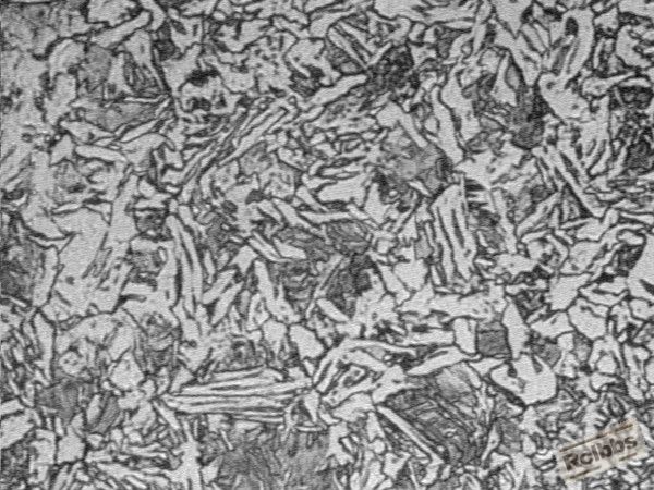

签到天数: 36 天
发表于 2011-5-26 08:48:08 | 显示全部楼层
回复 48# 搬运工
    12支同时垂直入水,取下端硬度低的试样,这是金相照片

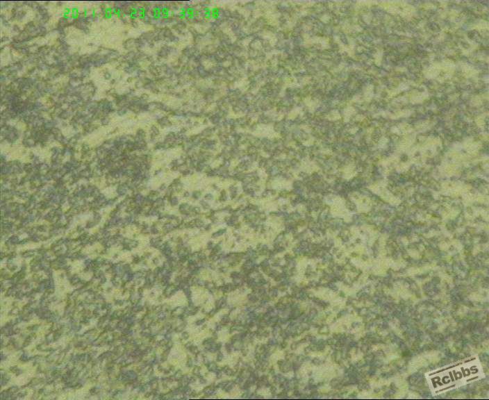

发表于 2011-5-28 17:04:37 | 显示全部楼层
请教赤脚医生以下金相图片为1000X,材质2Cr13,工艺为退火,具体参数不祥。零件为3.1mm厚的铰链,内孔直径6mm,在卷圆后出现开裂。请问图片中为什么组织,为什么会出现开裂。表面硬度97/98HRB
 楼主| 发表于 2011-5-30 22:22:09 | 显示全部楼层
金相照片我看不来的,有开裂的照片么?有图有真相,看到实物也许就认识那个裂纹呢
