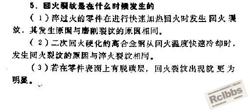

楼主你好,由于时间过了很久,我想问一下你这批产品最后判定的结论是什么。
我有一个关于回火裂纹的截图,希望对大家有帮助
