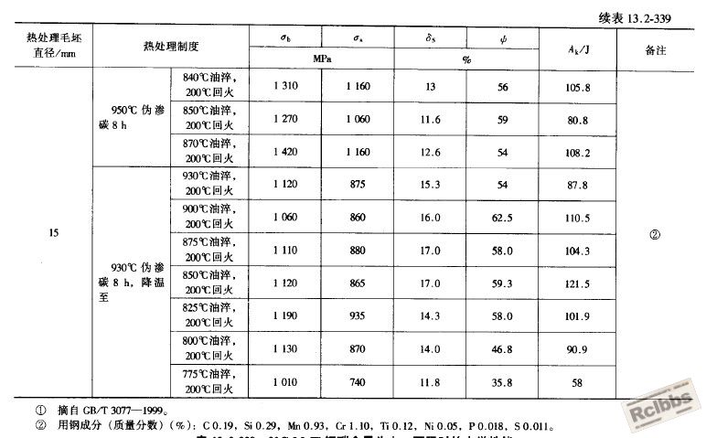

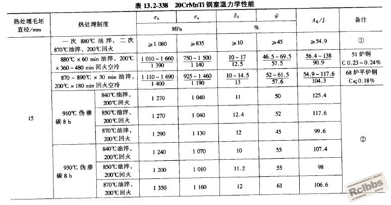

从材料大典上可查到:直径是15的毛坯不同淬火温度,抗拉强度不是随温度成正比的,如附件。
拉抗拉强度与硬度有一定的对应关系。我想直径是45的轴不同的淬火温度,硬度也不是随淬火温度成正比的,应该差更大。虽然不同淬火温度冷却条件都一样,但是到心部的冷却速度可能不一样,材料的淬透性不同,差别也不一样。如果有条件看一下心部的金相就更有说服力,所以我认为杨版的实验结果是对的。
