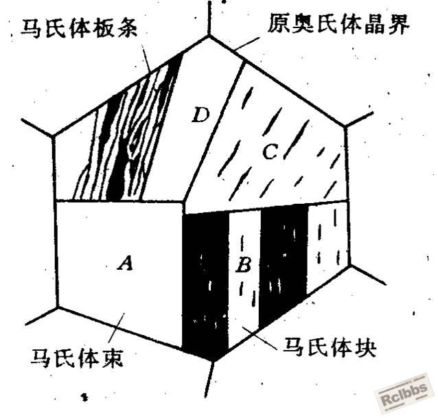

请看低碳马氏体淬火组织,在一个原奥氏体晶粒里,淬火后可能会有几个不同位相的马氏体束,这是由于马氏体转变形核较多的缘故,但我们检测这个材料的晶粒度应该以什么为标准呢?只能以原奥氏体晶粒度为准。
晶界是什么?是原奥氏体晶界,而不是不同位相的马氏体之间的边界,那个边界和晶界的特征是不一样的,因为高温奥氏体化时,奥氏体晶界上因原子偏聚等原因具备特殊性,并不像不同马氏体束之间仅仅是长大后简单碰到一起,形成一个边界。
正因为奥氏体晶界上的这种特殊原子排列,在冷却之后仍然可以通过不同的腐蚀方法将其显示出来,我们在谈板条马氏体晶粒度的时候,才需要用苦味酸把原奥氏体晶界显示出来,并以此来判定晶粒度等级,而不是简单就按照马氏体束的大小来判断!

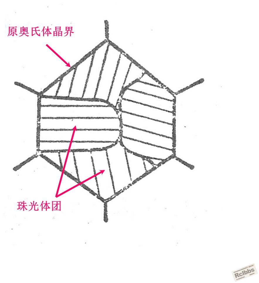

正火后的情况也是冷却时在同一个奥氏体晶粒内形成多个位相的组织,我认为在评价晶粒度时也是同样的。

    同样的道理,在正火时也是在一个奥氏体晶粒里出现了4个或更多的不同位相的珠光体团,现在的问题是按哪个来判奥氏体晶粒度的问题,是按原奥氏体晶界还是按新的珠光体团大小?
孤鸿踏雪 + 10 感谢上传!
发表于 2011-7-13 16:48:28 | 显示全部楼层
回复 46# aaron01
      从以上帖子看出我们的讨论真正到达了一个较深的程度,由此可以找到具体的分歧点在哪里,个人看法:作为新生成相的珠光体团分界线,在原奥氏体晶格内的那些段落与那些同原奥氏体晶界重合的段落性质地位同等。我认为现在它们都同为新相珠光体团的界线,原奥氏体晶界存在过的地方留下界线没有更多的特殊性。

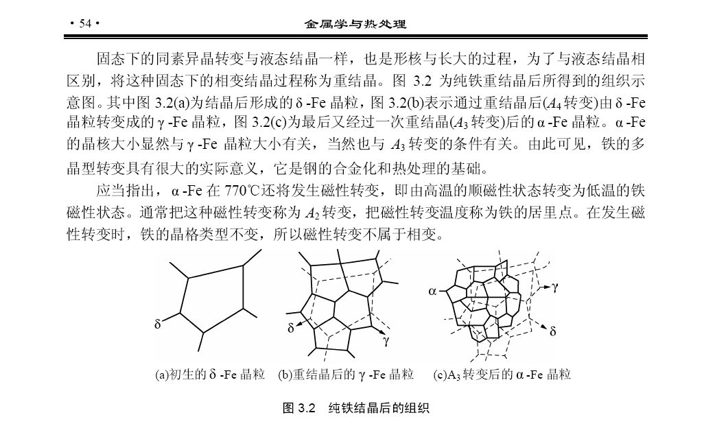

       暂时可以不拿珠光体特殊情形说事,就先用纯铁的从高温到低温的相变过程,考察钢铁材料晶粒形核成长过程吧。请看下面贴图取自21世纪大学本科教材(2006年8月版)描述:
从上图可见:
  第一步  固态纯铁在更高温度为δ-铁素体相,当温度下降发生奥氏体相变时,旧相δ-铁素体逐渐晶粒消失,新相从形核到长大得到全新的细化的奥氏体晶粒,原δ-铁素体晶粒界线与新生奥氏体晶粒界线并不相搭。
第二步   奥氏体相过冷转变为a-铁素体,与前步过程一样得到更加细化的a-铁素体,什么δ-铁素体晶粒、奥氏体晶粒统统消失。取而代之的是比原始相晶粒细的a-铁素体晶粒。
  正火就是能够细化晶粒是肯定的,材料得到什么相就细化什么的晶粒。
  至于珠光体你说没有晶粒那就暂时细化团、细化领域吧。
孤鸿踏雪 + 10 感谢提供!
