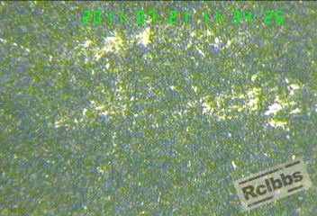

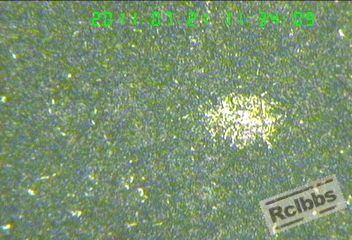

发表于 2011-8-9 14:16:14 | 显示全部楼层
这是一个40Cr  材料锻后余热正火  调制后的组织,出现了软点,是我前几天在论坛上发的图片。
软点处是铁素体团。
做了3次都没有合格,
可能未来随着技术的发展,锻后余热正火技术成熟的时候,可以算作正火。
