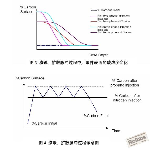

我所了解的真空脉冲渗碳原理如下图:
举个例子帮助大家了解吧,假定某材料表面含碳量0.2%, 用920C渗碳,该材料在920C下的奥氏体溶碳极限为1.25%;
常规工艺渗碳,为避免长时间强渗析出碳化物,一般会选择在1.25%以下的碳势进行强渗,随后再进行一段时间扩散将表面碳浓度降到适合淬火的0.8%左右。
用真空脉冲渗碳,可以将每一个强渗脉冲的碳浓度目标值设到超出1.25%,(可用到1.35%,甚至更高到1.45%),每个强渗脉冲结束后零件表面出现少量碳化物,但随后的扩散脉冲中(碳浓度目标值可定到1.0%)这部分碳化物又被溶解入奥氏体内。经过这样反复强渗扩散的周期(脉冲的数量取决于想要得到的渗层深度),零件表面碳浓度还是在1.0%, 随后再经过一个最终扩散段,将碳浓度降低到适合淬火的0.8%左右。
从以上原理可以看出,只要强渗和扩散的目标碳浓度这个参数设置好,在提高渗速的同时,完全可以得到与传统渗碳工艺一样甚至更佳的渗层组织和碳浓度分布曲线。

920度用1.25的碳势,炉子容易积碳的吧?1.25用930度会好的多

请再看一下我的帖子,我说的是“用1.25%以下的碳势强渗”

看过了,你写的是极限是1.25

可能还是没理解我的意思,我说的是1.25%以下的某个碳势设定值强渗的意思,不是说在1.25%碳势之下强渗。

理解,请问你们强渗温度,碳势用多少?

看材料了,我们的多用炉改造过,最高可用到1000C渗碳,材料允许,零件变形要求又不高的话,我会用980C渗碳,强渗碳势用到1.30-1.40%。
真空炉渗碳最高用过1020C,强渗脉冲后的表面碳浓度目标值1.7%,是短时渗碳工艺。
