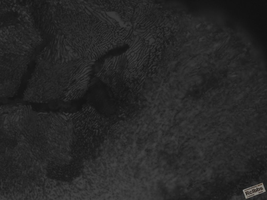

[求助] 谁能告诉我珠光体片层黑的白的都是什么啊

白色基体为铁素体,黑色片层为渗碳体,在高倍放大时可看出呈条状分布于铁素体上的渗碳体也呈白色。
 楼主| 发表于 2011-11-30 11:22:17 | 显示全部楼层
一般珠光体,只有高倍才可以区分片层。不过热处理后也有粒状珠光体一说的。定义由铁素体和粒状碳化物组成.它由过共析钢经球化退火或马氏体在650℃~A1温度范围内回火形成。其特征是碳化物成颗粒状分布在铁素体上。
发表于 2011-11-30 11:56:13 | 显示全部楼层
获益匪浅,谢谢大师们 。是不是硬度越低的相受腐蚀的速率越快?
 楼主| 发表于 2011-11-30 12:06:00 | 显示全部楼层
硬度,受腐蚀的速率,没有绝对的关系,甚至两种不同的相由于侵蚀剂的不同,速率相反
 楼主| 发表于 2011-11-30 12:15:13 | 显示全部楼层
iyufeng 发表于 2011-11-29 17:57
正火组织应该是珠光体吧,但是我看到的是一团黑的一团白的。不像大家说的一片一片的,比较苦恼。而且我 ...
珠光体500x
珠光体500x
发表于 2011-11-30 14:59:43 | 显示全部楼层
http://www.rclbbs.com/forum.php?mod=viewthread&tid=80550
麻烦看下这个帖子,我没有金相照片。只能有别人的图了。我看到的基本就是这样的,只是比他这个更细一点。怎么和你的不一样
 楼主| 发表于 2011-12-15 11:48:13 | 显示全部楼层
麻烦看下这个帖子,我没有金相照片。只能有 ...
我的图是500X的就是要看片层,他的图也是有珠光体不过含量没我的高,而且他的放大倍数太小,分不清片层
发表于 2011-12-15 12:59:02 | 显示全部楼层
他的那个也是400x,比起500x应该也不应该差那么多吧。
是不是你们两个的产生条件不同,导致形成的片层间隔不同呢?
 楼主| 发表于 2011-12-16 11:13:26 | 显示全部楼层
是不是你们两个的产生条件不同,导致形成的片层间 ...
是的,有可能是的,因为珠光体本身就有很多种的
